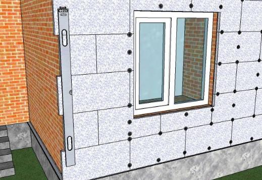

как утеплить стены пенопластом
При утеплении стен пенопластом необязательно использовать материал одной толщины и одного типа – его можно комбинировать. К примеру, если с южной стороны на стены попадает тепла больше, можно использовать более тонкий утеплитель, чем с северной. Углы желательно утеплить пенопластом потолще, а чтобы ограничить доступ грызунам, можно отделать цоколь фасада пенополистиролом.
Для работы понадобятся: перфоратор, несколько ведер, шпатели разной ширины, зубчатый шпатель, пила, терка для затирки штукатурки и абразивные сеточки, бур на 10 мм, перчатки, нож.
Как утеплить стены пенопластом качественно и надежно? Утепление следует начинать с наиболее простых мест, прямых стен или тех, которые меньше всего заметны. Перед поклейкой рыхлую поверхность следует прогрунтовать. Дюбелить нужно либо во время наклеивания, либо дав высохнуть приклеенному материалу не меньше пары дней.
Если оштукатуривание производится жидким раствором, но предварительно нужно замазать все щели между пенопластом и от дюбелей. После нанесения первого слоя, прежде чем приступить ко второму, следует дать ему хорошо высохнуть. На внешних углах фасада нужно приклеить перфоуголки со стеклосеткой, которые также заштукатурить.
Комбинировать можно любой утеплитель, например, производить теплоизоляцию остатками материалов, но только если это гараж, сарай, балкон, пристройка, где вы не будете проживать, а где просто нужно как можно лучше минимизировать теплопотери. Независимо от того, с какой стороны дома вы устанавливаете утеплитель на фасад, существует теплорасчет, а также единый слой утеплителя, чтобы ограничить теплопотери. Не должно играть роли, южная или северная сторона, есть солнце или нет! Если вы утепляете жилой дом, экономить нельзя, иначе расплачиваться за это будете ежегодно в форме серьезных счетов за отопление!
Пенопласт или полистирол никак не ограничивает доступ грызунов. От грызунов нужно избавляться другими способами - капканы, ловушки, яды, отпугиватели. Пенопласт для мелкой грызущей живности не является чем-то пугающим, никак их не отталкивает. Мыши спокойно живут в таком доме, с таким же комфортом, как и человек. Поэтому данный довод абсолютно пуст!
... а еще уровень, отвес, все средства специальной защиты, типа очки, перчатки и прочее, сетка, перфоуглы, клеевая смесь, пластиковые крепления для пенопласта и так далее, в зависимости от объекта и требований по утеплению... например, фасадный декор, штукатурка, сетка и прочее...
Не знаю такого понятия, как начало работы с простых мест. Нужно начинать с одного угла, и вести утепление до другого угла, делать качественное приклеивание, дюбелить сразу и по технологии, в зависимости от толщины листа и его размеров (без экономии), приклеивать и выравнивать, устанавливать листы вразбежку. При этом обязательно использовать строго соответствующие наружным работам и материалам смеси, при необходимости, добавки, грунтовки и прочее. Поэтому все не так просто, как обычно у мастеров, описывающих тенденцию DIY!!
Можно было бы еще более полно расписать инструкцию, но в данной теме я только вношу правки, так как поэтапная инструкция с рекомендации нами расписывается только индивидуально, по объекту, по которому есть данные. Мы предоставляем всю необходимую информацию, если человеку необходима Консультация специалиста. Пока же просто отвечу на данный абзац... Нужна сетка, которая устанавливается в слой штукатурки, с заворотами на углы, с вспомогательным креплением, с соответствующей ячейкой и прочее. Действительно, штукатурить можно и один раз, а далее уже наносить декоративный слой. На углы можно устанавливать и другую отделку, без монтажа перфоуглов!
