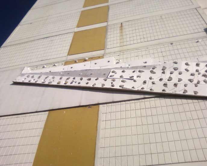

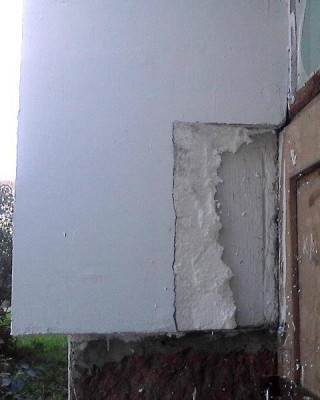

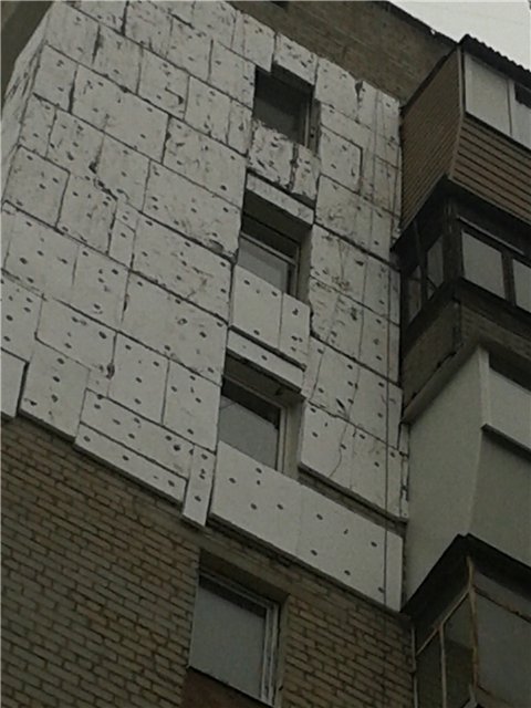

Если присмотреться, то видно, что не продюбелили. Естественно, со временем такое утепление отпадает. Почему? Все просто. Нет единого клеевого слоя, вес увеличивается за счет набора влаги в некачественный материал штукатурки, вода попадает под утеплитель, и много воды, так как ляпухи (и это хорошо видно), явно по 1-2 см, как минимум. Если сверху нет правильного борта, отлива, то зимой внутри вода, которая замерзает, и все. Улетел пенопласт целым слоем. И хорошо, если просто упал, а не кому-то на голову!!

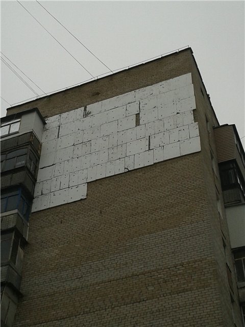

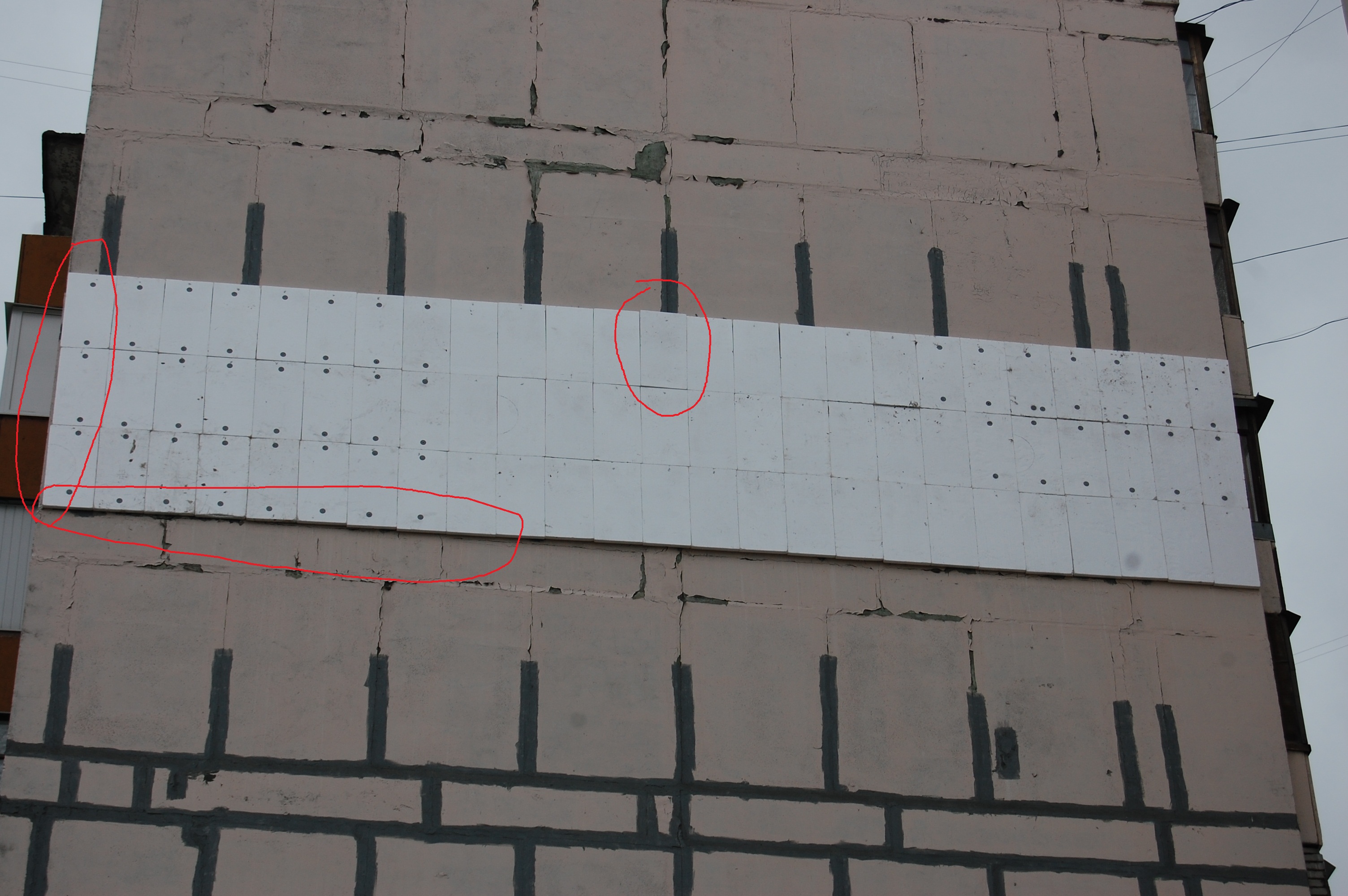

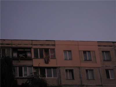

А вот еще одно плохое утепление пенопластом, точнее, еще только его начало на фото!
Уровней нет, расчетов нет, щелей зато немеряно. Гвозди... ну, где захотел, там и закрепил, а где захотел - сэкономил. И это не вырвано из контекста, это типа завершенный этап. При том что еще стоит обратить внимание на отсутствие разбежки, что очень нежелательно. А если быть внимательным, то можно понять, что и подготовки поверхности не было, а как видно выше и ниже, швов нет, краска осыпается и все дела. Короче, результат будет таким же плохим!

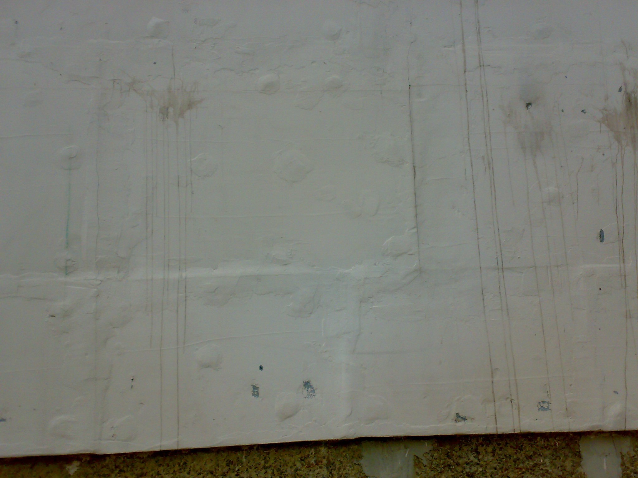

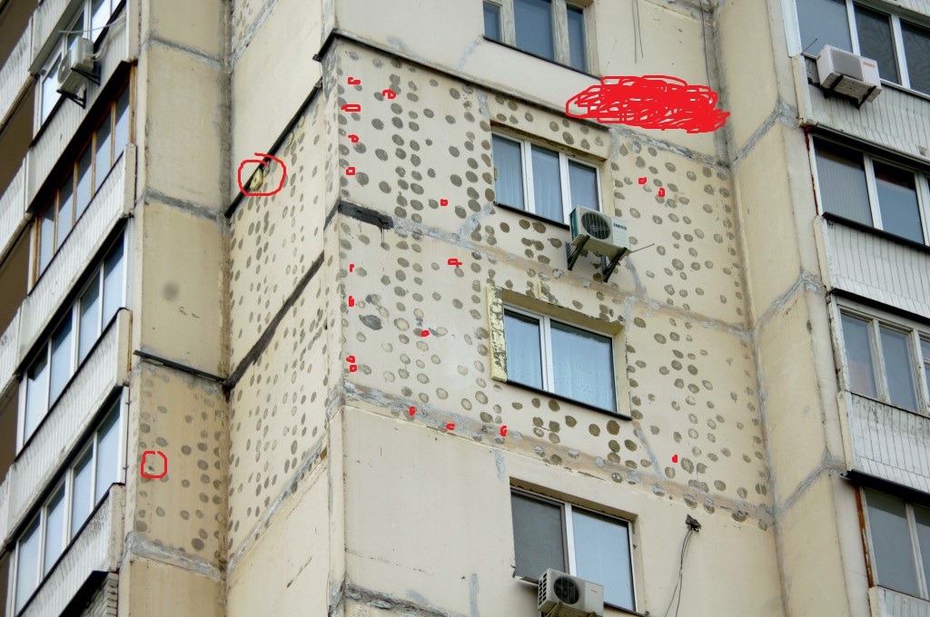

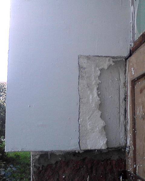

А вот еще один вариант. Ужасное качество выполнения. Это уже готовая работа. Наверное, от тех мастеров, которые приходят к вам домой и говорят - вон, видите, соседи уже утеплились, и у них 100 баксов стоит работа (образно), а у нас 30, и материалы те же))

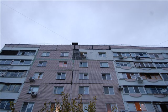

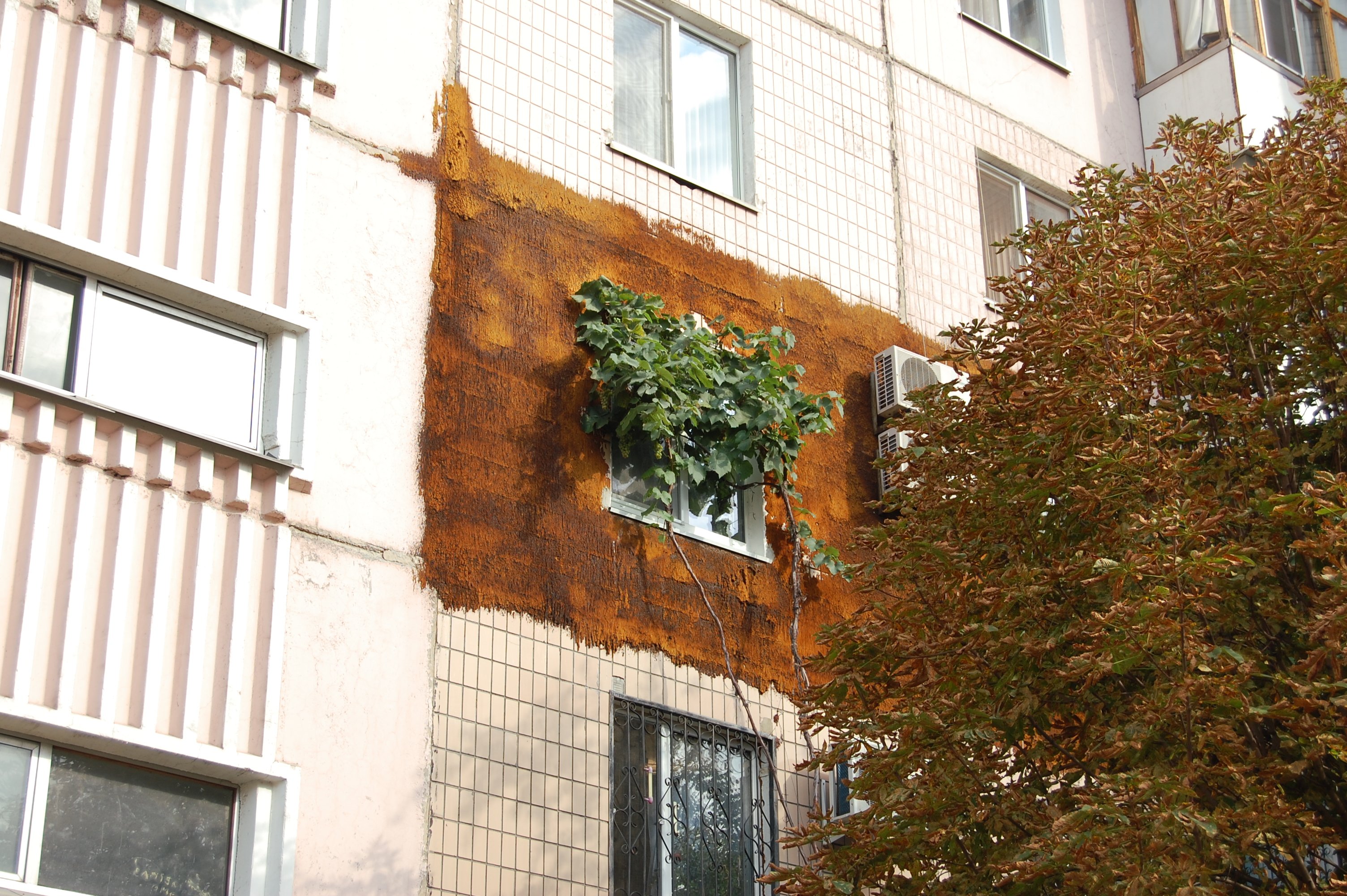

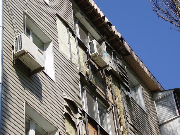

А тут уже была попытка сделать вентилируемый фасад. Но только непонятно, некачественная попытка или некачественный сам фасад получился. Мы уже говорили о том, как горят вентилируемые фасады. Эксперты форума настаивали на соблюдении всех норм еще года 4 назад, если помню (тема старая, нужно поискать). Но результат вот такой, страшный, если короче сказать!

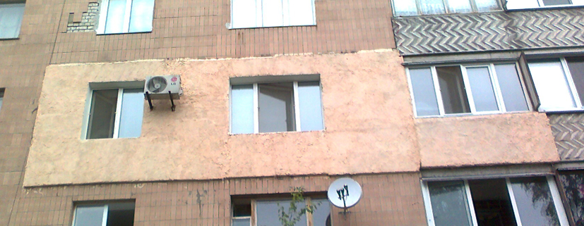

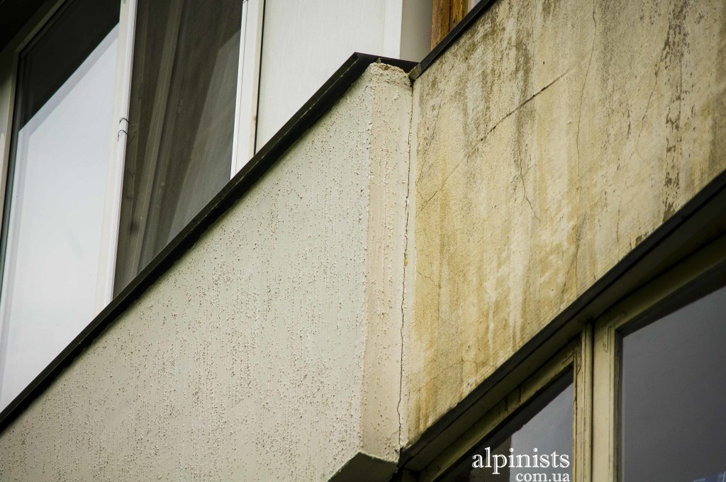

Остается только гадать, что внутри, если снаружи вот так получилось. Еще одна халтура с наружным утеплением. Вид ужасный, да и никакой технологии нет. Вы же видите? Перепады, уровни, щели, трещины, да и наляпано сверху, как вроде цемент набрасывали и никакого выравнивания не проводили, а потом просто покрасили...

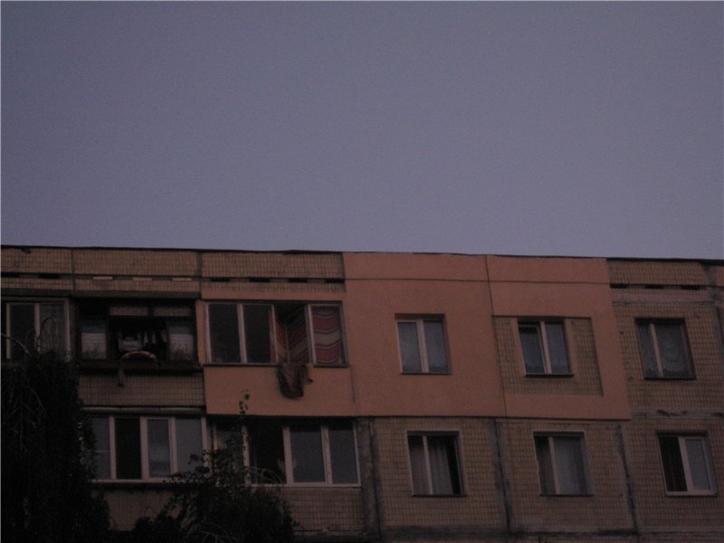

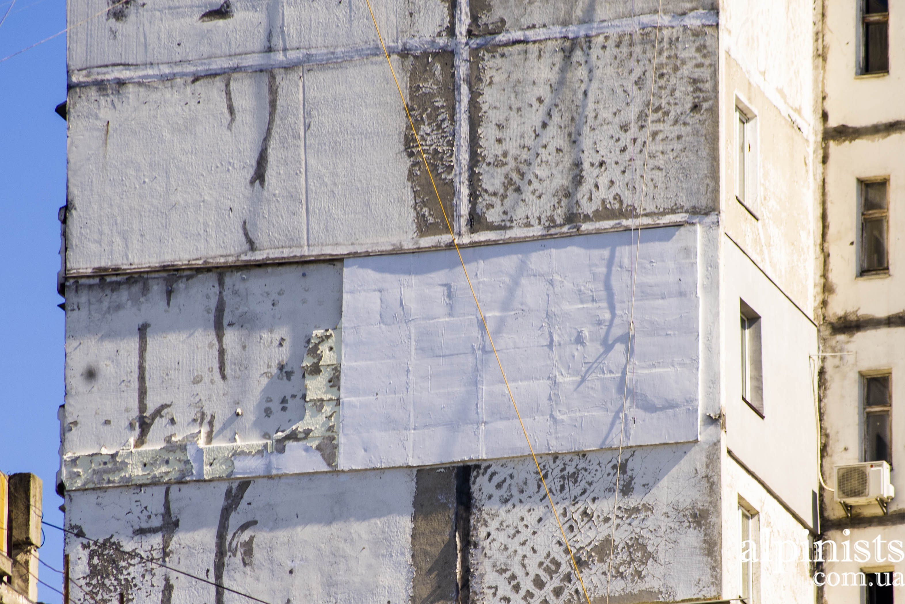

А здесь у нас уже "экономное" наружное утепление):-) Не знаю, кто такое придумал, и кто вообще такое сделал. Я думаю, что уважающий себя мастер просто не даст допустить такое несоответствие и тупость. даже если клиент настаивает или денег нет, за свои можно 1 квадрат доклеить, чтобы потом в тебя, лично в тебя пальцем не тыкали, что такого наворотил! Там куска нет, там полосы, там вентиляцию закрыли. Короче, жесть.

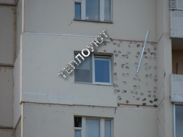

А здесь у нас очередной шедевр наружного утепления стен. Я даже не знаю, с чего начать, если честно))

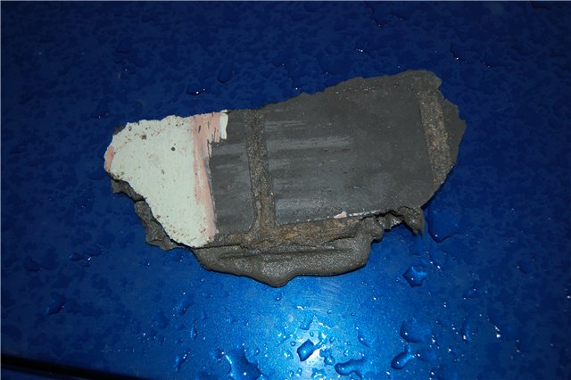

Разные листы пенопласта, не только по размерам, но и по толщине. Типа, знаете, остатки строительных материалов привезли с какого выполненного большого объекта, и решили ними здесь доработать. Проблем с таким утеплением дома будет много, так как материалы неподходящие, снова, где захотели, там и закрепили, щели замазаны раствором... уххх... короче говоря, тут снова только улыбаться хочется. А заказчикам, которые получили такую работу, наверное, плакать...
