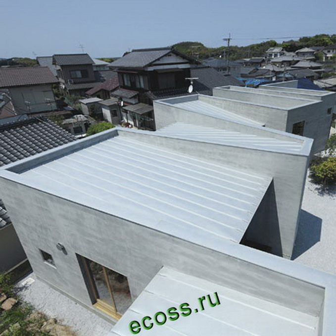

...не совсем соглашусь с ментиалитетом по малой земле...
...в Японии не больше земли чем в европах, но там традиционно строятся в большинстве загородные одноэтажные дома , дома трансформеры, как как я их называю, рекламирую и делаю в россиянии ( дом трансформер, это дом цена на строительство которого не меняется с изменением внутренней планировки)) и мне как-то
приятнее аналоги японские по комфорту и внутреннему объему "опен спейса", а не сектанты "евро"-- "евроремонт", "евровагонка", "евробензин","еврокраска", "евромансарда" и т.д. :lol:
...см. вложение Япония на 6 сотках "от Дом со стеной (House with a Wall) в Японии от Masao Yahagi Architects" (с)

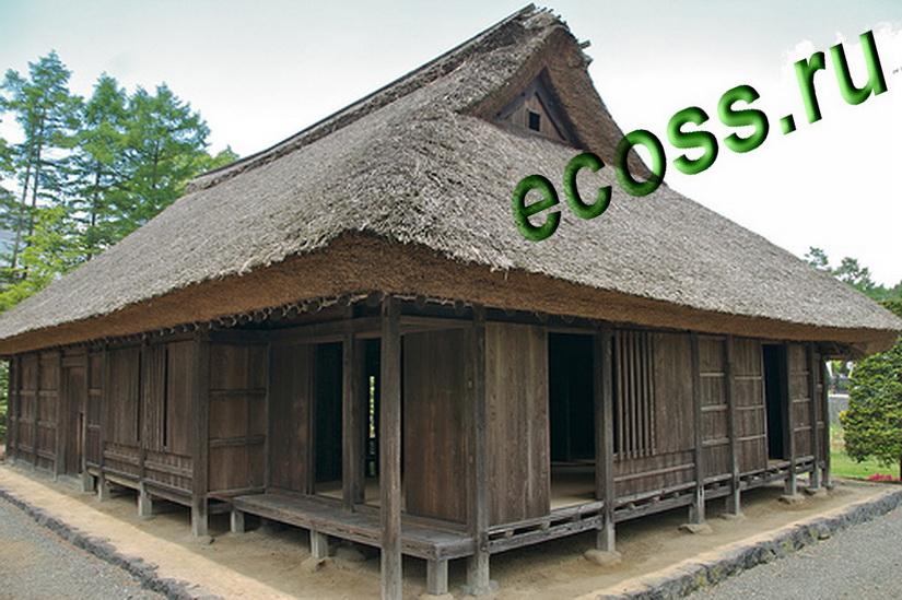

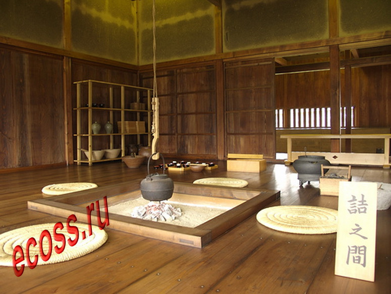

кстати , у них есть интересные конструктивные решения...я сам в японском бараке родился и прожил 12 лет и в Китае собирал первые промышленные японские каркасники в Даляне (наши 26 комплектов деревянных прямиком в корею, и их быстро заменили на японские с внешними пвх панелями :lol: ) ...дом трансформер, это японская традиция-- периодическое изменение внутренней планировки в зависимости от времени года, тавровая вертикальная стойка внешней стены каркаса ( доп. защита от инфильтрации и промерзания), в СССР ее стали применять после 1945 г...
