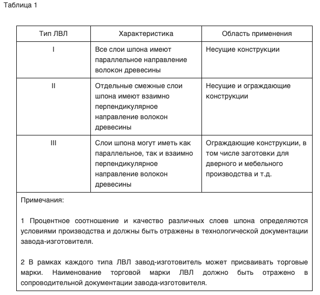

Fernandos76 писал(а):Источник цитаты Дом будет в Мурманской области. Планирую 3 тип бруса.
если Вы о классификации по ГОСТ 33124-2014 "Брус многослойный клееный из шпона. Технические условия", то тип 3 - это ЛВЛ, который используется для ограждающие конструкций, в том числе заготовки для дверного и мебельного производства и т.д.
ни каких размерных характеристик в такой классификации (по типу) нет. Но если Вы решили строить дом из мебельного щита в Мурманске, то, конечно, его можно утеплить. правда, это не поможет. :lol:
Обычно в проекте, в пояснительной записке к Альбому Архитектурных решений описаны основные материалы и обоснование их пригодности для использования в выбранном месте (по климату, геологии, экологии, географии и культурным особенностям).
