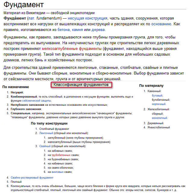

titika писал(а):Вообще то во всем мире существуют три ОСНОВНЫХ типа фундамента- монолитная плита (самый дешевый, но подходит только для южных районов), ленточный с подпольем и подвал. Что касается свайных фундаментов, то они используются только в особых условиях ...
Пардон, что за бред, вы написали, уважаемый titika. :shock: Тип фундамента под наименованием "ленточный с подпольем и подвал"
Если вы не знаете ничего о фундаментах - то лучше ничего не пишите. :x Если у вас нет строительного образования, и вы не умеете пользоваться нормативной строительной литературой, то для повышения своих знаний хотя бы воспользуйтесь информацией в интернете. К примеру [url=http://ru.wikipedia.org/wiki/Фундамент]информационным материалом из Википедии[/url] он «сжатый» и основан на Своде правил, ТСН, СНиПах, ГОСТах....
Добавлено после 19 минут 49 секунд:
Почему-то получилась "неактивная ссылка" на материал из Википедии... сделал скрин для вас...
из Википедии...
