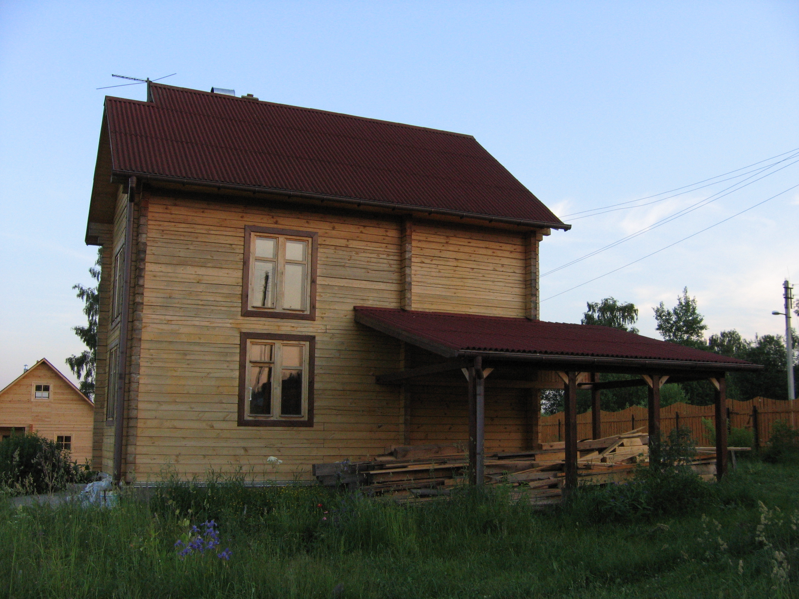

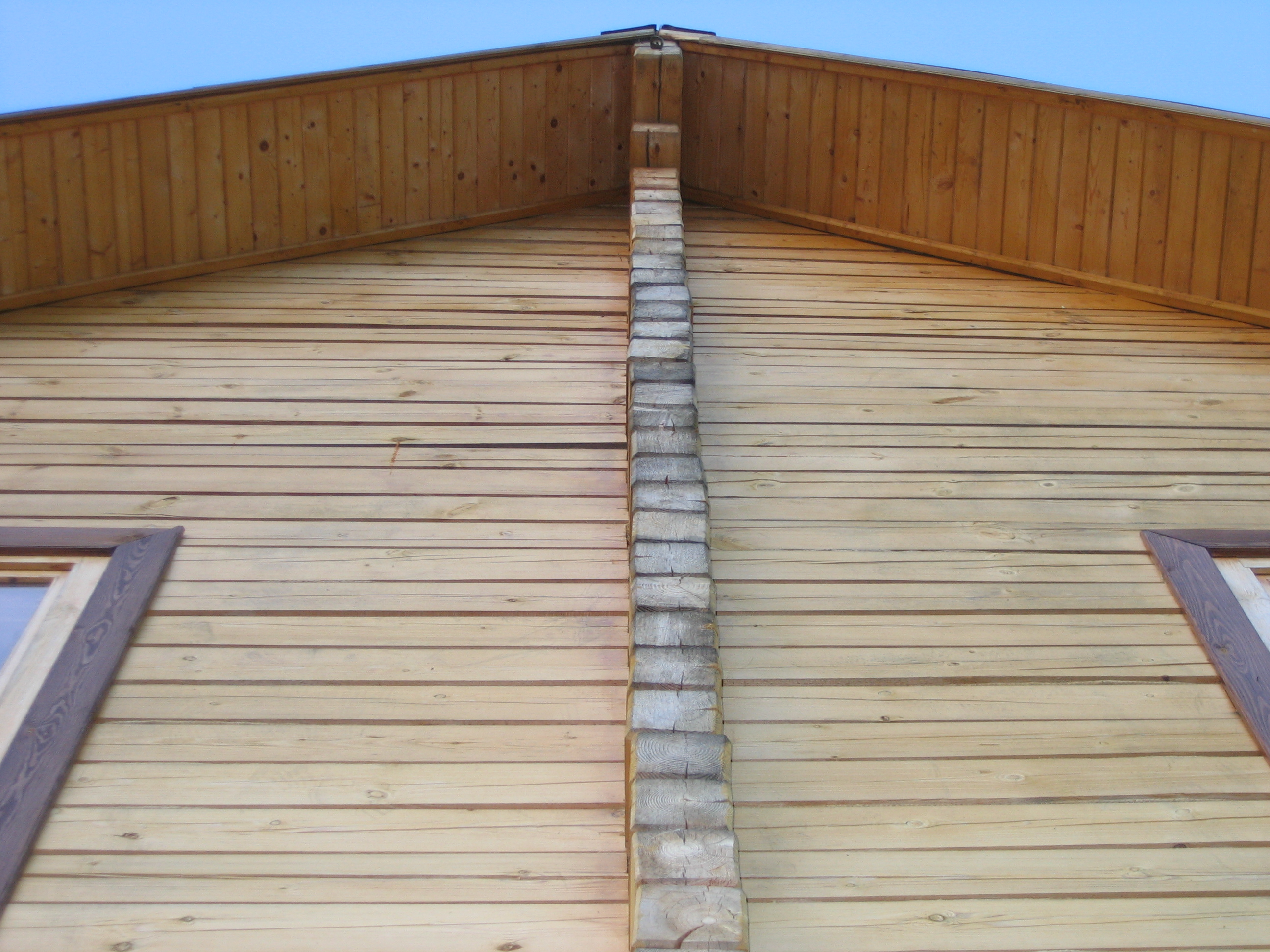

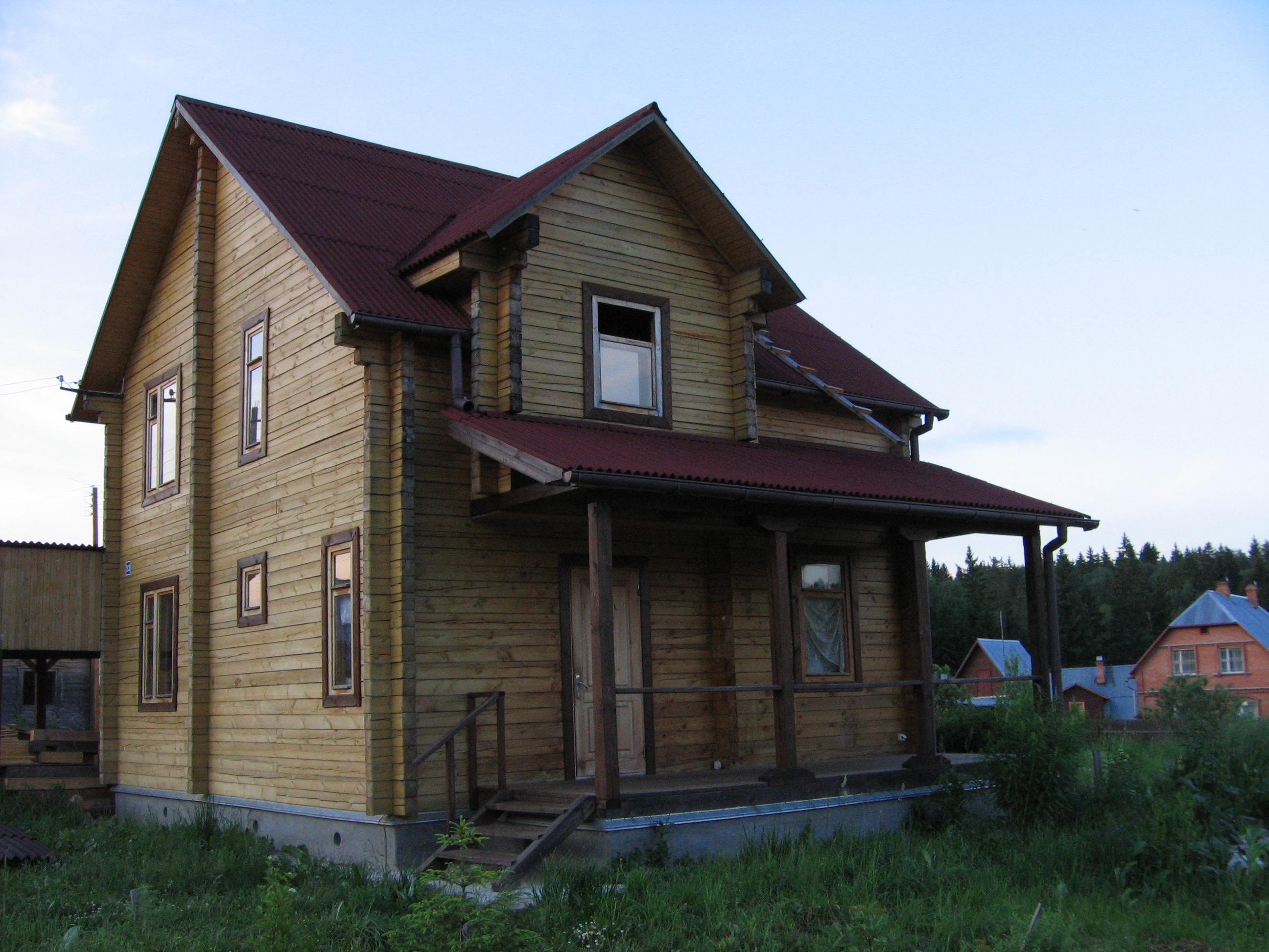

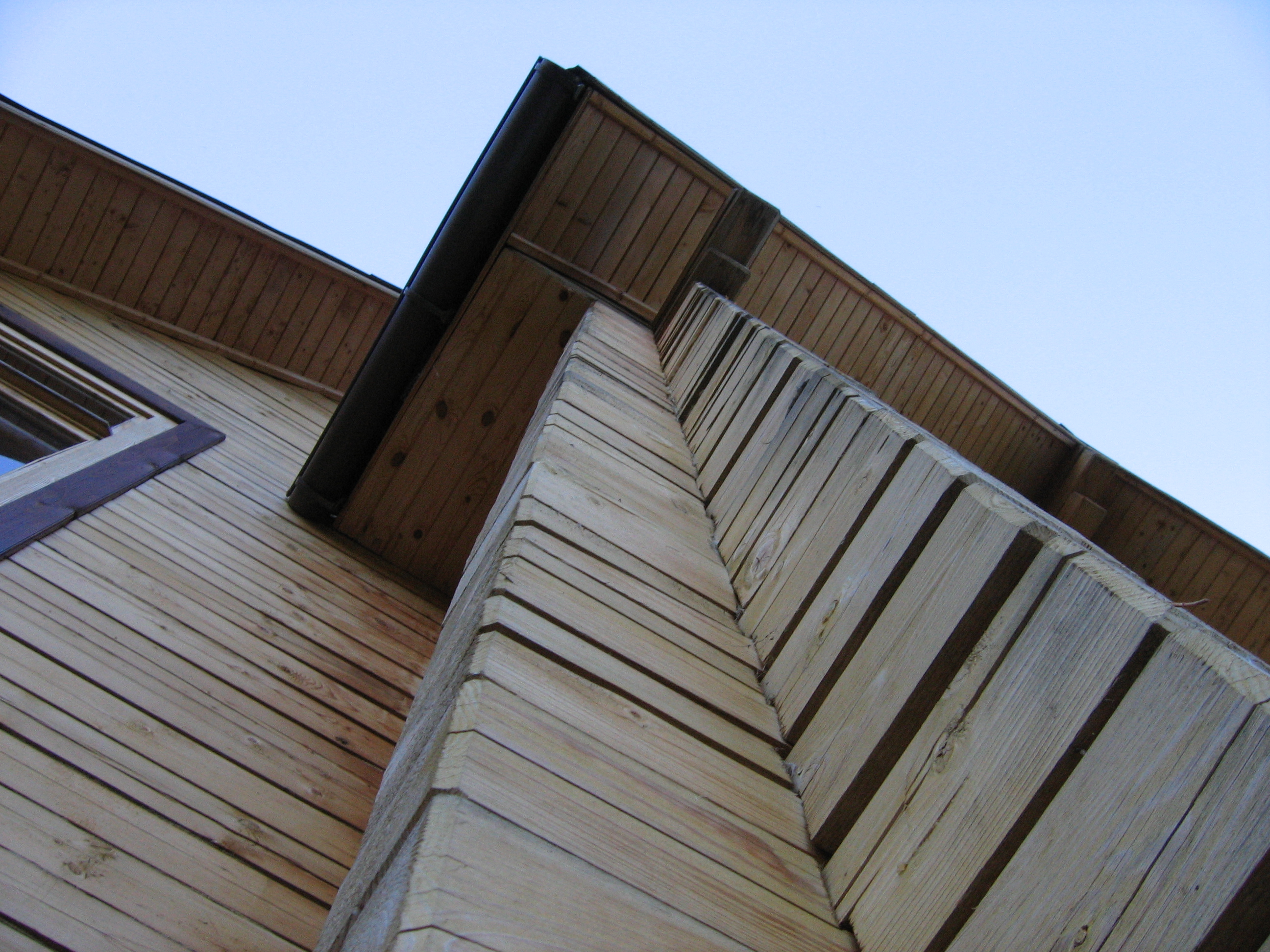

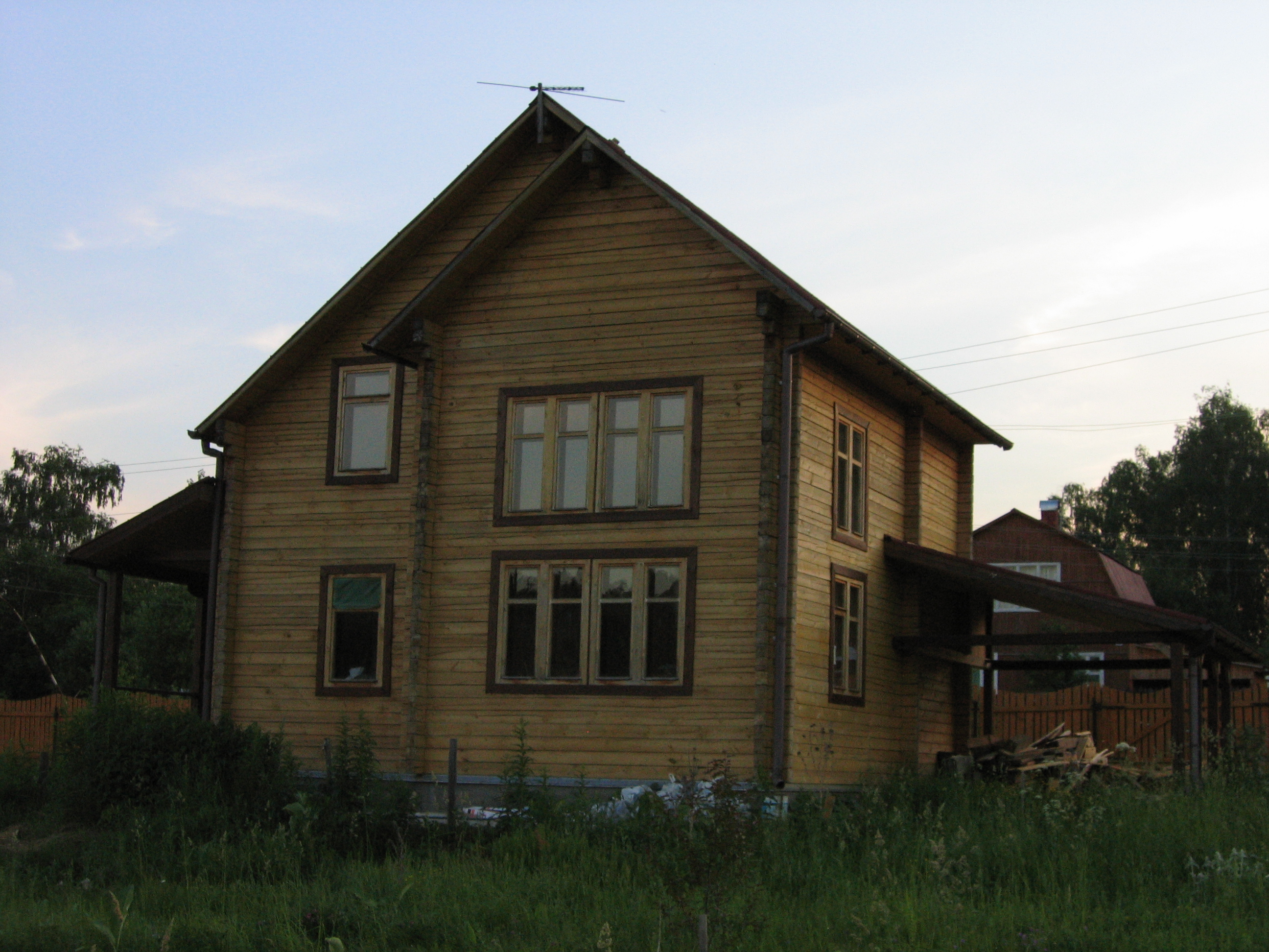

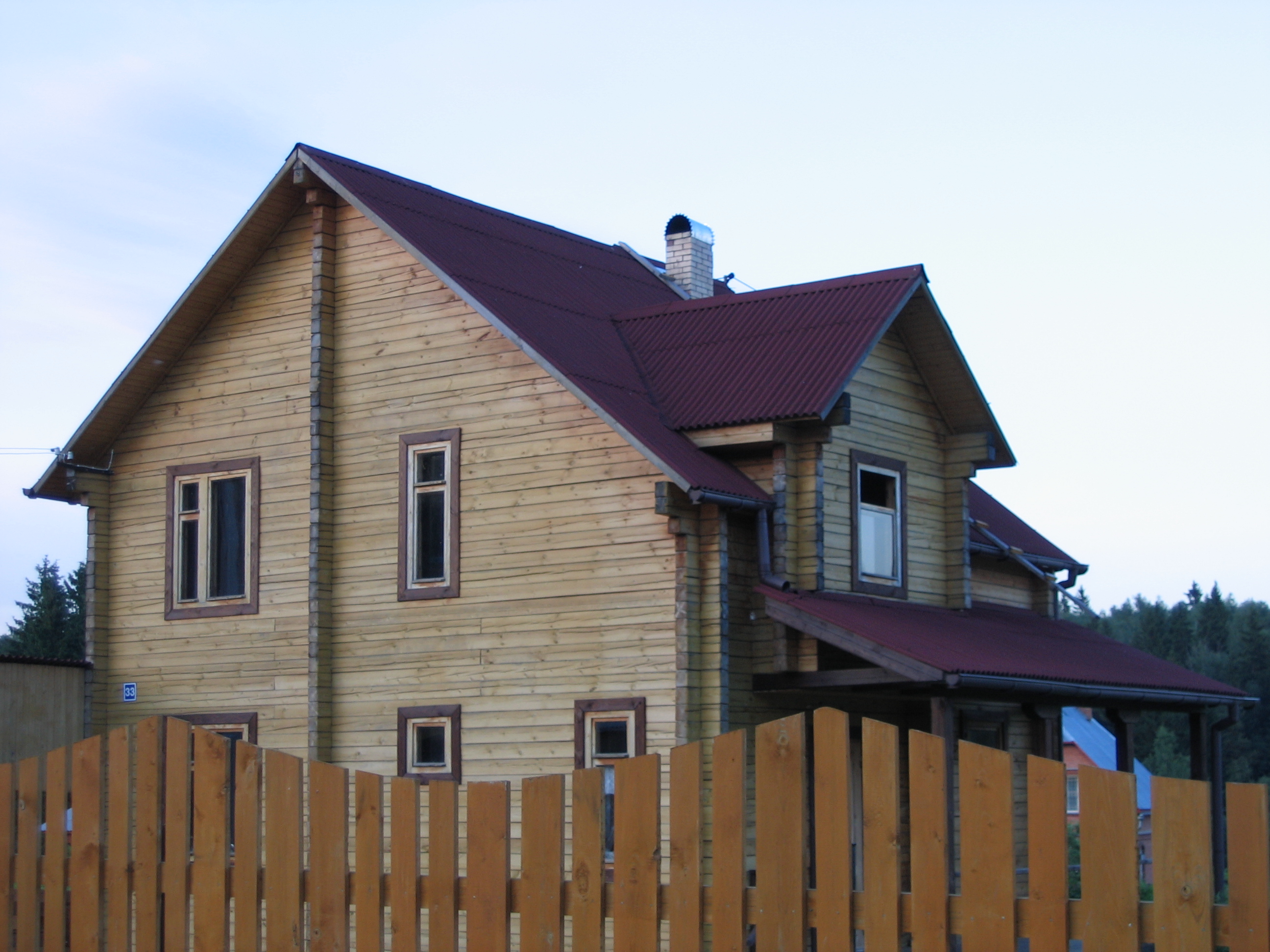

По просьбе @Alex_Ruk выкладываем полученные от него фотографии и чертежи:
