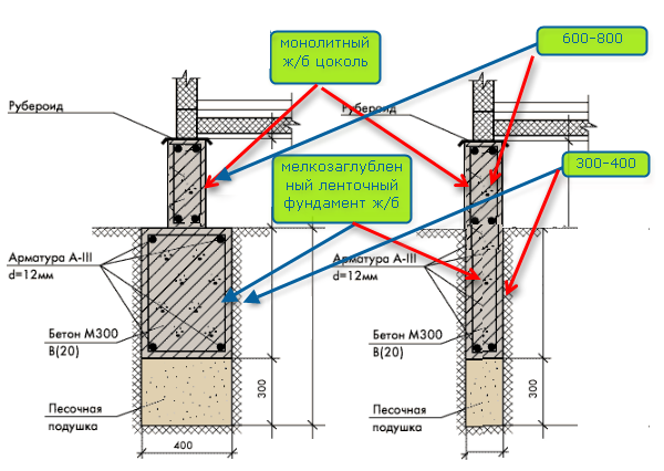

Если это так, и в траншее находится один песок, а фундамент имеет не равномерную глубину залегания. Но такое даже представить сложно. Это нарушение всех и вся... :shock:
Тогда у вас на участке монолитная бетонная конструкция лежащая на песке. Больше чем уверен, песок неуплотненный и не пролитый водой - ведь ее на участке у вас нет. :!: Вот теперь гарантия практически на 100% - все наклонные трещины будут раскрываться.
Это все надо зафиксировать, составить Акт с представителем Нархозстороя, независимым экспертом. К акту приложить фотографии, может надо будет откопать шурфы и их зафиксировать тоже. Вопрос серьезный, надо принимать решение. Но если все так, как вы описали - решение одно. Стройка останавливается и фундамент переделывается. Конечно, есть много способов усиления, ремонта фундаментов... Но у вас вновь строящееся здание и фундамент должен бать выполнен правильно и в соответствии с действующими нормами. Ведь Наохозсторой член СПО, :?: :!: ...
Принципиально, если у вас мелкозаглубленный ленточный фундамент то должно быть приблизительно так.
"Стандартное" (типовое) решение мелкозаглубленного ленточного фундамента
Некоторые компании, для экономии, цоколь выкладывают из небольших 250х250х500 бетонных блоков. Но лента фундамента не должна иметь уклонов и скосов подошвы основания. Она должна равномерно быть заглублена в грунт. При наличии уклонов на строящемся участке, цоколь здания (ростверк и т.д.) компенсирует уклоны участка и обеспечивают горизонтальную плоскость, так называемую "нулевую отметку - отметка площади пола первого этажа, лестничной площадки.

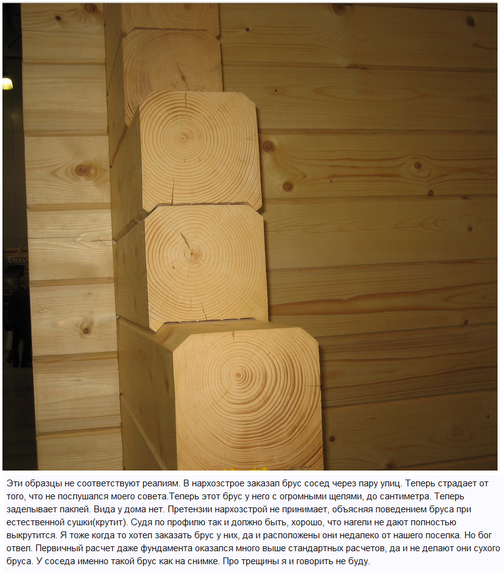

Уважаемый Andy, Нескромный вопрос, а какой именно проект дома вы выбрали для своего дома у компании Нархозстрой. :?: Если профилированного бруса, то могу вас заранее предупредить,что брус с выставки и тот, что поставляется в виде домокомплектов, могут иметь значительный отличия. Было бы неплохо вам, до его отправки на участок, просмотреть качество бруса, запилов.
Вот бы всегда был такой брус, как показывает компания на выставке, но комментарии говорят немного другое
Просматривая некоторые форумы, мне неоднократно встречались нарекания на качество бруса, производства Нархозсторой.

perslim писал(а): как показывает компания на выставке
Этот брус в таком виде простоит только 1 неделю, на торце каждого бруса видно сердцевину - соответственно растрескивание неизбежно, а как следствие и деформация. Собранный без утеплителя дом подверженный деформации всегда станет продуваемым и будет требовать обшивки и утепления.

Эксперт писал(а):... в таком виде простоит только 1 неделю, на торце каждого бруса видно сердцевину - соответственно растрескивание неизбежно, а как следствие и деформация. Собранный без утеплителя дом подверженный деформации всегда станет продуваемым и будет требовать обшивки и утепления.
В естественных (уличных условиях) может вы и правы, насчет недели. Но этот экспонат уже две выставки выдержал 2011 и 2012 годов и ... ничего не потрескался и... в выставочном зале совсем не дует, нет попадания влаги, перепада температуры... :) Но, хоть для образца, чтобы посмотреть и то - приятно глазу...
