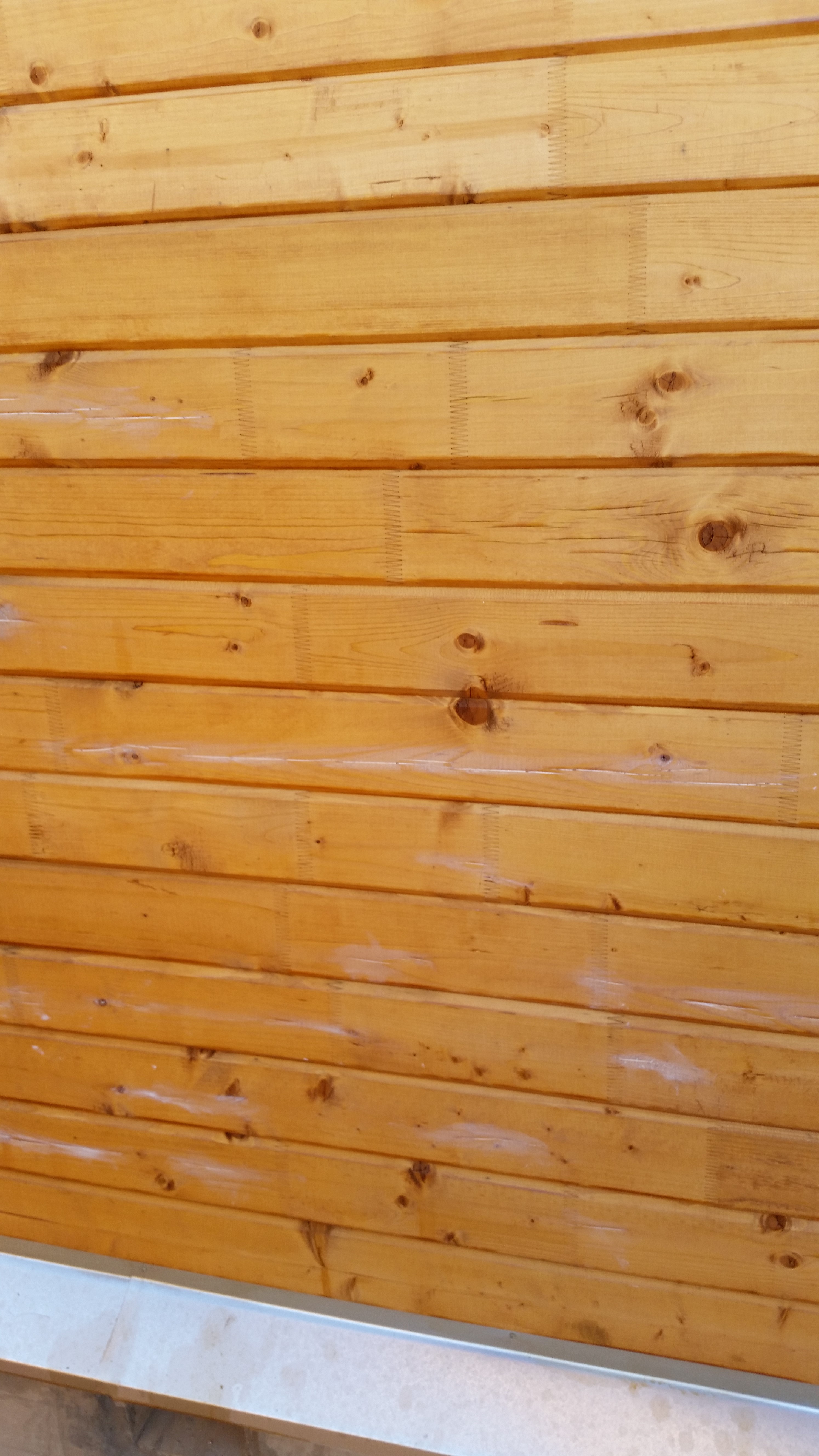

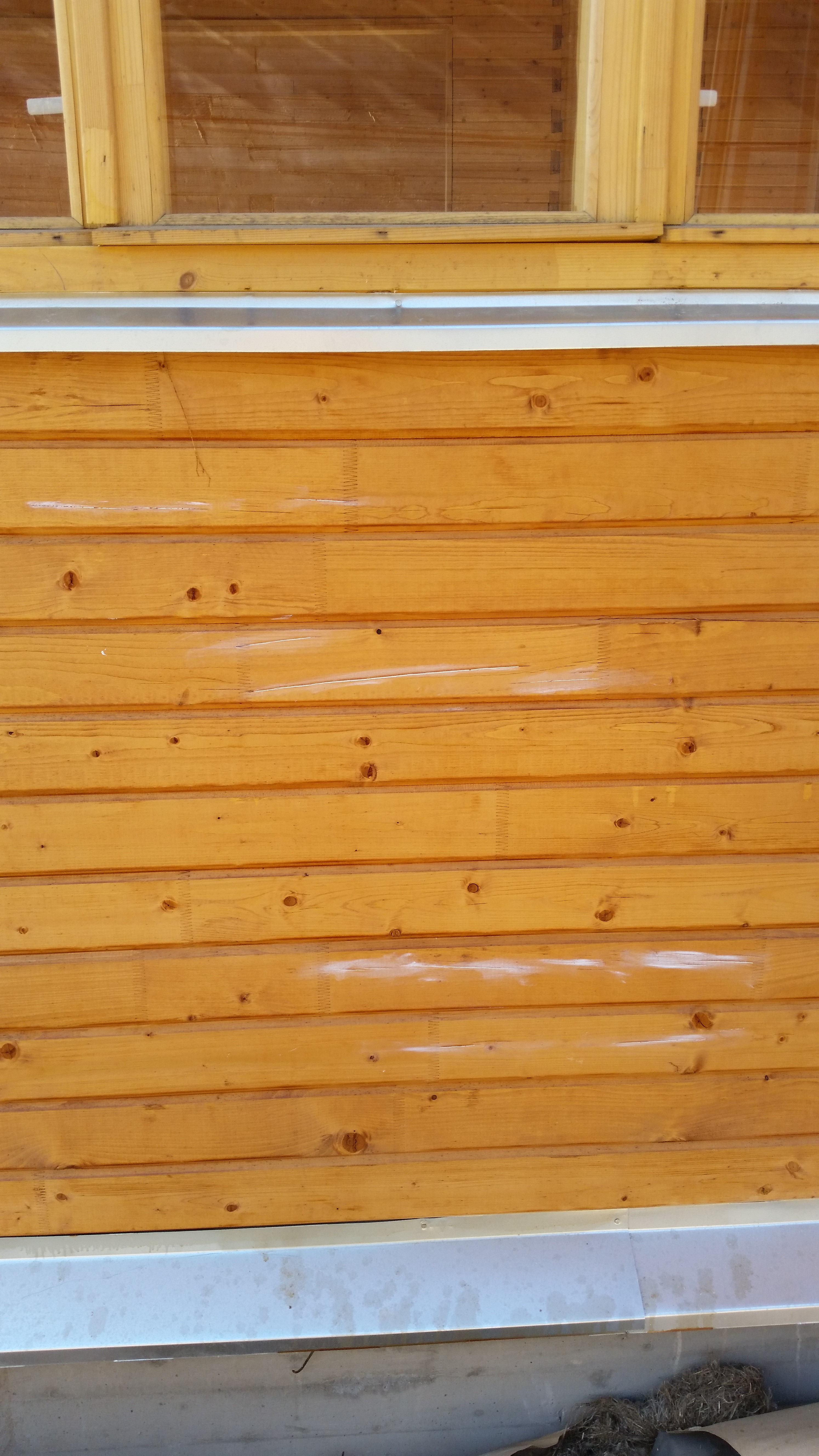

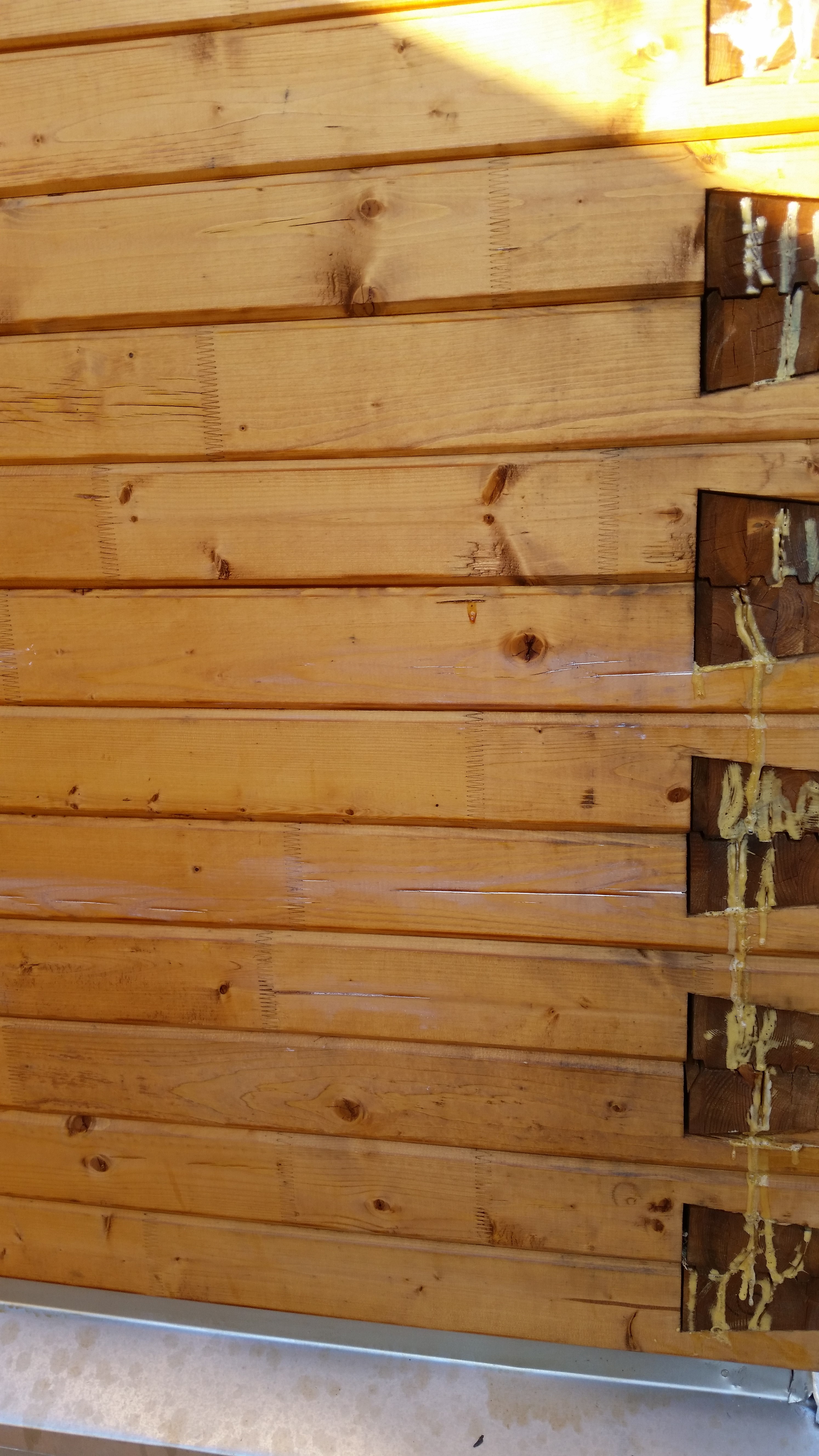

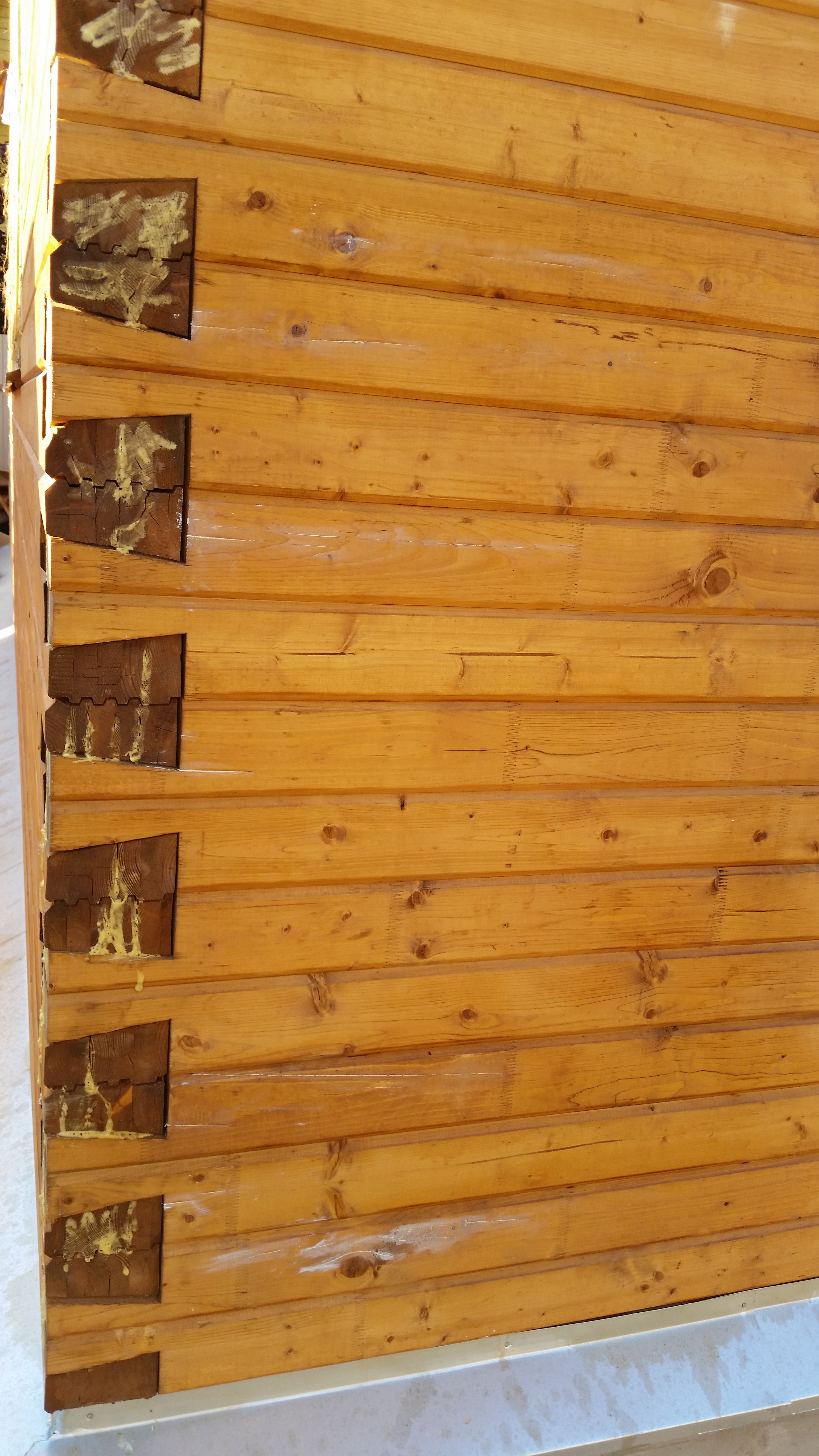

Попробую показать, еще не разобралась, как тут прикреплять, если увидите, трещины и замазанные и не замазанные были на фото
Качество деревянных домов компании "Зодчий"

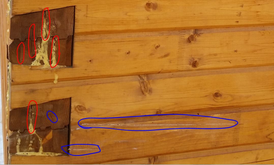

@Molly
Смотрите, я не критикую какие то технические решения, которые возможно не идеальные - вон тут к Вам пришел официальный представитель Зодчего, зачем их обижать, я только по Вашим трещинам.
Картинку можно увеличить, если на нее нажать.
трещины на клееном брусе Зодчего
Тещины на пласти (лицевая поверхность бруса, отмечены синим цветом) это не здорово, но и не критично, вопрос эстетики, я бы сейчас ничего не делал, дождался полной усадки потом можно заделать специальным герметиком (акриловым), который краситься.
► Показать
Трещины на торцах надо разделить на две:
1. Отмечены синим цветом произошли из-за не качественно высушенного материала, но никакой угрозы не представляют, это просто остаточные напряжения в древесине так сыграли.
2. Трещины красным цветом произошли из-за не качественной склейки, они критичны, замазывать их бесполезно, так как они могут быть по всей длине бруса, причины могут быть: попытка склеить влажный материал, нарушение технологии при склейке, непрострог ламели, ошибки в составе клея и т.п.
Последствия: в венцах такой брус никуда не денется, даже если весь разойдется его держит замок ("лапа"), а вот на прямых участках стены, особенно возле окон возможно расслоение стены и ее фактическое разрушение.
Как бы поступил я:
1. Попросил бы существенную скидку на брус сейчас и перенес бы эту ситуацию на будущее посмотрев как поведет себя стена через год или лучше два.
Если данный процесс остановиться на существующем растрескивании, согласился бы со скидкой и успокоился.
Если процесс будет нарастать, то попросил бы заменить дом.
