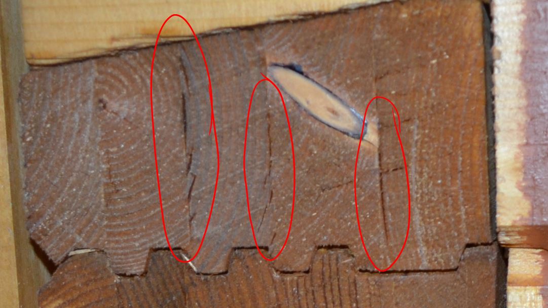

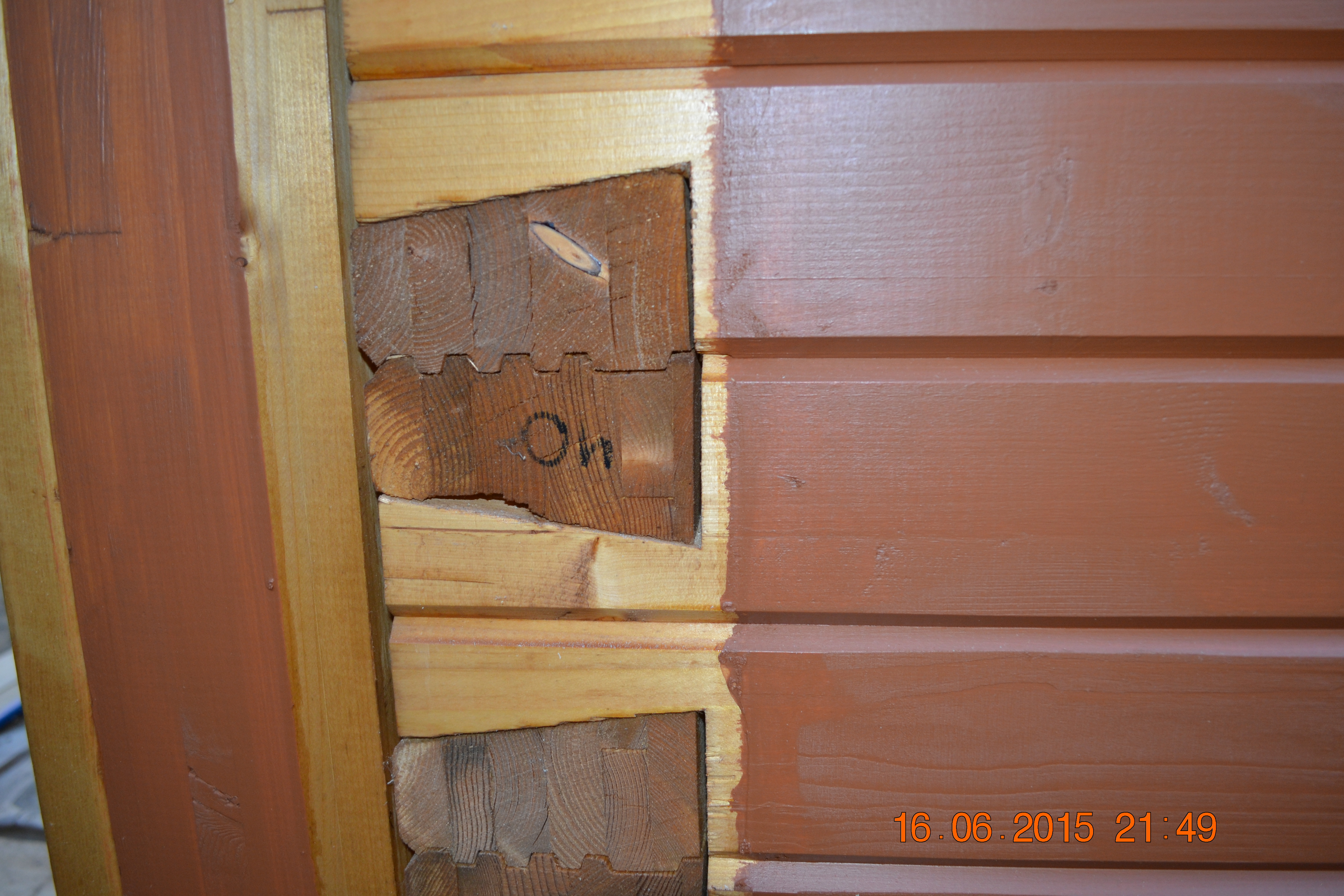

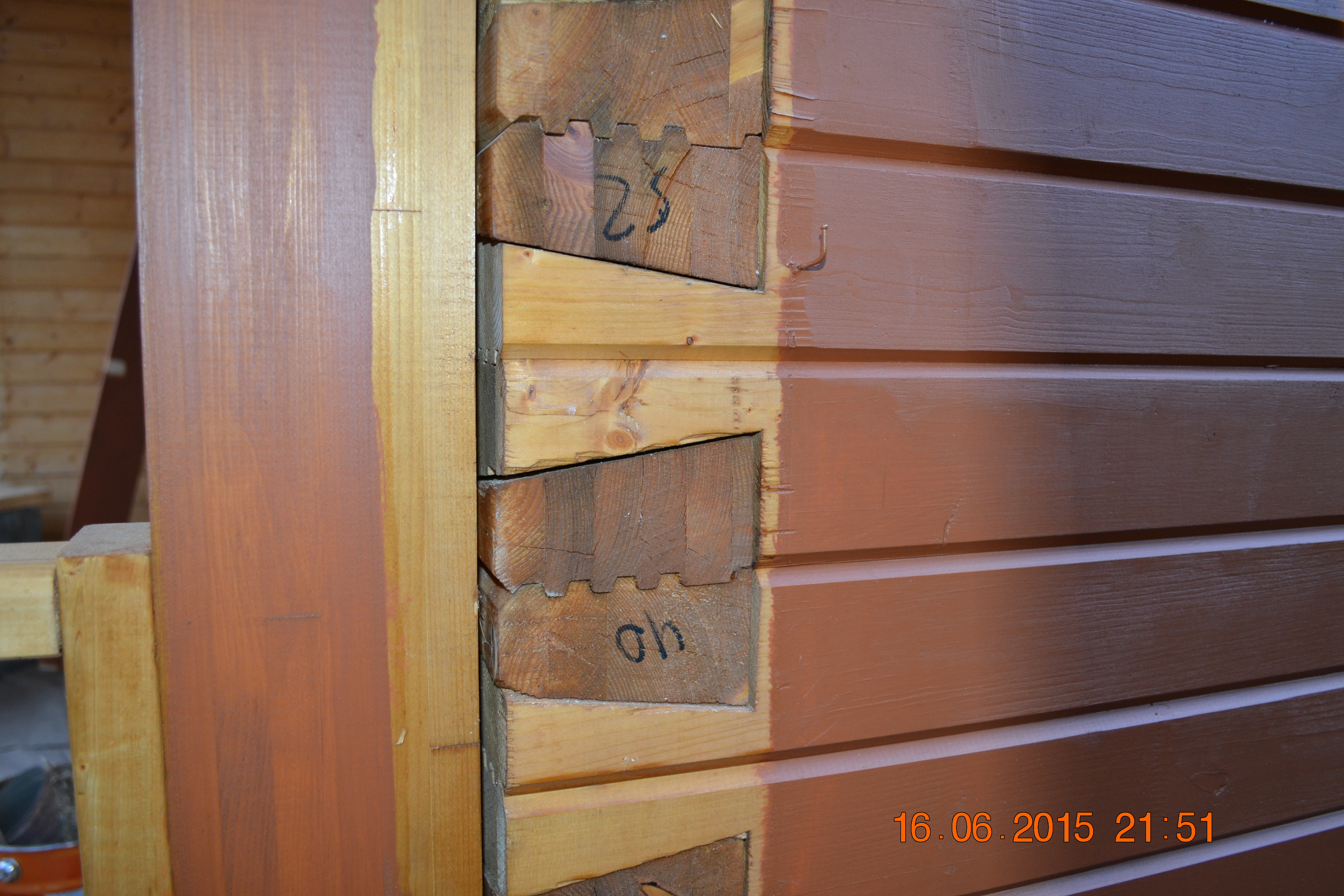

Фотосессия нашего дома. Сначала трещины в торцах.
Трещины в торцах. Зодчий.
Добавлено после 3 минуты 55 секунд:
Сфоткано сегодня

Molly писал(а):Сначала трещины в торцах.
На Ваших новых фото, такие же трещины от расхождения клеевого шва - обозначены красным.
Это классический скрытый дефект, то есть внутри бруса (а не только на концах) имеются такие же трещины и если они будут нарастать, то просто ламель отвалиться.
расхождение клеевого шва на брус Зодчего

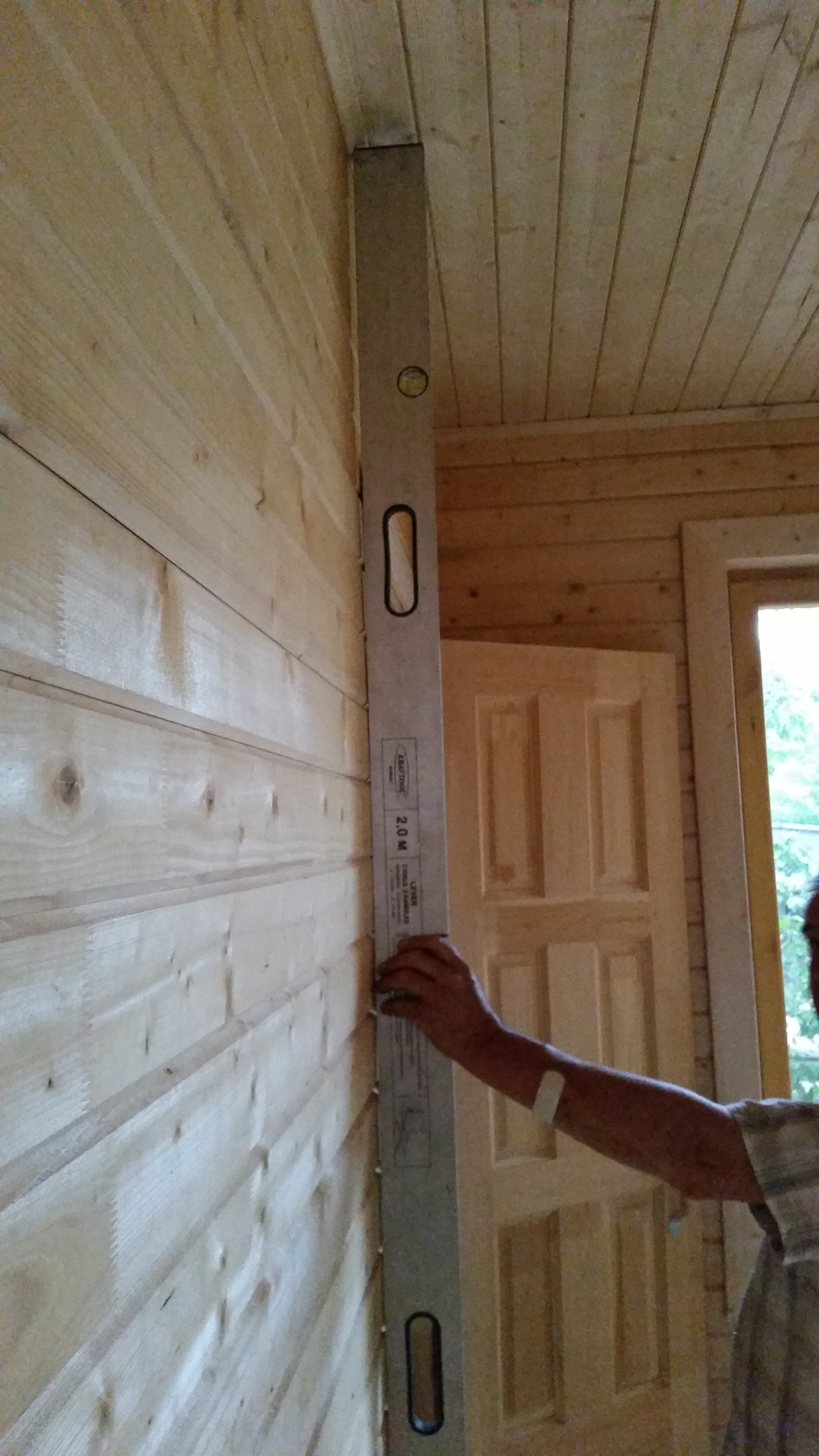

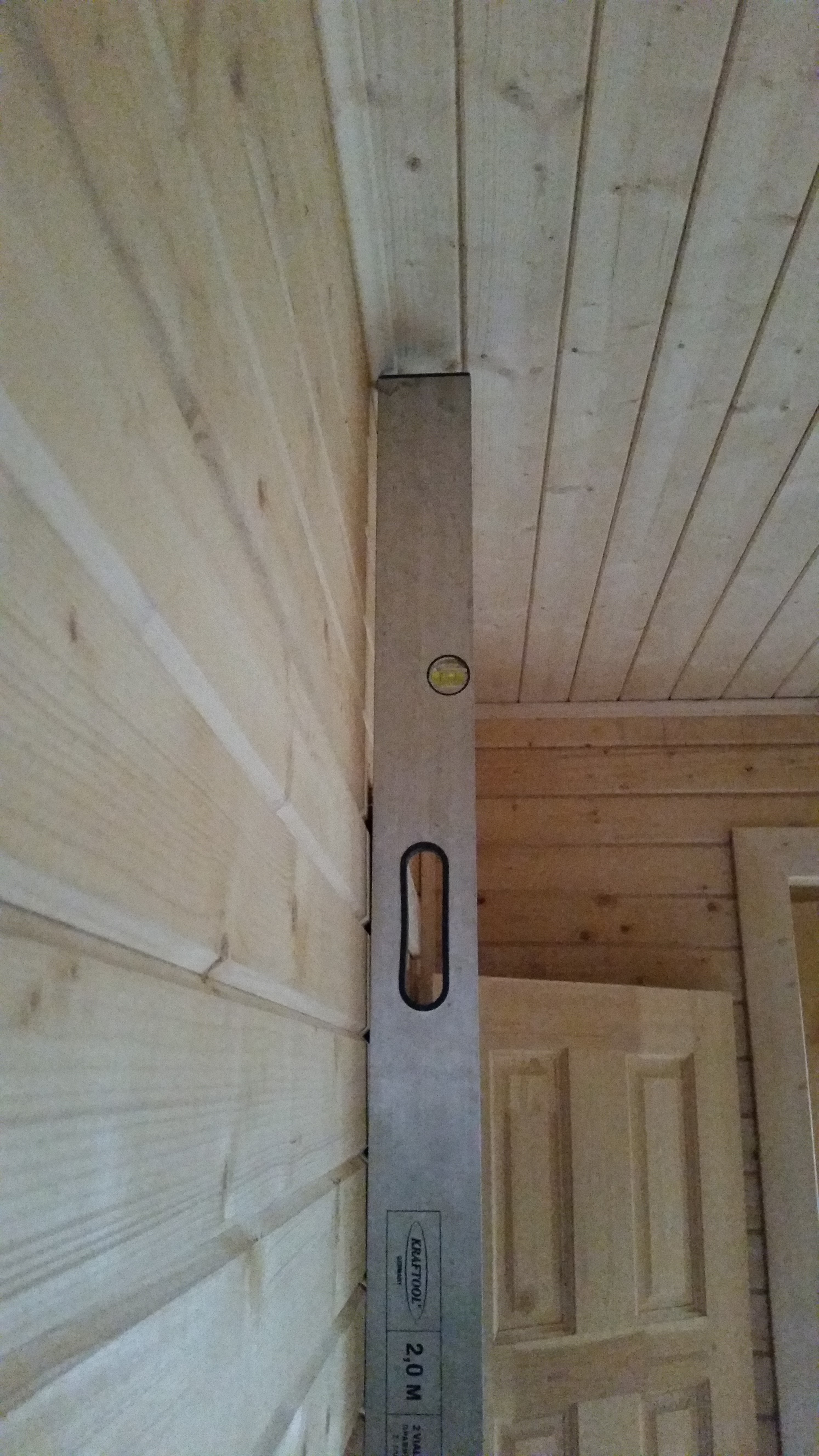

Так же вчера мы обнаружили неровную стену. Оцените, пожалуйста!
Фотографии домов компании Зодчий (Москва)
Фотографии деревянных домов компании Зодчий
Бригадир долбил вчера со всей силы по стене с другой стороны, чтобы выровнять........ Такой "прогиб в середине бруса в верхней части стены, а на концах ровно.

Molly писал(а):Бригадир долбил вчера со всей силы по стене с другой стороны, чтобы выровнять........ Такой "прогиб в середине бруса в верхней части стены, а на концах ровно.
...дык бригадир выровнил "пузцо" или нет ?...
Molly
Сообщения: 30
Бонусы: 206.92
Благодарил (а): 14 раз
Тема: Re: Зодчий отзывы и комментарии
Слегка. Это фотки уже после долбёжки. Потом еще придолбил, но не выровнил.
Понимаете, существует борьба с причиной, а существует со следствием.
Не по теме
Если нужно решить проблему чтобы население, скажем какой-то страны не пило, по можно повысить уровень занятости, благосостояния - это будет борьба с причиной, а можно ввести акцизы на спиртное - это будет борьба со следствием
Вот пойти кувалдой постучать по стене, это борьба со следствием, во первых сила удара кувалдой не очень большая, по сравнению с силами действующими на стену, а во-вторых кто сказал, что через месяц стена также не изогнется.
Технологические причины выгибания стены могут быть следующие:
1. Идет искривление бруса при высыхании (возможно отсюда и Ваши трещины в клеевом слое) - исправить не возможно.
2. Стену криво натянули нагелем при монтаже - можно перетянуть, если к стене есть доступ сверху.
3. Исходя из того, что стена на концах ровная, то есть ее держит в замках ( "лапах" ), то возможно на стену посередине действует какое-то горизонтальное усилие, например от стропил, которое заставляет стену выгибаться - надо сделать ревизию стяжек на стропилах.
Архитектурные причины:
1. Недостаточное количество нагелей - если есть доступ к стене сверху, добавить.
2. Отсутствие лаг сверху комнаты или их крепление без стяжки стены - добавить лаги, врубить их в стену в замок.

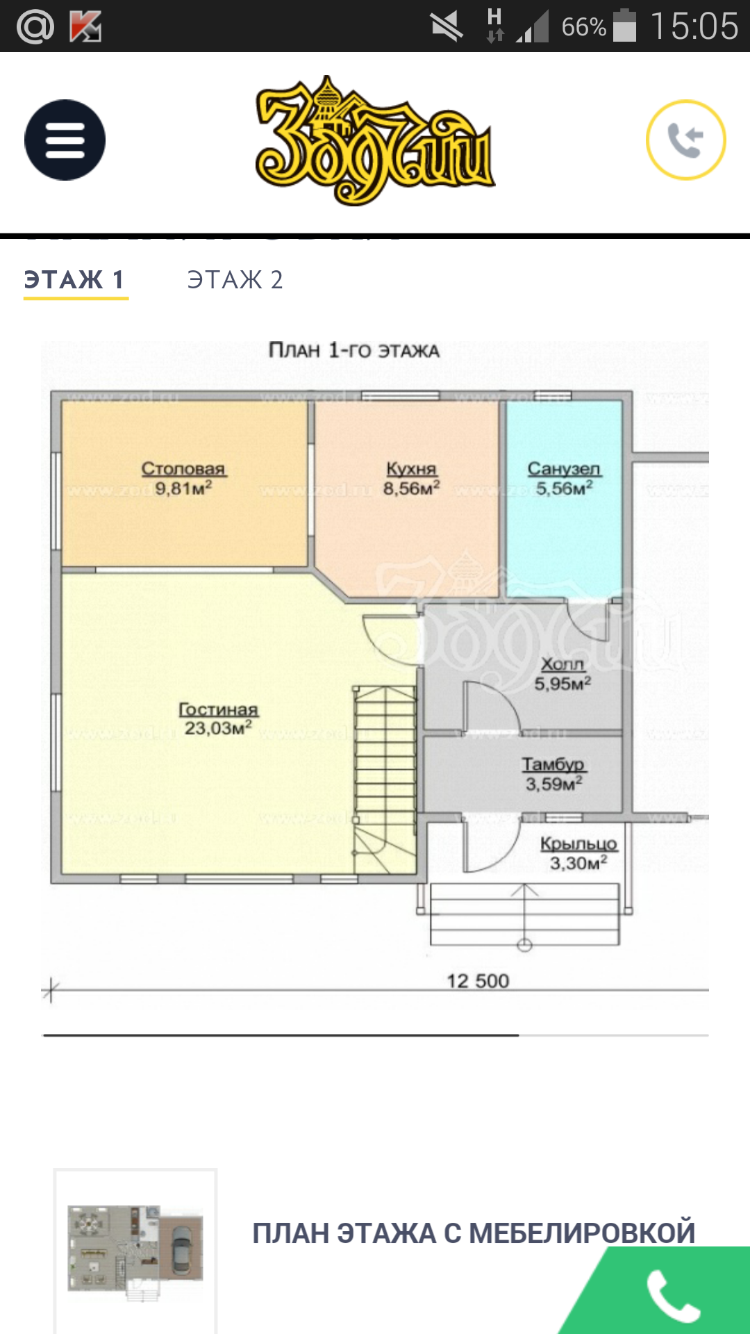

Если выложите планировку дома и покажете на каком этаже и какая стена уходит, можно нарисовать, как примерно исправить.

Molly писал(а):Слегка. Это фотки уже после долбёжки. Потом еще придолбил, но не выровнил.
...а бригадир бил кувалдой снаружи, там впадина была в месте внутреннего пузца ?...
Molly
Сообщения: 30
Бонусы: 206.92
Это внутренняя стена, в санузел. Снаружи прогиб. Он бил изнутри санузла, там где наоборот выпирает

Molly писал(а):Это внутренняя стена, в санузел. Снаружи прогиб. Он бил изнутри санузла, там где наоборот выпирает
..так это еще и внутренняя стена (перегородка или "капиталка" ?)...ну ежели на метал/нагель собирали типа гвоздь, то легко исправляется ( ежели бригадир бил кувалдой прям по стене без "стяжей", значит на "гвоздь")...ежели на деревянный черенок от граблей, то чуть подольше повозится придется, а так , судя по фото, перепад 1-1.5 см, это в допуске для профбруса-- на плюс собрали ( 8 рядов по 1.5мм-2.0 мм) --ковер повесите...но как говорит, главный Эксперт, то нужен план домика--чертежики с "красными пузиками"...
Molly
Сообщения: 30
Бонусы: 206.92
Канадец 2БК
Это перегородка считается. Даже две перегородки с такими прогибами считай, что две стены-перегородки холла.
