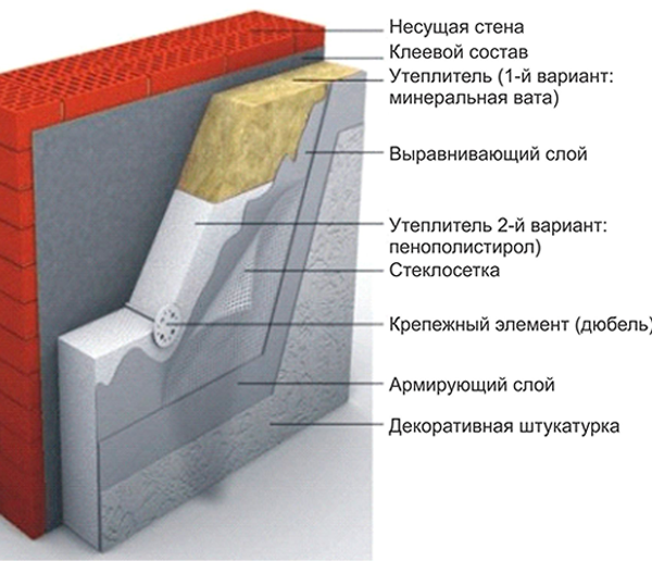

Так погодите... Baumit - это же грунтовки, штукатурки, клея... это химическая чисто серия, разве что в линейке есть какие-то армирующие сетки для штукатурки. Но это не утеплитель, это материалы для утепления разными способами, с использованием и ЭППС, и минеральной ваты. Просто каждый состав, каждая позиция для своей системы. Саму же продукцию никак нельзя назвать самостоятельной системой утепления, так как под брендовым знаком не выпускается теплоизоляционная продукция!
Это лично мое мнение, быть может, из моей личной реальности, но я бы именно так подходил к данному вопросу.
Погрунтовали Baumit-ом, потом бросили клеевой состав, потом прилепили плиту ЭППС, потом задюбелили грибками-зонтиками... тут же выравнивающая штукатурка Baumit, сетка данного производителя, декоративная штукатурка Baumit.
В целом, хорошо, что можно купить только минеральную вату или пенополистирольные плиты для утепления стен, а потом комплектом закупить основные материалы. Но снова утверждаю, и не устану, что это не самостоятельная система, а если хотите, только ее часть.

утепление с использованием Baumit

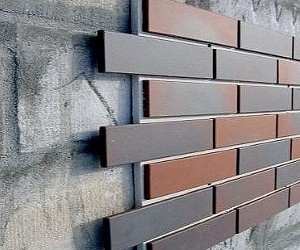

Предлагали нам еще вот такую технологию, но мы отказались. И дорого, и не очень рационально посчитали в плане утепления. Хотя некоторые образцы привозили красивые.
система утепление фасада
