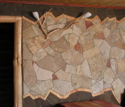

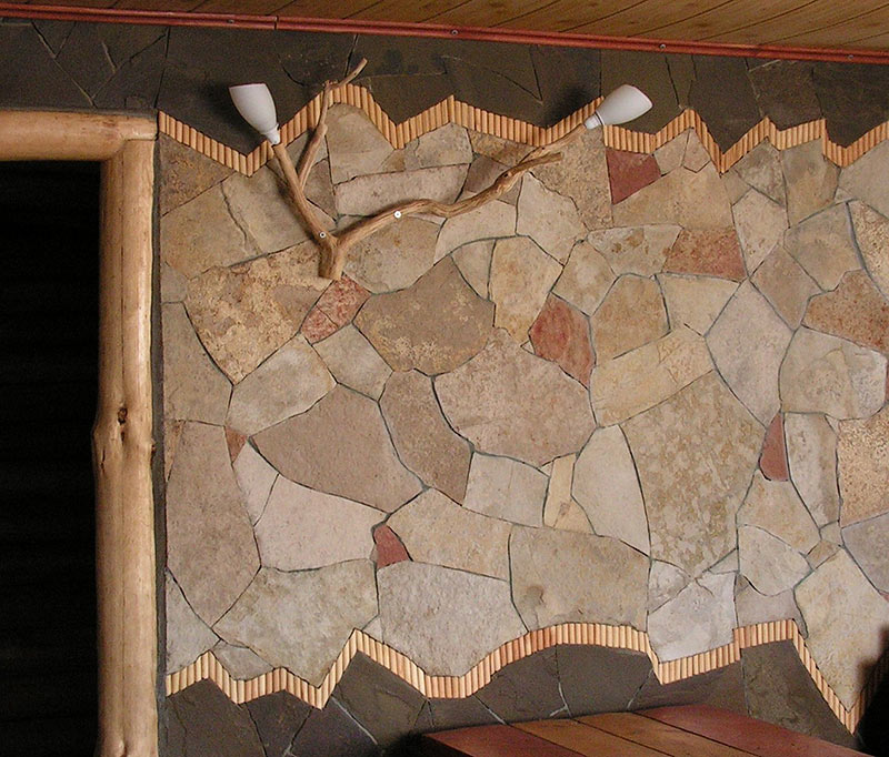

Есть предложение остановиться на натуральном камне, так как это действительно качественный фасад, который не требует никакого ухода практически. Нужно только следовать технологии при облицовке.
Найти хороший камень можно по вполне нормальной цене, и потом ничего красить не нужно. Кто-то, правда, лакирует, но это в самом начале - углубление цвета, уборка пыли и разводов, защита от внешней среды.

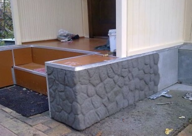

Вот такой камень можно на фасад запросто. Чем плохо?
камень фасад
Это, кстати, тоже веранда. Необязательно в подобно дизайне делать. Если умело подойти, то будет выглядеть намного богаче или колоритнее, смотря, какую цель вы преследуете!

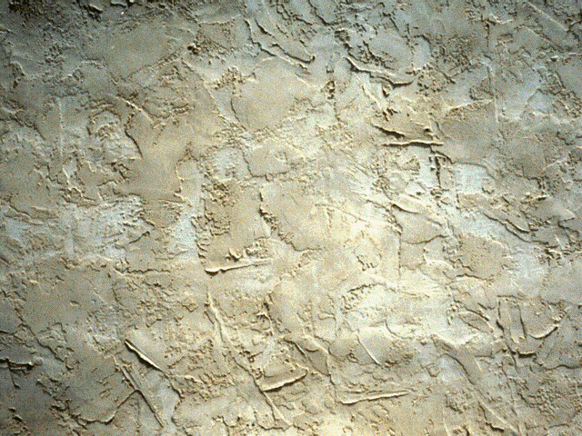

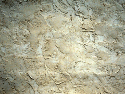

Вот еще вариант. Но это уже в сторону от натурального камня. Такая типа рваная штукатурка. Смотрится хорошо, делается своими руками вообще запросто. Можно сразу замешивать на основе гидроизоляционных составов. Сейчас кто-то скажет, что зачем это нужно, ведь ведет к серьезному удорожанию? Да, ведет, но примерно на 30%, а выбирая данный вид отделки фасада, вы экономите примерно в 3 раза. Поэтому минус 200%, грубо говоря, да плюс всего 30%. Ничего страшного, правда?:-)
штукатурка на фасад

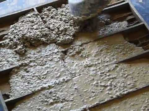

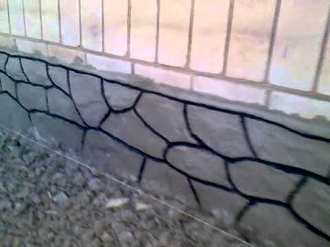

Дальше вариант предлагаю с кирпичами. Одна из тем, на которую дал ссылку, рассказывает о данном способе отделки очень много, все по полочкам. Но тоже правильно сказано товарищем выше, что если фасад, то материалы для наружных работ. Обязательно глубокое грунтование и влагозащита хорошая. Посмотрите указанную выше тему, почитайте, а также рассмотрите эти варианты, например, с формой:
https://www.youtube.com/watch?time_continue=804&v=27jT7Jgi6zk
Неудобно так работать, зато эффект можно получить неплохой. В данном случае еще посоветую не просто набрасывать в форму и выравнивать рабочий раствор, а работать с давлением, как бы вдавливая раствор в поверхность.

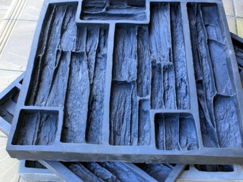

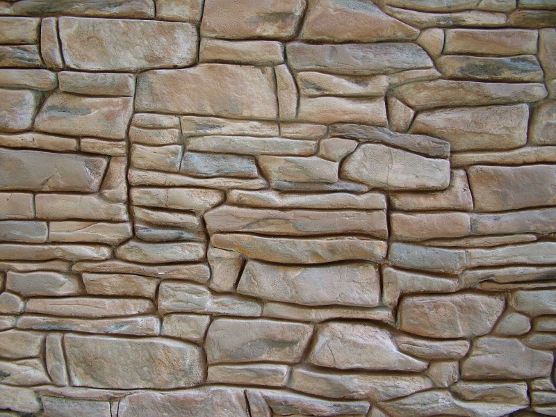

Формы есть и под искусственный камень. Производство его можно оспаривать по многим причинам, так как часто не выдерживается технология. Но можно сделать, если есть время и желание.
Вот вам камень и формы. Все примерно, из Интернета, не обессудьте (свои фото некогда искать, под рукой их нет):
форма для изготовления камня
изготовление искусственного камня
типа искусственный камень))
Будете делать, али нет, решать вам, но не вижу смысла делать, выдерживать, ждать... а потом лепить на стену. Если уж так, то сразу раствор на стену))

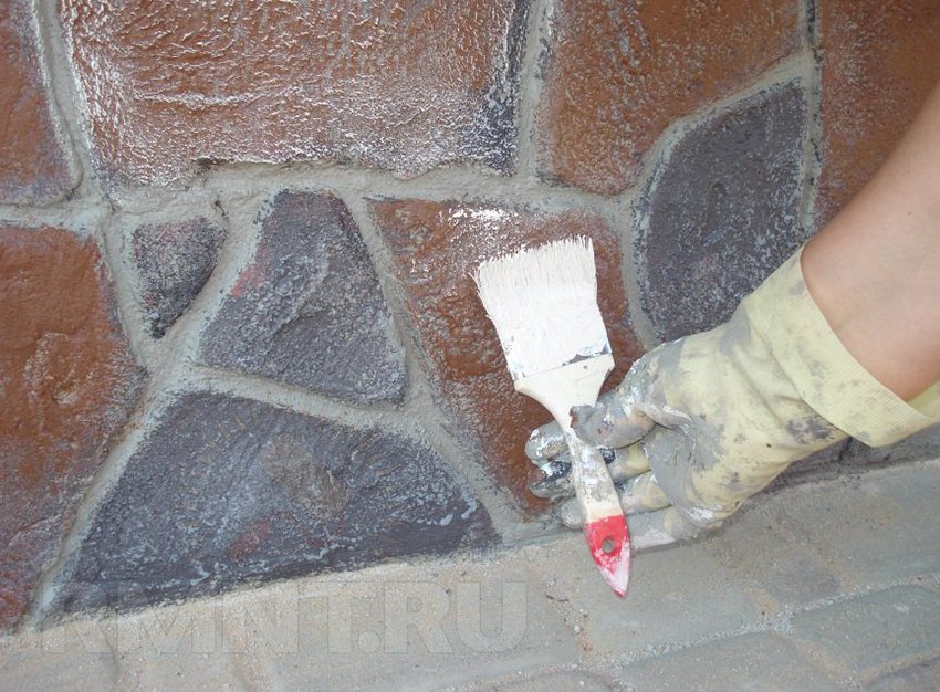

Вот еще вариант отделки цоколя или стен своими руками под камень. Но сразу говорю, что смотрится не очень богато. Если есть толковый маляр, который краску подберет и красиво закатает, может и получится хорошо.
отделка под камень
отделка под камень
отделка под камень

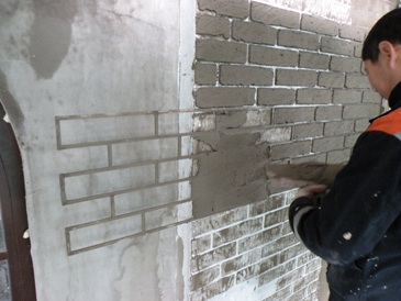

Рекомендую присмотреться и к последнему способу. На картинке все хорошо видно. Нужно только технологию изучить. Можно даже сам раствор заколеровать, это вообще не проблема.
имитация камня своими руками

Это штукатурка на втором фото, именно декоративная штукатурка или фактурная штукатурка.
Это третья графика, а точнее, видео про кирпич своими руками.
А также на последнем фото, где имитация возможна и под камень, и под шлакоблок какой-то, и под кирпич. Тем более, если смесь колеруется, то вариантов сразу масса.
