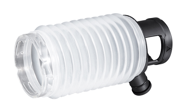

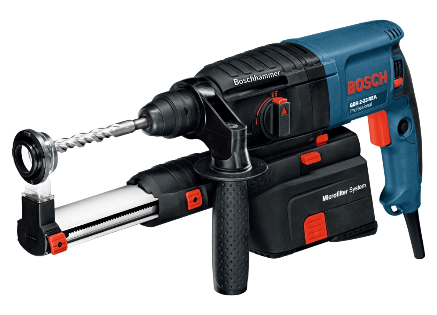

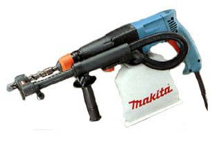

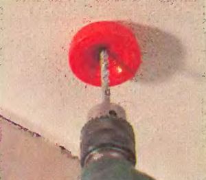

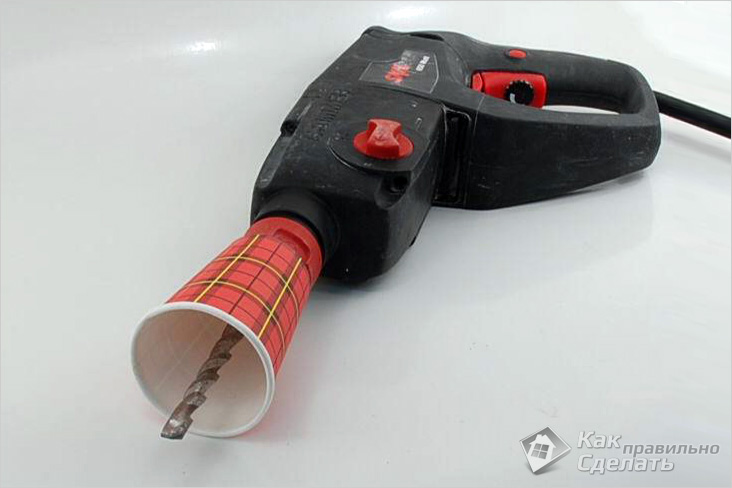

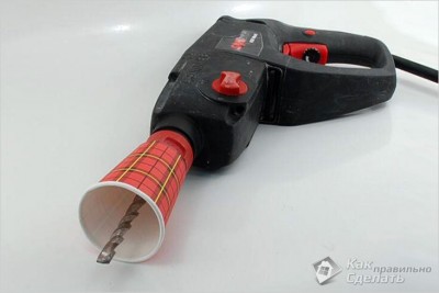

Старший, а что такое бурение без пули?:-)) ахахах
Понял все. Опечатка просто... не придираюсь.
Хорошо объяснили некоторые моменты, но почему не проиллюстрировали свои советы?
Я вас дополню, если вы не против, но не буду к каждому способу искать картинки, а просто небольшую подборку скину, чтобы читающим было понятнее, о чем речь. Мы то и так понимаем))
как вам такое?:-) бурение перфоратором без пыли
как бурить без пыли
как бурить без пыли
можно ли бурить перфом без пыли
Есть и другие способы, и просто описанные выше, но к ним картинки я не нашел. Поэтому придется подключать фантазию, ведь вас уже и так направили на правильный путь.
