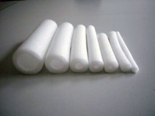

Так, дальше... Кстати, как выглядит Вилатерм (фото)...

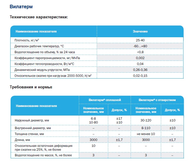

Так, теперь немного табличных данных, которые объединяют в себе и технические характеристики Вилатерма, и размеры, и какие-то там погрешности, показатели.
характеристики Вилатерм таблица

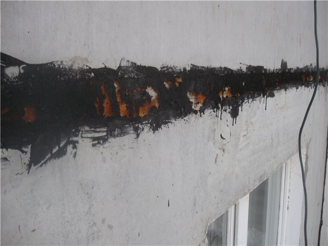

Кстати, вот картинка, где работали по пене некачественной "замазкой". Очень показательная.
некачественно выполненный межпанельный шов
Но такие работы, к сожалению, в большей части случаев.

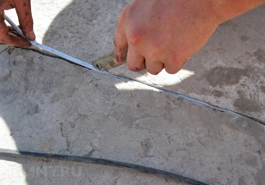

А если и проникает вода в шов, то это минимум (хотя, чего ей туда проникать), да и вообще, под отмосткой у вас, по идее, полиэтиленовая гидроизоляция под дренажом или глиняный замок, так ведь. Смотря, вообще, как отмостка изначально делается. Тут как почитаешь сейчас Интернет, уже 100500 видов отмосток есть. Но лучше по классике, максимум, совместить как-то практично два варианта, например, глиняный замок и дополнительно пленку. Не намного дороже, зато вообще тогда 100% уверенности.
Ну, вот вам, скажем, просто шнур. А если шов будет чуть шире, можно и Вилатерм. Хотя и в такой можно установить, так как материал от скольки, от 4 мм начинается? Короче, можно использовать смело.
вилатерм на отмостке

Все правильно, Вилатерм можно использовать не только для заделки и полной герметизации швов панельных домов и ЖБК, но также для температурных швов на бетонных отмостках, стяжках. Если вы считаете, что это финансово оправдано или просто рассматриваете материал в качестве наиболее подходящего по определенным причинам, то можете быть уверенными, что и по данным критериям Вилатерм подходит!

Имел опыт работы с вилатермом. В старой панельке цементные швы с годами растрескались в связи с чем температура в квартире была в лучшем случае + 18-20. Планировал утеплять стены пенопластом, но не сложилось — дорого, сложно.
В итоге дождался лета (благо первый этаж), перфоратором откололтил весь цемент из швов, изъял из от туда «сосиску» утеплителя и затолкал шнур вилатерма диаметром в 2 раза толще шва, сверху герметиком прошелся и вуаля. Зимой в квартире — тепло!
А вот что вилатермом спустя 5-10-15 лет эксплуатации могут случится, не знаю, швы не вскрывал, с квартиры съехал, но 5 лет жили в комфорте.
