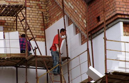

На данном фото мы видим утепление стен пенопластом, для этого мастера используют либо 25 плотность, либо 35 плотность. На данный момент, это самый дешевый утеплитель. Очень долгое время его цена стояла на месте, ну поднималась немного, скажем на несколько рублей, да и колебание по ценам, среди разных магазинов была не столь велика. Но последнее время, цена буквально на глазах начала меняться. Произошел скачек цен, и на этот утеплитель. Примерно на 15 руб подорожал пенопласт 15 плотности. И составил на данный момент 65руб за 1м2.Пенопласт 25 плотности подпрыгнул около 25 руб за лист, или за 1м2. Его стоимость 110руб. Я беру размеры 1м х1м, Хотя производиться могут они и других размеров. Пенопласт 35 плотности тоже поднялся в цене, и на данный момент составила 160 руб за 1м2. Вот теперь и задуматься можно об утеплении жилья. А стоит ли им утепляться? Я понимаю, раньше он был дешевый, поэтому был и в ходу. Но теперь по этим ценам, уж тогда стоит немного добавить, и купить более серьезный утеплитель.

zubriak писал(а):Я понимаю, раньше он был дешевый, поэтому был и в ходу.
А почему Вы учитываете только цену, а безопасность?

Ну насмешили насчет безопасности. Наверное, кабак Хромая лошадь, сгорел полностью, потому что уж очень безопасный пенопласт. Это естественно я в шутку сказал, А если серьезно, о какой безопасности может идти речь? Когда пенопласт обладает степенью горючести Г-4. Это обозначение имеет сильно горючий материал. Поэтому, в том кабаке, и погибло много людей. А если бы вместо пенопласта, использовали утеплитель из базальтовой ваты, то никакого бы возгорания не произошло. Рассмотрим и еще минусы этого универсального утеплителя. Пенопласт, это тот материал, от которого кайфуют мыши. Еще один минус, без пароизоляции, его использовать нельзя, может образоваться конденсат, который перейдет в грибок, это связанно с тем, что он не дышит. Так объясните мне, о какой безопасности может идти речь. Например базальтовая вата, хорошо греет. Не горит. И не поддерживает горение. Мыши не едят. Можно использовать без пароизоляции, так как она сама дышит, и не создаст конденсата. А у пенопласта имел два плюса, это давал тепло. И был дешевый. Сейчас остался только один плюс, дает тепло, но столько минусов от этого пенопласта, что лучше не рисковать, и использовать базальтовую вату, которая по цене как пенопласт, но имеет только одни плюсы.

zubriak писал(а):На данном фото мы видим утепление стен пенопластом, для этого мастера используют либо 25 плотность, либо 35 плотность. На данный момент, это самый дешевый утеплитель. Очень долгое время его цена стояла на месте, ну поднималась немного, скажем на несколько рублей, да и колебание по ценам, среди разных магазинов была не столь велика. Но последнее время, цена буквально на глазах начала меняться. Произошел скачек цен, и на этот утеплитель. Примерно на 15 руб подорожал пенопласт 15 плотности. И составил на данный момент 65 руб за 1 м2. Пенопласт 25 плотности подпрыгнул около 25 руб за лист, или за 1 м2. Его стоимость 110 руб. Я беру размеры 1 м х 1м, Хотя производиться могут они и других размеров. Пенопласт 35 плотности тоже поднялся в цене, и на данный момент составила 160 руб за 1 м2. Вот теперь и задуматься можно об утеплении жилья. А стоит ли им утепляться? Я понимаю, раньше он был дешевый, поэтому был и в ходу. Но теперь по этим ценам, уж тогда стоит немного добавить, и купить более серьезный утеплитель.

Произошло то же, что уже не раз случалось и с другими строительными материалами. А вообще давайте называть вещи своими именами: перекупщики зажрались. Или дело было так: одному из производителей пенопласта вдруг захотелось в разы повысить рентабельность своего предприятия. Соответственно и цена розничная подскочила.
А подход клиента кстати правильный: зачем вообще тогда нужен этот пенопласт? Давайте все принципиально покупать минеральную вату! Думаю, что не пройдёт и двух месяцев, как цены на пенопласт - просто рухнут и станут ниже, чем до кризиса.

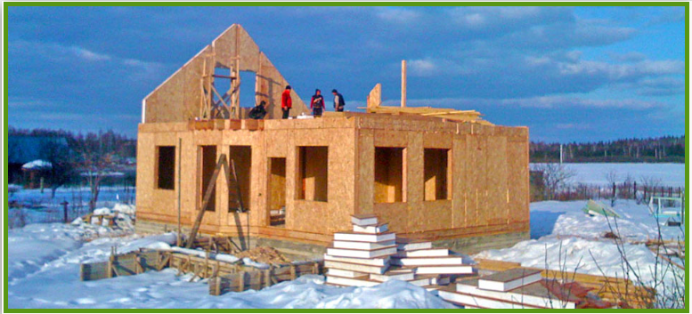

perslim писал(а):из СИП панелей. Они бы вам рассказали про вредность, пожаростойкость
Кстати, как насчет пожаростойкости СИП панели? Там же полистирол, который, по-идее, надо укрывать негорючим слоем, например, штукатурки?

zubriak писал(а):Я не могу понять одного. Как вы мне можете доказывать данные, не зная их. К вашему сведению, панельные дома вообще запрещено утеплять пенопластом. А когда жильцы стараются сами утеплить, то для этого был придуман термин, ( неправильное утепление). Но при этом, на это никто внимания не обращает. Скажу вам, пройдет какое- то время и заставят снять весь синтетический утеплитель. Но... пишу свои отзывы. Это всего лишь я стараюсь донести до вас то что прекрасно понимаю...
Вам еще долго что-то придется понимать, торгуя в магазине. Как вы думаете из чего строят этот домик :?:
Небольшой домик
Съездите на ВВЦ, посмотрите воочию готовые дома, зайдите на сайт Ассоциации панельного домостроения (СИП) поинтересуйтесь, прочтите хоть что-то кроме прайсов стройматериалов, которые вы продаете... и не смешите, выдавая желаемое за действительность;) Вот вы в пример ставите Скандинавию, Канаду, Штаты..., а там такие домики довольно популярны...
