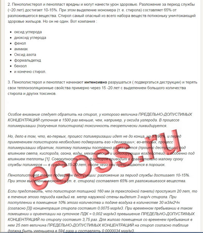

Старший писал(а):Уважаемые форумчане, никогда не занимайтесь глупостями, как новый пользователь форума Алина99! Не нужно ничего везти домой, поджигать, ставить непонятные для себя эксперименты. Дым при горении пенопласта не просто черный и едкий или еще там какой-то, но и запросто может вас "вырубить" и нанести непоправимый вред как минимум, а как максимум, довести до самого негативного исхода. Не зная, что вы делаете, вы подвергаете собственное здоровье и здоровье окружающих серьезной опасности. Просто некоторые материалы не горят, некоторые горят, а другие и вообще взрываются... Нужно оно вам?
Насчет использования в СИП панелях обычного пенопласта - ничем не удивили абсолютно...
@Slader3
Важно не то, насколько "красиво" горит или нет, а что при этом выделяется. Пластик тоже горит по-разному, и дерево, и другие материалы, которых в доме достаточно... что за эксперименты пошли все жечь? Пробуйте уже тогда все на химическую реакцию с кислотами и щелочами... тоже много какие материалы покажут "крутой" эффект. Глупости, одним словом!!
Понятно дело, что внутри утепляться пенопластом нельзя, но не все запреты сегодня одинаково действуют на человека. Дом, который вы описываете, далеко не один. И несъемная опалубка, и теплоблоки там какие-то есть из пенопласта, и еще куча подобных материалов. Строить таким образом можно, но лучше не жилье, это раз, и лучше качественно защищать пенопласт и прочие подобные материалы, иначе действительно в скором будущем просто посыпется, это два!
Утепляйте пенопластом только снаружи, и то, как можно реже. Если это ваш выбор по причине бюджета, то о себе еще подумайте, а не только о кошельке... вот погреб утеплить, гараж какой-то, ангар для техники, еще нормально...
...чужой гараж и подвал можно утеплить пенопластом-убийцей, но не свой :lol:
заморские СИП дома убийцы, это деверсия супостата против нашего народа !
