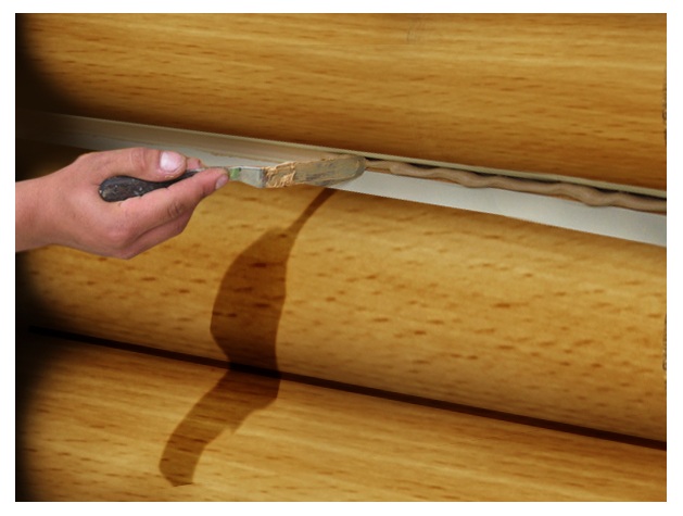

Проблема утепления жилища была актуальной во все времена. А сегодня, учитывая стоимость энергоносителей, он превратилась в жизненно важную. Ответить на вопрос как утеплить деревянный дом очень просто (теоретически) и одновременно сложно (на практике). Теория и практика говорят о том, что первым делом нужно устранить потери тепла через окна. Замена старых рассохшихся деревянных оконных конструкций на современные энергосберегающие окна однозначно повысит температуру в доме на несколько градусов.
После того, как окна утеплены и явные щели, через которые «сифонит» холодный воздух заделаны, можно приступать к следующему этапу. Это утепление потолка. Чаще всего для этой операции применяются минеральная вата или пенополистирол. В деревенских домах раньше на чердаке просто насыпали слой деревянных опилок. В плане противопожарной безопасности этот метод не выдерживает никакой критики, но с задачей утепления справлялся :D .
Об утеплении стен написано и сказано не мало. Однако, если речь идет о доме из оцилиндрованного бревна, то многие из способов утепления не подходят, т.к. скроют привлекательный и оригинальный вид фасада. В таком случае можно посоветовать использовать специальный герметик для деревянного сруба. С его помощью можно без проблем заделать трещины и щели в бревнах как снаружи, так и внутри дома. После высыхания герметик может краситься или лакироваться.
Герметизация стены деревянного дома
