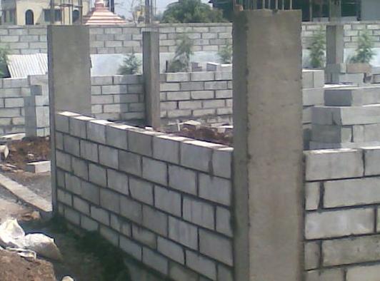

Если вы решили строиться из пенобетона, то соответственно на стадии планирования возникнет вопрос об утеплении дома. Сразу оговорюсь, что разговор будет именно о пенобетоне, а не о газобетоне.
Плотность пенобетонных блоков, пригодных для строительства несущих конструкций, начинается от 600 кг/м3, следовательно вам в любом случае придется утеплять стены. Обычно строят стены толщиной от 300 мм, на большее жалко денег, да и производят пеноблоки чаще всего размером 600х200х300.
При таких размерах блоков целесообразно строить стены толщиной либо 300, либо 400 мм в два блока, при этом для перевязки будет дополнительный расход блоков. Стены в 200 мм пригодны для гаражей и прочих бытовых сооружений.
Пенобетон имеет закрытую структуру пор, поэтому паропроницаемость блоков намного ниже, чем у газобетона. Не стоит ожидать, что дом из пенобетона будет дышать, и покупать для этого специальные отделочные материалы. Строить паропроницаемый пенобетонный (т.е. применять минвату, паропроницаемые штукатурки и т.д.) дом просто нерационально, стоимость потихоньку будет подползать к стоимости кирпичного дома. Альтернативой дому из газобетона может стать каркасный дом, его утеплять гораздо проще.
