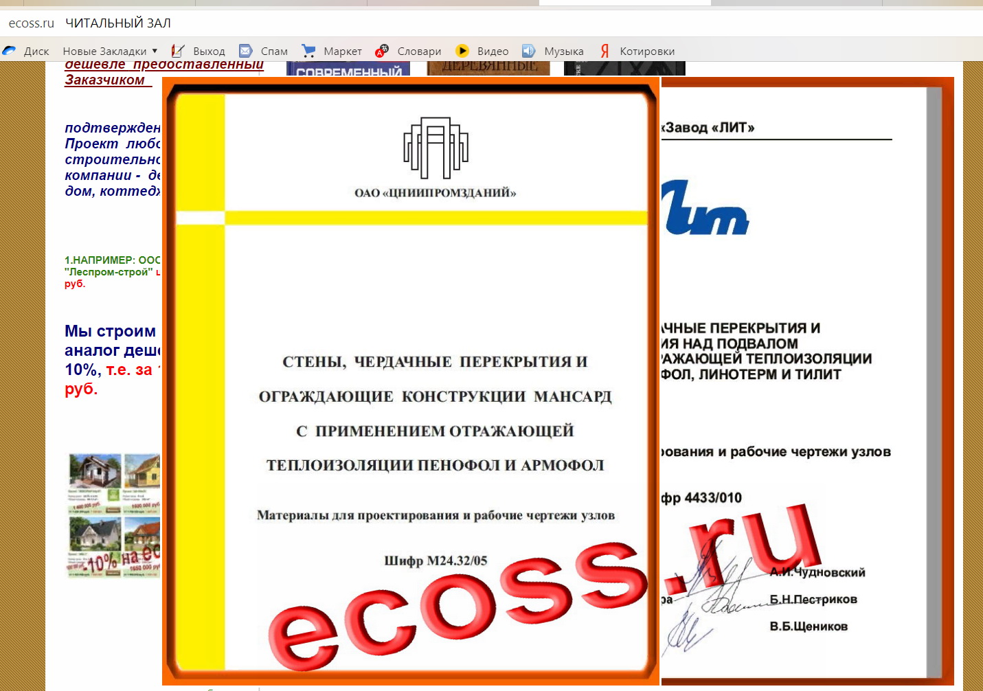

Господа, меня интересует вопрос утепления брусового дома снаружи пенофолом. Будет ли тепло? Какую марку выбрать?

...пенофол 100% пароизоляция, а не утеплитель для брусового дома снаружи... у меня на сайте в библиотеке есть ссылка на рекомендации на "Применение Пенофола и аналогов в деревянных домах"
...ссылка
