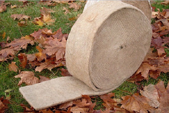

Здесь говорится про сравнение утеплителей
