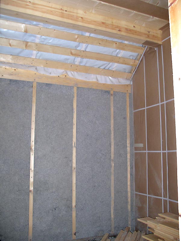

В современном строительстве каркасных домов, существует множество разных утеплителей, и каждый обладает своими положительными и отрицательными качествами.
Наверно самым приемлемым вариантом является эковата. Знаете ли Вы, что её начали широко использовать еще с 20-х годов прошлого века в Германии, Европе, США, а к нам она дошла только в 90-х годах.
Эковата – это измельченная и обработанная борной и бурой кислотой целлюлоза. Она используется для утепления строящихся, или уже построенных помещений. применяется сухая или влажная укладка утеплителя.
Эковату укладывают по бесшовной технологии, задувая под давлением из специального оборудования даже в мельчайшие щели, чего не скажешь про рулонные или плиточные утеплители, где из-за щелей могут быть теплопотери. Еще один плюс это безотходность технологии, выдутый или отпавший материал можно собрать и снова задуть.
Стоит сказать про пожаробезопасность, она на высоком уровне – эковата практически не горит и не подвержена тлению, что может полностью исключить повторное возгорание. При низкой воздухопроницаемости она не продувается и в тоже время дышит не накапливая влагу, отпадает необходимость для паробарьерной пленки.
Благодаря низкой теплопроводности утепление каркасного дома эковатой стало популярным в строительстве, к примеру, стена в 13 см толщиной утепленная эковатой по своей теплопроводности равна 37 см дерева, или 60см пенобетона. Про абсолютную экологичность эковаты уже много написано – безаллергенная, не токсична, даже при повышенной температуре, не подвержена влиянию грибков, плесени, насекомых и грызунов, так что этот материал как утеплитель не потеряет своей популярности еще много лет.

Кстати, ваша приложенная картинка никакого отношения к эковате не имеет... :)
