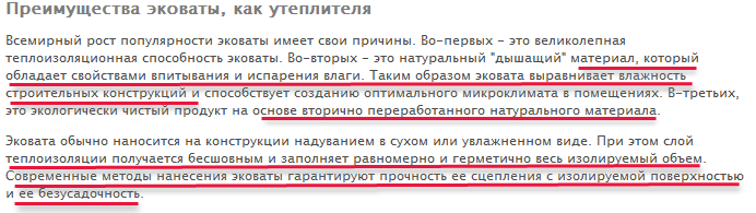

На сайте Макрон... преимущество эковаты...
Про бесшовность и герметичность нанесения. Хитрая фраза на сайте "Современные методы нанесения эковаты гарантируют прочность ее сцепления с изолируемой поверхностью и ее безусадочность" подразумевает нанесение эковаты только мокрым способом... что весьма проблематично в деревянном домостроении.

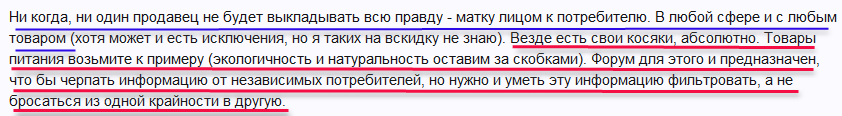

Может достаточно уже эту бумагу портить, уже три страницы об одном и том же. Вы не можете аргументировать, что ваш утеплитель не имеет усадки и применим в любой полости с определенной расчетной плотностью. Утеплитель эковата не подлежит увлажнению, а вы этого не хотите озвучить. Что точка росы, возникающая в слое утеплителя, снижает его свойства и увеличивает вес. Что необходимо на 10-15 % делать больший слой чем расчетный (по практике финнов). Ваше желание подвигать этот вид утеплителя – продвигайте, рекламируйте… вот только хорошо на одном форуме об этом сказали:
Из комментариев ... Продавец и потребитель

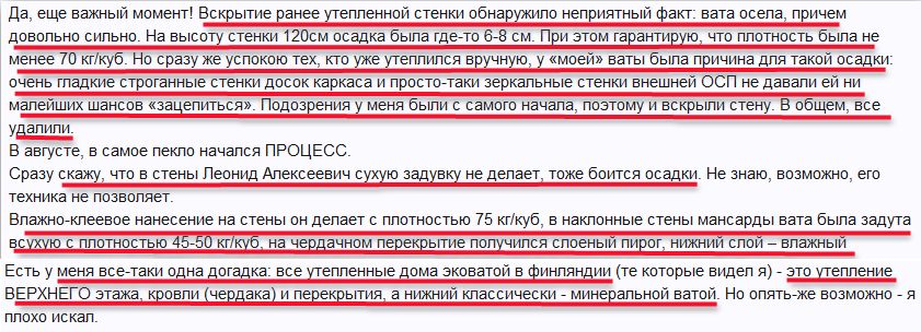

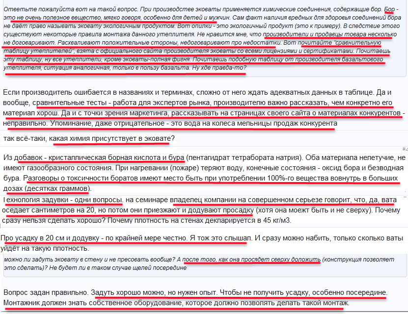

Пришлось на этой неделе просматривать несколько сайтов различных производителей утеплителя. Каждый производитель на своем сайте утверждает, что именно его продукция самая-самая и что на нем не стоит экономить. Каждый кулик свое... хвалит. Так что ответить какой лучше утеплитель, даже теоретически, вряд ли получится. Пришлось довольно много еще просмотреть информации по эковате, вот некоторые высказывания на популярном форуме о ее составе, свойствах, может и спорные, но они тоже имеют право на жизнь. Кстати, тут кое-что из практики финнов...
из отзывов об эковате
А это то, что касается ее укладки и усадки.
из отзывов о составе эковаты и усадке
