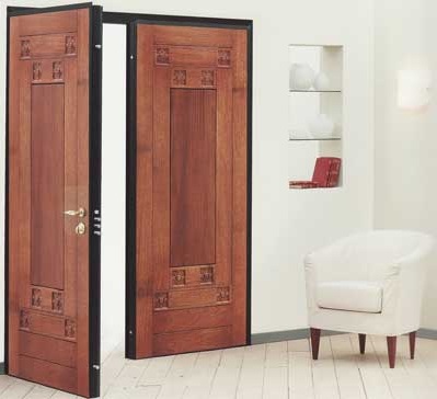

Установка железной двери своими руками: одно из множества решений.
6 установка железной двери своими руками.jpg (32.73 КБ) 16133 просмотра
