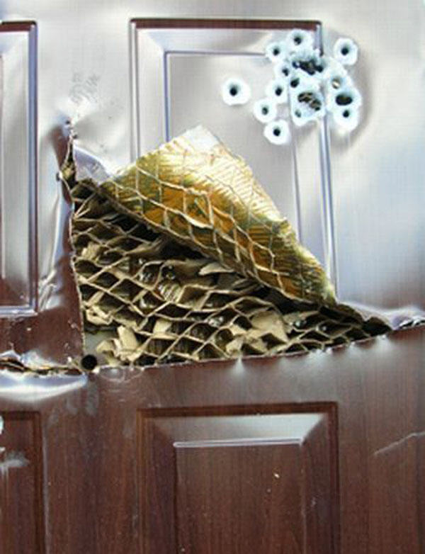

Если китайские двери такие, как на последней фотографии выше, то никак их не утеплять. Их не вскроешь даже нормально, не запенишь, не просыпешь никаким утеплителем, никакой лист туда не установишь. Какой при этом выход, даже не знаю. Попытаться обивку набить? Так к чему крепиться?:-) Приклеить материал утеплительный... так оторвется скоро. Есть, наверное, только одно решение - поставить вторые двери утепленные, или же поставить вторые двери металлические из листа, хотя бы немного на них нашить пенопласта, пены под обшивку или минваты, и сделать между дверями небольшой воздушный зазор. Но это снова разговор о вторых дверях. Проще тогда недорогие, но более современные и более толковые, уже утепленные устанавливать!

@Pogarik Pogarik, дайте рецепт утепления китайской двери в данном случае, после последних сообщений и понятия нами того, что внутри такой двери гофрокартон и нет никаких ребер жесткости. Я прекрасно помню, как ранее вы говорили о возможности утепления старых дверей, и я поддерживаю многое сказанное, но что именно по данному конкретному случаю? Сквозное крепление каркасной конструкции и утепление, все же задувка пеной, вскрытие дверей? Просто интересно... так, для себя. Спасибо!
Старший писал(а):@Pogarik Pogarik, дайте рецепт утепления китайской двери в данном случае, после последних сообщений и понятия нами того, что внутри такой двери гофрокартон и нет никаких ребер жесткости. Я прекрасно помню, как ранее вы говорили о возможности утепления старых дверей, и я поддерживаю многое сказанное, но что именно по данному конкретному случаю? Сквозное крепление каркасной конструкции и утепление, все же задувка пеной, вскрытие дверей? Просто интересно... так, для себя. Спасибо!
...верно говорите, делайте обычный новый сквозной металлокаркас на любом дверном полотне ( от а-ля сельпо-склад колхозный, до художественной ковки с позолоченным крепежом и инкрустации карельской березой)--тут прочностных и художественных изысков "море"...каких мы только дверок не выпускали на космических заводах в к. 80-х -нач. 90-х...из обычной оргалитовой дверки за 86 рублей получались входные титан-нержавейка-позолота крепежа от пироболта ( плюс замок аблой из эстонии или саши пушкина из переделкино ( его замки до сих пор служат верой и правдой, современые дверники просто восхищаются его работой)) по 300-600 ам. денег, благо склады были забиты любым металлом и крепежом, а инженеры были уже нищие... сейчас таких мастеров уже нет, остались 2 чела из старой гвардии на истринском заводе работают на фирму мерседес, но это уже другая хистори... ... фото -слабое приближение к красоте из "раньшего времени"
