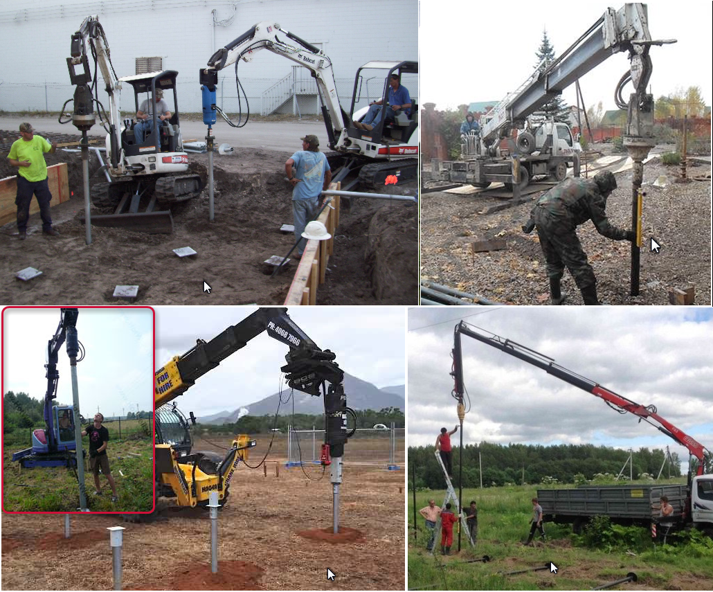

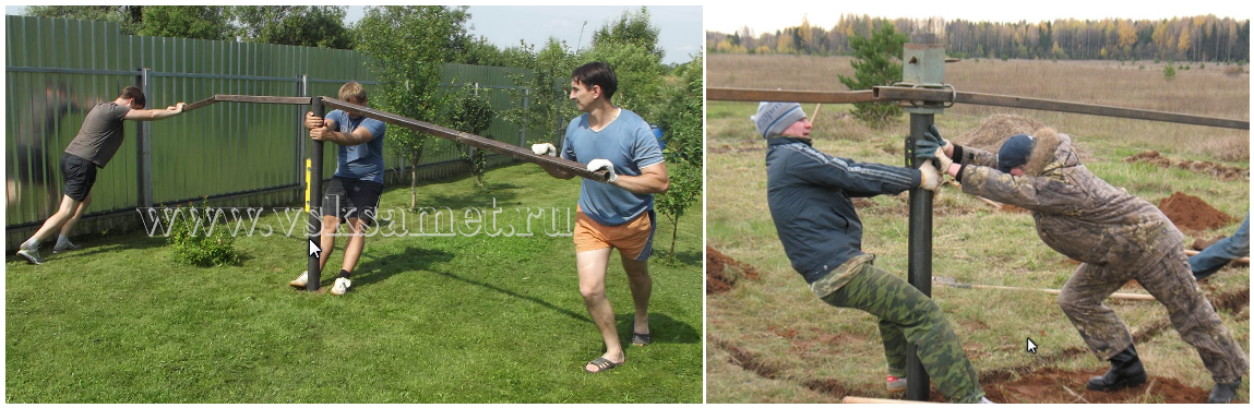

bergold писал(а):...из нашего договора:... ошибки при монтаже винтовых свай могут достигать 4см...
По поводу кондуктора;что Вы подразумеваете под этим словом...
Соглашусь, что погрешность в 40мм относительно оси стены дома не критична - за счет ростверка, укосин или балки вполне можно компенсировать. Технология обвязки свай это предусматривает.
обвязка свай
Но установка вручную не обеспечит вам такую погрешность. Это вам скажет любой заказчик, да и комментарии oven_n1 в теме в декабре прошлого года - тому подтверждение. Вот парочка видов с представительских сайтов компаний.
монтаж вручную...
Разве можно "выдержать" вертикаль и "точку установки" при таком монтаже без погрешности...
Да и установка с применением механизмов, устанавливаемых непосредственно на оголовок (переносных или навесных) на машинах (тракторах) также не обеспечит точность монтажа. Посмотрите сами - фото взяты с представительских сайтов компаний.
установка свай без кондуктора
Речь идет о переносных или инвентарных кондукторах, где фиксируется направляющие на местности, а сама свая зафиксирована непосредственно на них.
приспособления (переносные кондукторы)

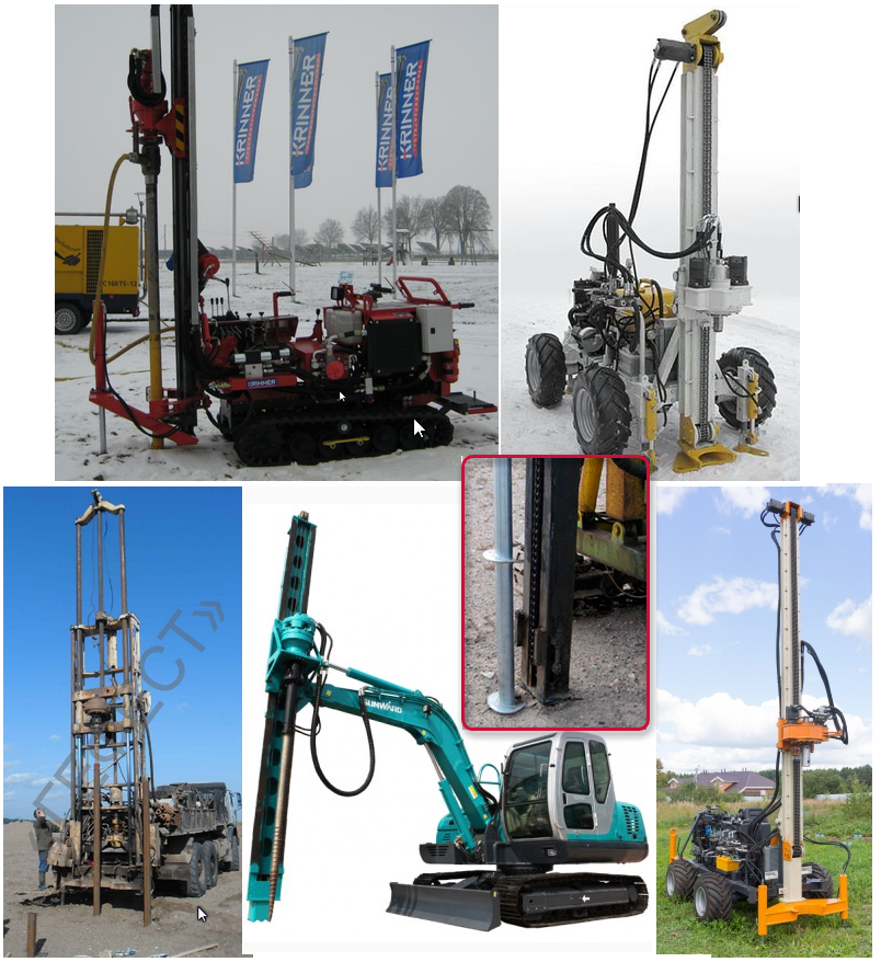

Разновидностей машин и механизмов для монтажа множество - вот некоторые их них.
Монтаж сваи в этом случае может обеспечить минимальную погрешность.
механизмы для установки свай с инвентарным кондуктором
В свое время таких механизмов мы не знали и применялись самодельно сваренные направляющие. Их сложно было устанавливать, да и работа с ними не доставляла удовольствие - тяжелые, громоздкие плохо приспосабливаемые к косогорам... Хотелось иметь информацию из «первых рук» - потому и спросил о них.

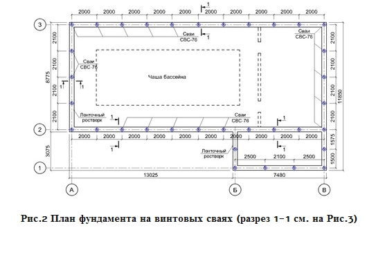

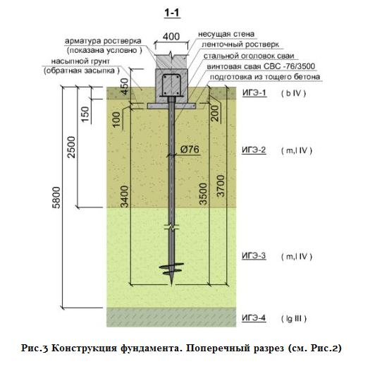

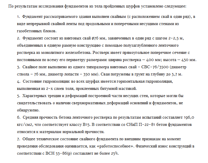

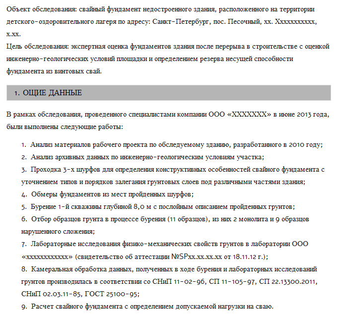

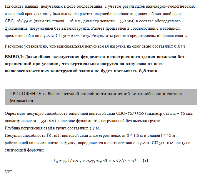

Я недавно сделал винтовой фундамент с ленточным ж.б. ростверком под маленькую баню 5х5,5 м. за неполные 3 дня (помогали 2 человека) после того как случайно наткнулся на украинском сайте на подходящую именно мне схему .
Вообще неплохая статья. Рекомендую тем, кому надо поставить небольшую построечку на неизвестно какой грунт (без изысканий).
Вот сама статья:
Правда немного тяжеловато читать, т.к. написано профессиональным языком.

bull3 писал(а):Я недавно сделал винтовой фундамент с ленточным ж.б. ростверком под маленькую баню 5х5,5 м. за неполные 3 дня (помогали 2 человека) после того как случайно наткнулся на этом на подходящую именно мне схему .
Вообще неплохая статья....тяжеловато читать, т.к. написано профессиональным языком.

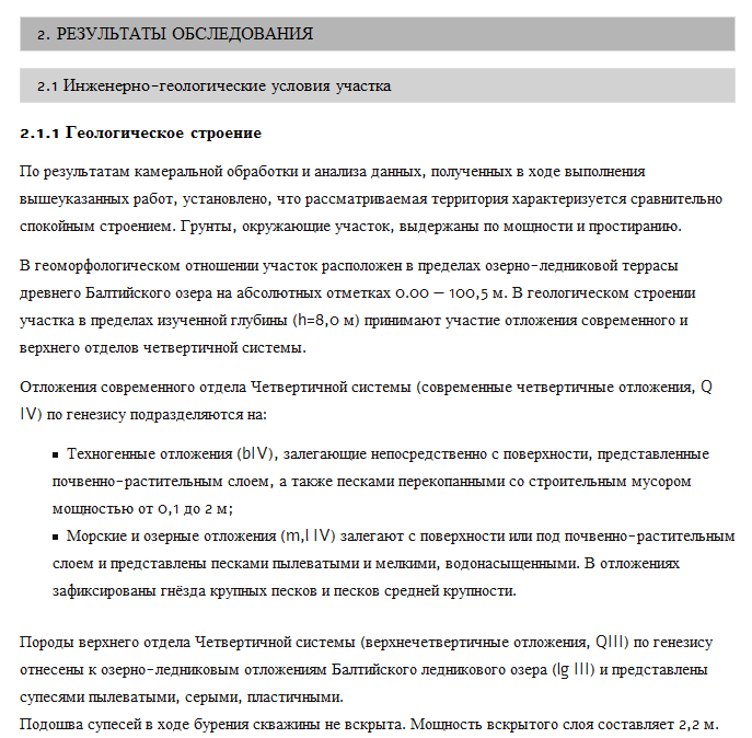

Вот именно, статья написана профессиональным языком. А что вы хотите :?: Этот интернет ресурс - блог строительного эксперта...
Статья показывает, как выполняется экспертиза - сбор исходных данных, расчет и выводы для выполненного свайного фундамента. Описаны и представлены результаты обследования свайно-винтового фундамента недостроенного общественного здания детского оздоровительного комплекса в соответствии с действующими нормативами - СНиП 11-02-96, СП 11-105-97, СП 22.13300.2011, СНиП 02.03.11-85, ГОСТ 25100-95.
Удивило ваше утверждение, что вы взяли за основу этот фундамент общественного здания 20,0*12,0 метров, для строительства небольшой баньки. 5,0*5,5. :o Неужели и сваи вы применили СВС76/3500 (3500 мм). Так какая у вас конструкция бани?
Можно утверждать, что стоимость вашего фундамента будет составлять до 50% от стоимости вашей баньки, если конструкция стен из рубленого леса и рядовая двускатная кровля...

bergold писал(а):
bull3 писал(а):..наткнулся на подходящую именно мне схему .
...предполагаю,что bull3 взял за основу на проект здания,а именно конструкцию ж.б. ростверка...

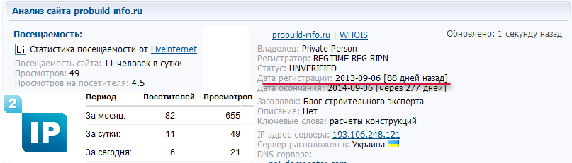

Да нет, это - скорее всего "продвижение" украинского сайта (блога) в интернете и никакой баньки никто не строил...
Посмотрите сами.
из экспрес-анализа блога
Блог с Украины зарегистрирован 88 дней назад и :? его уже "нашли и оценили" в интернете, даже успели построить баньку по советам... И это при такой незначительной посещаемости блога - 10-20 человек в сутки, в т.ч. поисковые "боты"....

Бурили они для того чтобы без затрат большой силы в крутить эти сваи <a href="msvai.ru">.</a> У меня так вкручивали четверо человек под гараж и беседку.
kinto
Сообщения: 2301
Бонусы: 88.47
Откуда: Россия
Благодарил (а): 107 раз
Поблагодарили: 142 раза
Баллы репутации: 1560
Тема: Re: Винтовые сваи форум
Фролов Николай писал(а):... У меня так вкручивали четверо человек под гараж и беседку.
А посмотреть готовый вариант?
Сколько свай, на какую глубину устанавливали, какой вид ростверка? ... :? или это так, просто прозвучало, что бы обратили внимание ...
