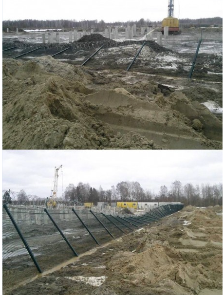

Тема: Re: Отзывы о Винтовых сваях
Крокодиловод писал(а):Нашел фирму , которая в моем поселке уже ставила сваи, буду "зондировать почву".
Нескромный вопрос. Фирма просто выполняет установку (монтаж) свай или проводила какие-то изыскания, расчеты, разрабатывала проектное решение?
Крокодиловод писал(а): Интересно, что они и заборы на сваях делают. Тут проблема та же, что и с домами - обычные столбы бысто выдавливает и перекашивает. Через пару лет мне надо будет и забор менять. Что получится, отпишусь.
Падающие заборы - не редкость. Сделанные "без головы" на буронабивных и даже на винтовых сваях, они со временем просто падают.
Забор на мелкозаглубленных винтовых сваях, с бетонным ростверком 150 мм (бордюром)...
