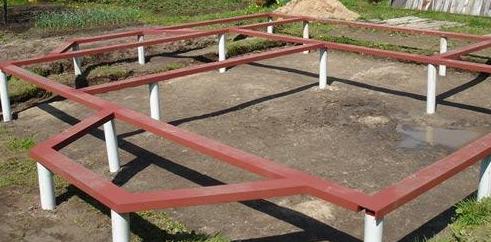

винтовой фундамент своими руками
Сначала делают планировку участка. Затем, тщательно размечают фундамент. Отмечают места расположения свай. Это зависит от проекта дома, но обычно сваи располагают через 1,5 – 2,5 м. В зависимости от свойств грунта, определяется глубина размещения свай. Вполне возможно, что в одной части фундамента сваи придётся помещать глубже, чем в другой.
Толщина сваи зависит от того, насколько велико будет строение и, насколько эта постройка будет массивна.
Свая представляет собой полую цельнометаллическую трубу с острым наконечником и лопастями для завинчивания, приваренными немного выше наконечника.
Для установки винтовых свай не требуется никакой специальной техники. Их могут погрузить в грунт методом завинчивания 2-3 человека.
После установки свай, их подрезают до необходимого уровня. Рекомендуется полость сваи забетонировать. Затем при помощи сварки на сваю крепят оголовок.
Выступающие части винтовых свай скрепляют между собой с помощью бруса, швеллера, уголка, железобетонного ростверка или же монолитной плиты.
Для строительства зданий на участке с перепадом высот наилучшим вариантом является именно винтовой фундамент.

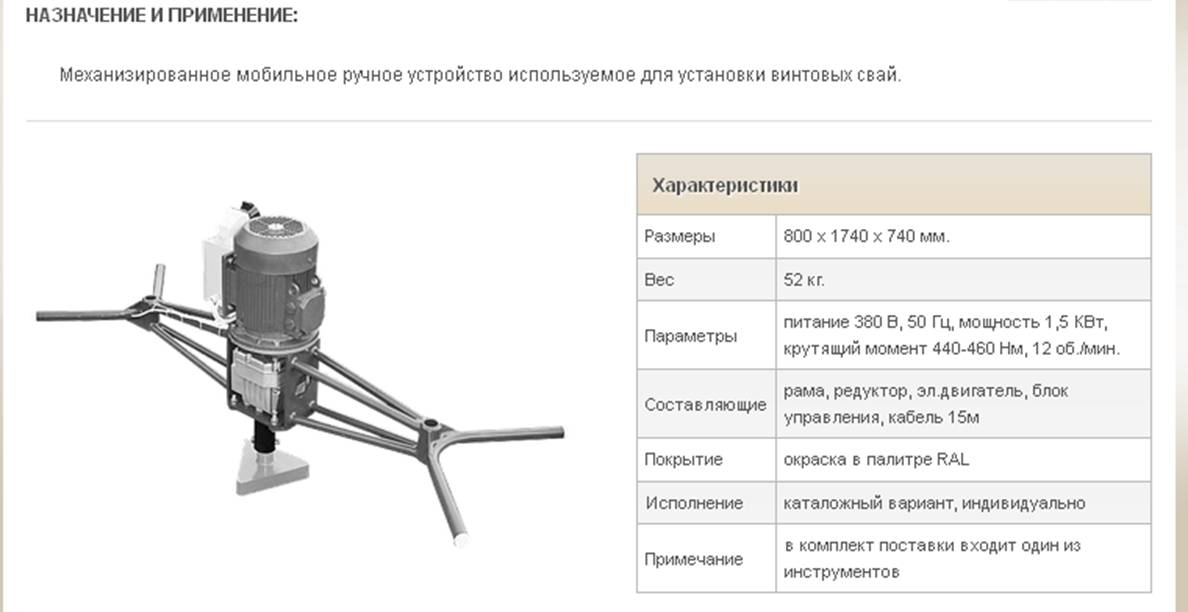

Мы их закручиваем такой приспособой http://www.youtube.com/watch?v=F9zb7KV9-vY

iprus писал(а):Мы их закручиваем такой приспособой
Безусловно, "приспособа" БР 2.50-02 значительно облегчает установку свай. На видео показана установка где-то 1,5 метровой сваи.
:? С большими лопастями 250/350мм и большей длины используя это приспособление малой механизации - вряд ли получится стоя на подмостях удержать ее руками и обеспечить вертикальность установки сваи...
Для легких дачных деревянных домиков вполне приемлемый вариант. Интересно, сколько стоит такой тип сваи, и ее установка. :?:
Мы работаем на сложных грунтах, в основном в горах. Так что проблема удержать бывает и с такой опорой. Так что крутят или в четвером, или возле ручек есть направляющие в которые банально вставляется например лом :D . Для толстых и высоких свай есть кондуктор - рамка на земле и две направляющих и все завинчивается тихо и спокойно.
То что касается цены на сваи. Свая на ролике производства мегалит цена если не ошибаюсь в районе 1400 руб./шт.

iprus писал(а):... работаем на сложных грунтах, в основном в горах. Так что проблема удержать бывает и с такой опорой. Так что крутят или в четвером, или возле ручек есть направляющие в которые банально вставляется например лом :D . Для толстых и высоких свай есть кондуктор - рамка на земле и две направляющих и все завинчивается тихо и спокойно.
... Свая на ролике производства мегалит цена если не ошибаюсь в районе 1400 руб./шт.
Уважаемые вы совсем не правы. Разве можно в рекламном ролике показывать работу по установке винтовой сваи без кондуктора. :?:
С этого начинать надо. :o Человеческий фактор, большие усилия, довольно тяжелое оборудование...возможно все, и тогда сомнения насчет правильной установки. Приходится сталкиваться с наклонными сваями :x
После этого вашего комментария становится понятно. Приспособление БР 2.50-02 позволяет фиксацию сваи кондуктором, что обеспечивает ее точность и вертикальность при установке (монтаже) на участке со сложными грунтами. И это есть хорошо.... ;)

perslim писал(а):... становится понятно. Приспособление БР 2.50-02 позволяет фиксацию сваи кондуктором, что обеспечивает ее точность и вертикальность при установке (монтаже) на участке со сложными грунтами. И это есть хорошо.... ;:-)
Спасибо!
Так это немного иная информация :!:
Применение инвентарного кондуктора дает гарантию устройства "правильного" свайного поля, не зависимо от величины (длины, диаметра) винтовых свай.

Сейчас делаем на заказ более мощную "приспособу". Оказалась востребована. Старая не плохо показала себя в Магадане даже на мерзлоте.
Крутили правда шурупы д.76, но крутилось БР2.50-02 не плохо, подрядчик остался доволен.
По поводу покрутить сваи под Москвой, у нас немного другой профиль. У нас охранка и инженерные заграждения. Мы их сами делаем сами монтируем. По ссылке выше есть галерея наших работ.
Последнее время стало нормой требование подрядчика на возможность 100% демонтажа ограждения без потерь. И винтовые сваи здесь как нельзя лучше.
