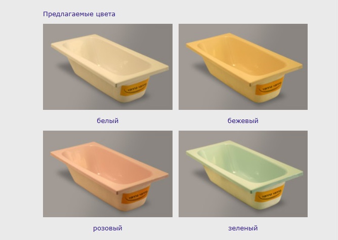

Продолжая начатую тему, хотелось бы отметить, что установка акрилового вкладыша в ванну по отзывам пользователей способна не только обновить старую чугунную конструкцию, но и привнести новые цвета в ванную комнату. Дело в том, что акриловые вкладыши выпускаются самых различных оттенков. Можно без проблем выбрать цвет, который лучше всего будет сочетаться с вашей кафельной плиткой.
Некоторые варианты цветовых решений для акриловых вкладышей

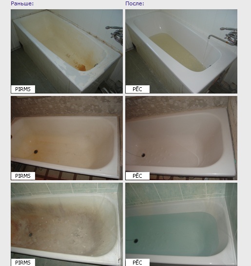

Для того же, чтобы было проще принять окончательное решение в пользу акрилового вкладыша, советую обратить внимание на то, как преображается ванна буквально в течение нескольких часов:
Чугунные ванны до и после установки акриловых вкладышей
Можно, конечно попытаться восстановить внешний вид ванны с помощью эмалировки. Но, как показывает практика, положительный эффект от «домашней эмалировки» значительно ниже, чем от установки акрилового вкладыша. Кроме того, следует учитывать, что акрил для вкладышей, который выпускается ведущими мировыми производителями, например, австрийской компанией «Senosan» содержит специальные биоцидные добавки «Antibac», которые предотвращают размножение бактерий на поверхности ванны.
Главным недостатком реставрации чугунных ванн с помощью акриловых вкладышей является относительно высокая стоимость процесса. Но, она не идет ни в какое сравнение со стоимостью новой ванны. Поэтому, если капитальный ремонт проводить пока не планируете, а обновить ванную комнату давно пора, то акриловый вкладыш – это абсолютно реальный выход из сложившейся ситуации. А более детально познакомиться с особенностями установки можно в теме вкладыш в ванну отзывы.
