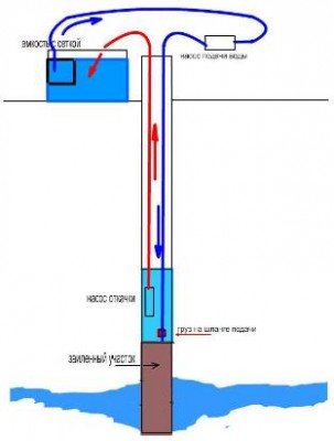

Безусловно, самым легким способом очистить скважину от ила и накопившегося песка является очистка с помощью насоса. Как правило, для этого используется два насоса – глубинный, с нижним забором воды и модель типа "Кама", подающая воду в очищаемую скважину.

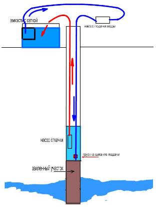

Поскольку напор в этом случае не очень силен, то времени на процедуру очистки понадобится больше, чем, если бы скважину чистили с помощью вибрационного насоса и шланга. Однако, у описываемого метода есть и очевидные преимущества - вспучивание воды происходит медленно, а значит, глубинный насос не забирает песок и ил. Чтобы посмотреть, как это происходит, кликните мышкой по представленному шаблону.
Чистка скважины своими руками происходит следующим образом: необходимо установить емкость с приспособленным наверху ведром возле скважины. Дно ведра должно быть заменено мелкой сеткой - вполне подойдут обычные женские колготки. Вставляем и закрепляем в ведро шланг подачи воды насоса "Кама", а также второй шланг, конец которого с грузом опускаем в скважину до самого дна.
Затем включаем насос подачи воды в скважину, для того чтобы расшевелить и замутить верхний слой ила.
Всё - устройство готово к очистным работам.
