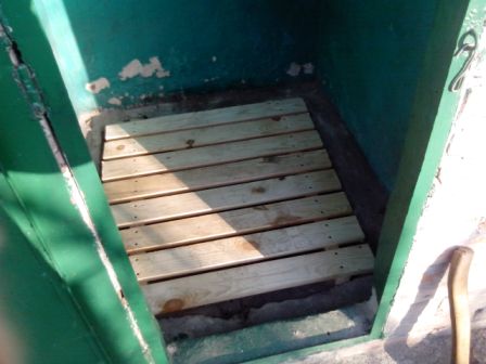

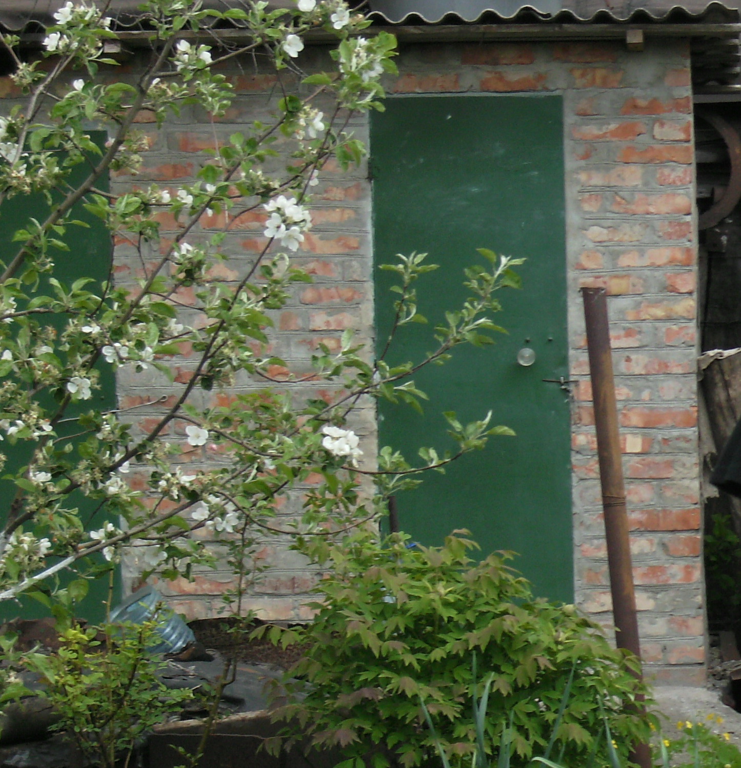

Согласен, душ на даче из легких материалов очень даже хороший может получится. Тем более, что собрать его можно даже в течении дня. Все верно, тут такое уже обсуждалось, но ничто не мешает поднять тему еще раз)) Жаль, почему-то сегодня не получается поставить фотографии на сайт, я бы показал свой душ. Он у меня из кирпича, под шифером, сейчас буду делать ремонт, ставить новый бак на душ и так далее. Кстати, в этой же теме уже упоминал об этом! Небольшое сооружение построено из красного кирпича и разделено на два помещения - слева туалет, а справа душ. Два отдельных входа, две комнатухи. Сырости в душе нет, что интересно, потому как двери всегда оставляются открытые для просушки. Летом в нем прохладно, не нагревается сильно. Сделал туда поддон новый, сейчас стены поремонтировать и новый бак поставить, и опять можно летом освежаться. Фото обязательно добавлю, но чуть позже.

Спасибо за фото, но да, действительно требуется ремонт. Плохо видно... там же внизу краска поотпадала в душе, так? Вот это будете ремонтировать? Если будете делать, обязательно опишите процесс. Сорри, я уже к вам как к новичку форума. Вы просто и так прикладываете фотографии своих работ. Это я так, только чтобы не забыли. Вообще я предлагал ранее строить легкий душ, экономный и простой. Но вот сейчас смотрю на кирпичную постройку, так почему бы и нет. Фундамент под нее требуется простейший, только правильно его защитить, а дальше кладка в полкирпича даже, и даже из материалов б/у, облицовка изнутри, а снаружи и так проживет достаточно!
