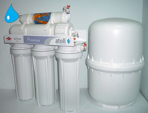

Впрочем, Atoll A 560 E предназначен для достаточно большой семьи, ведь объём его составляет 10 литров. Кроме того, подача воды происходит через специальный кран, что тоже удобно. Чисто вкусовые качества у данной воды неплохие, но есть одна проблема.
Фильтры Atoll отзывы: их внешний вид
Заключается она в том, что после того, как фильтр будет использован, будет необходимо выполнить замену всех-всех ступеней фильтра, а не какого-нибудь компактного картриджа. Впрочем, маленькая съёмная часть там тоже имеется (меняем её каждые 3 месяца). А полномасштабную замену всей системы следует выполнять каждый год. Так стоит ли оно того?

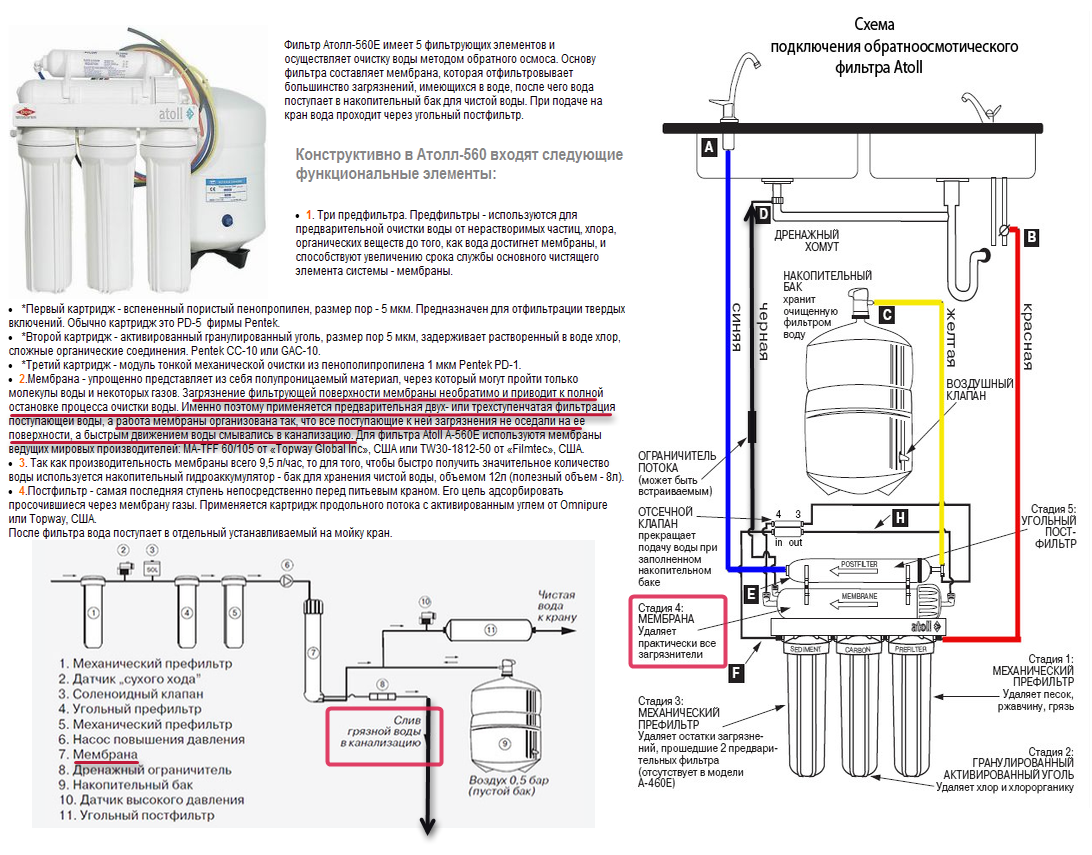

Тема: фильтр atoll Atoll A560E
Здравствуйте у меня такой вопрос: почему при вторичной установке фильтра атолл А560Е при включении крана подачи уже отфильтрованной воды большая ее часть уходит по черной сбросной трубке в канализацию, при этом все подсоединено строго по схеме паспорта.

admin писал(а):.. вопрос от Дмитрия:
... почему при вторичной установке фильтра атолл А560Е при включении крана подачи уже отфильтрованной воды большая ее часть уходит по черной сбросной трубке в канализацию, при этом все подсоединено строго по схеме паспорта.
Так это нормальная работа фильтров основанных на принципе работы по "системе обратного осмоса" Дмитрий, скорее всего, невнимательно изучил инструкцию по эксплуатации системы, не полностью разобрался с принципом фильтрации воды такой системой - дренажный ограничитель потока фильтрующей системы работает «в ином» режиме...
Сменные картриджи системы служат для очистки воды от механических примесей и растворенных в воде соединений хлора, сложных органические соединения. Можно сказать, что основным фильтрующим элементом системы служит колба с установленной в ней мембраной.
Мембрана - сложный полупроницаемый материал, пропускающий воду и газы на "молекулярном уровне" :) ("теоретически"). Принцип работы мембраны основан на смывании потоком воды загрязнений с поверхности мембраны, чтобы не допускать осаждении на ее поверхности всех оставшихся загрязнений поступающих после фильтрации в системе грубой очистки (картриджах). Т.е. потоки воды смывают «не-до- фильтрованную» воду в канализацию.
Производительность работы мембраны (фильтрация, пропускная способность потока воды) невысокая 9-10 л/час. Для накопления очищенной воды в системе предусмотрен гидроаккумулятор, емкостью на 8 литров. Для ограничения количества сливаемой воды в системе предусмотрен дренажный ограничитель потока, как правило - встраиваемый. Избыточный слив воды связан с регулировкой ограничителя потока или его неисправностью.
Посмотрите сами - для большей наглядности сделал небольшой сборный скрин из инструкции к системе обратного осмоса Atoll А-560Е
