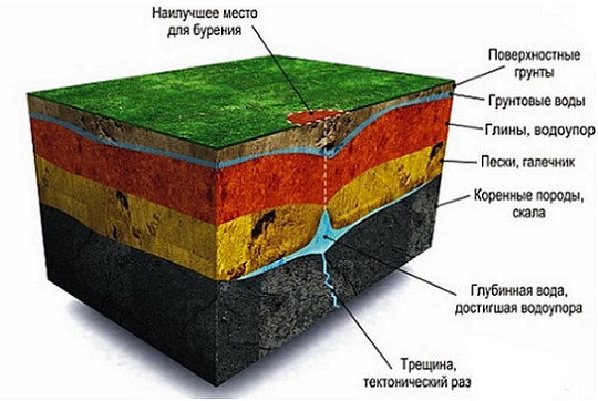

Мероприятия, связанные с тем, как найти воду для колодца, должны быть выполнены очень ответственно. При нарушении основных правил по обустройству скважины, вода может оказаться не питьевой. Искать воду можно не везде. Минимальное расстояние до любых мусорных куч, выгребных ям, свалок и так далее, должно составлять 25 метров. Колодец нельзя делать на наклонной плоскости холма, а желательная глубина его должна составлять около 20 метров.
Но зачем делать простую скважину, если можно сделать абиссинскую, которая во многих отношениях лучше простой? Однако в труднопроходимых грунтах сделать это очень проблематично.
Основной метод по поиску воды заключается в бурении скважин разведывательного типа. Можно нанимать дорогостоящую установку и бурильщиков, но можно поступить проще. Для этого используются трубы, которые вбивают в землю, а внутрь самих труб закачивают воду при помощи насоса, который называется Малыш (потом грязь из трубы откачивают и закручивают ее еще глубже).
