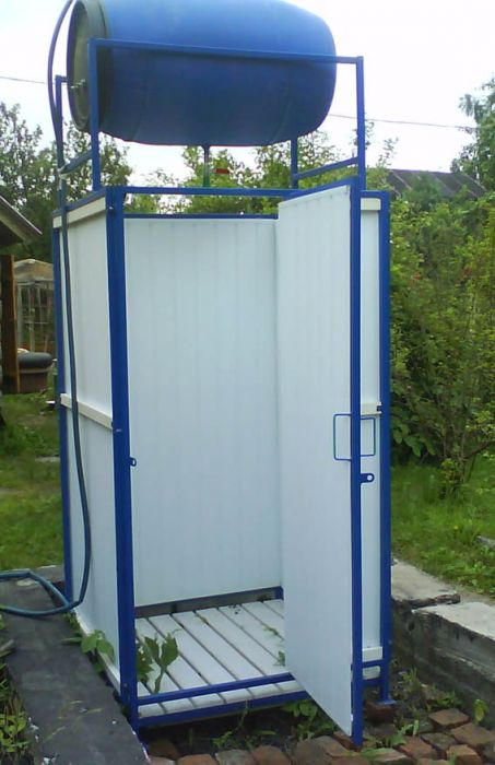

Устройство летнего душа

twitterguru писал(а):а не тонкая струйка или душ на полторы минуты.
Почему тонкая струйка? Даже домашний душ нормальный - это порядка 30-40 литров, то есть, расчетные данные такие уже давно есть. Этого вполне достаточно. Ну, пусть даже 50, тогда 150 литров воды вполне достаточно для дачи ( на троих, например). Понятно, что 200-300 литров - это классно, но тогда посерьезнее каркас потребуется.
У вас на картинке хороший недорогой душ обозначен. Вот такой за несколько часов собирается. Думаю, для дачи каждому нужен.

Старший писал(а):У вас на картинке хороший недорогой душ обозначен. Вот такой за несколько часов собирается. Думаю, для дачи каждому нужен.
Ага. У нас на Урале сейчас стоит ацкая жара и многие наверняка задумались, как построить летний душ у себя на даче. Без него натурально не выжить! А река пока холодная. Правда сегодня надеюсь рискнуть и искупаться. О результатах доложу.
