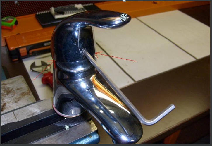

Немецкие смесители GROHE очень хорошо зарекомендовали себя на отечественном рынке. Они стоят во многих городских квартирах, загородных и дачных домах. Как правило, 5—7, а иногда и 10 лет смесители GROHE работают без нареканий. Однако вечного ничего нет. Со временем даже самая надежная сантехника требует определенного ухода и обслуживания. В этой связи многие пользователи интересуются, как разобрать смеситель grohe, чтобы продлить срок их службы. Самая большая сложность при разборке в том, что далеко не у всех получается без проблем снять рычаг, открывающий доступ к «внутренностям». Это вполне объяснимо, т.к. за долгие годы он может просто «прикипеть» к корпусу.
Последовательность же разборки смесителя очень простая. Сначала выкручиваем фиксирующий винт (в нашем случае с помощью шестигранника), а затем пытаемся раскачать и вытащить рычаг. Параллельно можно пробовать наносить несильные удары по корпусу чуть ниже рычага. Удары наносить только через деревянный брусок-наставку и ни в коем случае не напрямую молотком по корпусу.
Если у вас просто уменьшилась пропускная способность смесителя, то не торопитесь разбирать его «до основанья». Для начала можно проверить, не забилась ли сеточка-фильтр на изливе. Если же смеситель подключается к системе через гибкие подводки, то не лишним будет проверить и их состояние.
Как разобрать смеситель grohe

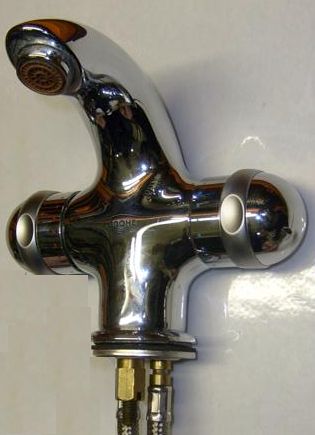

В теме показано, как разобрать однорычажный смеситель GROHE для мойки ванной или для кухни. Но есть подобные смесители GROHE(Sentosa) Немецкой сборки с керамическими кранбуксами.
Смеситель GROHE(Sentosa)-Немецкой сборки

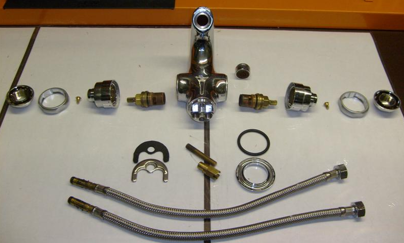

Они в разборке отличаются. На фотографиях, которыми с нами любезно поделился форум сантехников, вы увидите разницу.
разборка смесителя grohe GROHE(Sentosa)-Немецкой сборки с керамическими кранбуксами.png

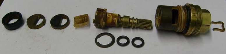

Кранбуксу разбирать тоже не представляет сложности, только работу выполнять надо аккуратно и не торопясь.
кранбукса GROHE в разобраном виде

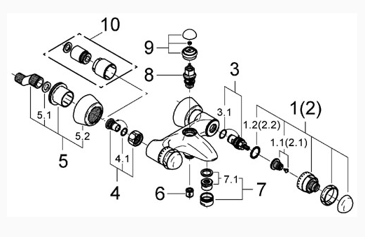

Смеситель для ванной комнаты так же разобрать несложно. Принципиально, разборка выполняется таж же, как однорычажного смесителя, но есть отличие в переключении потока воды ванна/душевая лейка. Посмотрите схему разборки.
Схема разборки смесителя GROHE для ванной
