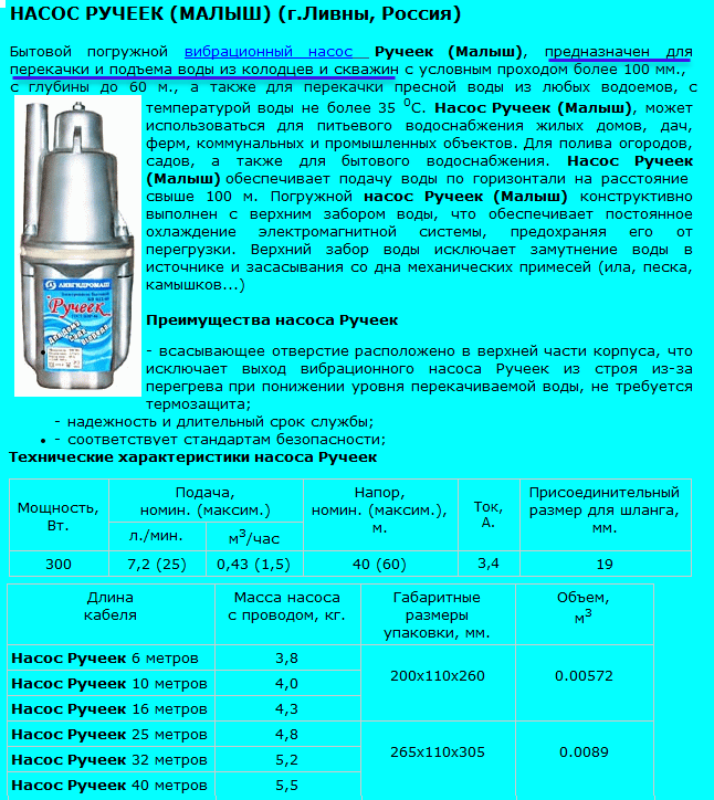

fas2021 писал(а):Высота подъема - 60 м. Общий напор - 4,0 атм.
А как это? Разве 10 м не равно 1 атм? Соответственно, если максимальный напор 4 атм, то при нулевых гидравлических потерях в шланге, это высота подъема 40 м :evil:

Все правильно. Это просто некорректно изложены технические характеристики насоса Ручеек. На сайте производителя они изложены немного по-иному. Посмотрите на скрин.
Технические характеристики насоса Ручеек
Мои отзывы - это неплохой и неприхотливый насос, который верой и правдой служит нам много лет без поломок.

chikki писал(а):Это просто некорректно изложены технические характеристики насоса Ручеек. На сайте производителя они изложены немного по-иному. Посмотрите на скрин...
То, что насос «Ручеек» завоевал у пользователей положительные отзывы - не подлежит сомнению. Но вот внимательно посмотрел скрин, взятый с сайта производителя г.Ливны Россия. Там конкретно написано "предназначен для...подъема воды из... скважин с условным проходом более 100 мм с глубины до 60м, хотя в табличной форме технические характеристики нормальные. Это ошибка статьи сайта производителя разошлась и некорректной информацией по интернету....

Напор 60 метров насоса Малыш (Ливны), ранее был Ручейком, переименовали - подразумевает максимальный напор при 0 подаче.
Рекомендую Вам все насосы смотреть в номинальных характеристиках.
Все вибрационные насосы России имеют стандартные номинальные характеристики:
- напор - 40 м,
- подача - 0,43 м3/ч

Чушь! Зажимаешь пальцем выходной шланг нового насоса (приобрел сей дивайс 6.04.2016 г)- качать перестает хотя до насоса по вертикали 6 м... ! 4 атмосферы пальцем не удержишь!! Думаю они (ручейки) и с 10 м по вертикали не подымут....

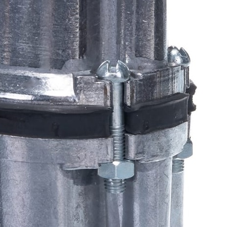

Вопрос. Как открутить такой болт ?? Точнее ЧЕМ?
