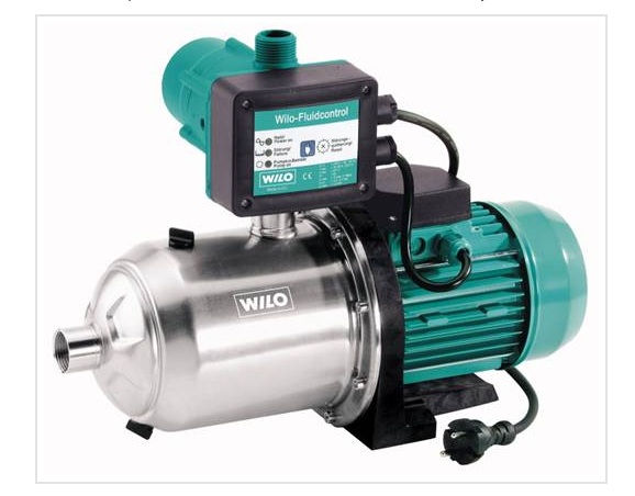

Различные типы и модели насосов неоднократно упоминались и обсуждались на нашем форуме, например, в теме насосы форум. Однако на практике насосы очень часто используются не сами по себе, а в сочетании с приборами, которые позволяют полностью автоматизировать процесс водоснабжения – реле давления, мембранным баком, обратным клапаном. Такая система широко известна, как насосная станция.
Вот так выглядит насосная станция
Больше всего сложностей в эксплуатации станции возникает у новичков на начальном этапе. Для того чтобы насос начал закачивать воду в мембранный бак необходимо полностью заполнить всасывающую магистраль водой. Делать это приходится вручную с помощью классической воронки, шланга и ведра с водой. После того, как система заполнена водой и удален лишний воздух, насосная станция полностью готова к работе.
Что касается отзывов о насосах, используемых в станциях, то они, как правило, нареканий не вызывают. Если же хочется подстраховаться, то лучше покупать станции с насосами известных европейских компаний. Среди сравнительно недорогих и качественных можно отметить насосы Pedrollo.
Спустя год-полтора после установки многие владельцы недорогих станций жалуются на то, что автоматика очень часто включает насос для подкачки воды в бак. Подобная ситуация может вызвать легкую панику, хотя, проблема устраняется в течение нескольких минут с помощью обычного автомобильного насоса. Нужно всего лишь увеличить давление в той части мембранного бака, которая заполнена воздухом, сделав несколько десятков качков. В остальном насосные станции не привередливы в обслуживании и могут служить долгие годы.
