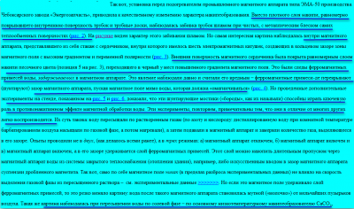

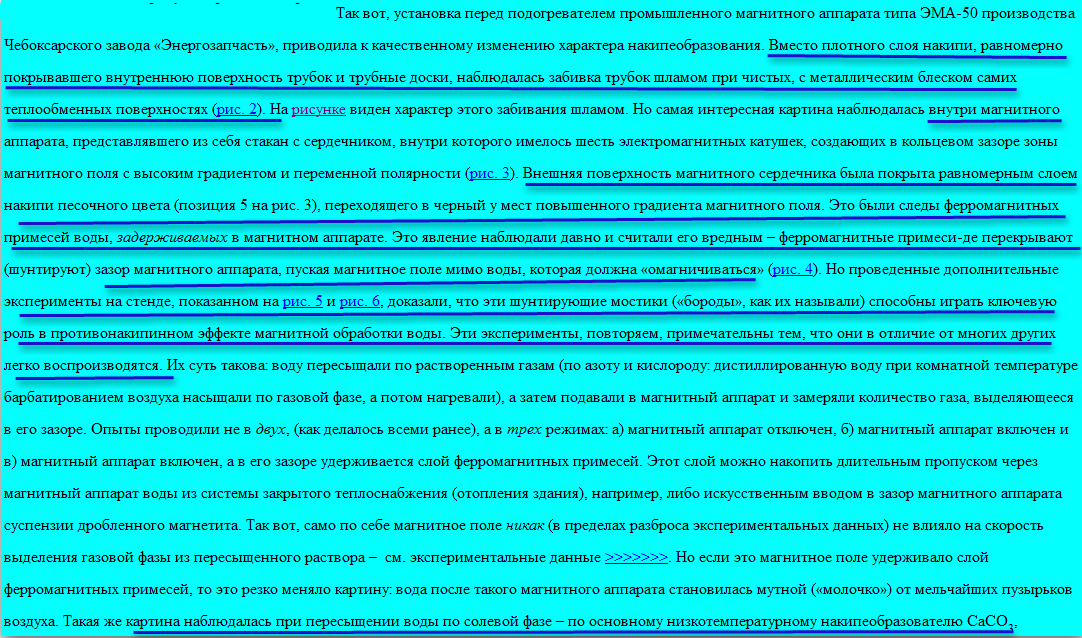

Спасибо за интерес к теме. Ваша ссылка, как раз полностью подтверждает то, что написал kinto в феврале этого года.
из журнала «Энергосбережение и водоподготовка»№ 2, 2006 г. из статьи Магнитная обработка воды: история и современное состояние
В статье как раз описаны опыты и выводы подтверждающие комментарии на форуме.
Приспособление почему-то работает в системе отопления и это уже хорошо. Котельное оборудование все же дорогостоящее. А тут хоть небольшая, но защита от появления накипи, при условии правильной установки и обслуживании.
Ждать чего-то сверхъестественного от магнитного "фильтра" для воды, типа вывода солей и камней из почек- не стоит, но об этом никто и не говорит. ;)
