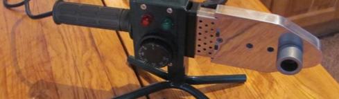

Для проведения работ потребуется специальный паяльник для полипропиленовых труб. Это недорогой инструмент для пайки полипропиленовых труб и при желании его можно взять в аренду. Использование паяльника для полипропиленовых труб не требует профессиональных навыков. Очень важно в процессе следить, не заплавилась ли труба при пайке (подобное случается, когда перегрет фитинг либо сама труба).
Для проверки подуйте в трубу, и если воздух легко прошел, как при выдохе, то запаек нет. Если при выдохе в трубу, воздух проходит с неким усилием, то значит, есть проблемы, которые лучше устранить сразу. Такие запайки чаще возникают при монтаже полимерных труб малого диаметра. Вот в принципе и все советы о том, как паять полипропиленовые трубы своими руками.

Хочу добавить к написанному. Каждый производитель полипропиленовых труб устанавливает время нагрева трубы в паяльнике. Время зависит от диаметра труб и составляет от двух до пятнадцати секунд. Температура нагрева для всех одинакова. Кроме того установлено время остывания стыка для каждого диаметра. Если следовать инструкции, не придётся заглядывать в трубу и тем более дуть в неё.

Пайка полипропиленовых труб своими руками состоит из этапов - составление плана прокладки новых труб, старая систем демонтировано и выполнены все необходимые отверстия и штробы в стене. Выполняется разметка длин труб с у четом 7-10 мм заходит в фитинг (место спайки). Размечается угол спайки и отмечается на фитинге и трубе маркером. После этого выполняется сам процесс пайки как описано в статье. Сложность может составить последние стыки. Их надо спланировать в местах, где для нагрева можно установить паяльник и труба имела свободу смещения для нагревания. Последний стык удобно оставлять, где будет место сопряжения(стыка) с металлической трубой, тогда при пайке не будет сложности.
