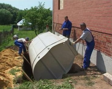

Когда прокладка канализации своими руками будет делаться, то при этом будет необходимо учесть множество нюансов. Вот лишь некоторые из них.
Во-первых, канализацию желательно прокладывать ещё во время возведения фундамента. Кроме того, её укладка должна по времени опережать постройку пешеходных дорожек, а также работы по озеленению.
Во-вторых, в разных регионах России канализация прокладывается по-разному. Это связана с тем, что её укладка напрямую зависит от местной глубины промерзания грунта. Или представьте себе, что будет, если содержимое труб замёрзнет во время суровой зимы? Иногда для решения этой проблемы устанавливают утепленные трубы.
Фото для темы "прокладка канализации своими руками"
8 прокладка канализации своими руками.jpg (43.06 КБ) 1680 просмотров
В-третьих, какой бы ни была канализация, но если в ней есть трубы, то укладывать их под землей желательно под высоким уклоном. Уклон в 10 градусов был бы идеален, однако иногда его делают и на 2 градуса. Это выполняется для того, чтобы обеспечивать самотёк отходов.
В-четвёртых, очень важно не прогадать с объёмом отстойника. Выгребная яма должна достигать куба и более, септик 6 метров кубических и более, а фильтрационный колодец - всех 10 кубов. Минимальное расстояние от отстойника до водяных колодцев и дома должно составлять 25 метров.
Чем дополните, что скажите?
