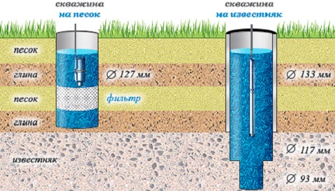

При создании скважины следует правильно выбирать место. Поблизости не должно быть каких-нибудь туалетов или выгребных ям. Чем дальше от них, тем лучше. Минимальное расстояние от них должно составлять 25 метров, при этом желательно, чтобы яма находилась значительно глубже, чем водоносный слой. Это же касается и всяких свалок с бытовыми отходами, впрочем, возле них лучше вообще скважин не делать.
Скважины для воды своими руками: полезная схема, размеры не самые оптимальные, но допустимые
Суть идеи заключается в том, что самодельную скважину надо не бурить, а забивать. Для этого придется сконструировать своеобразный таран, на конце которого должен находится конус из чугуна или прочной стали, диаметр которого составляет 70 миллиметров. К конусу надо будет надёжно прикрепить прочную трубу, изготовленную из такого материала, как сталь. Габариты трубы: диаметр 50 миллиметров, длинна 2 метра. Очень желательно сделать так, чтобы конус был приварен к трубе.
Что думаете об этом? Далее продолжение этой же темы (часть вторая): Скважина на даче своими руками
