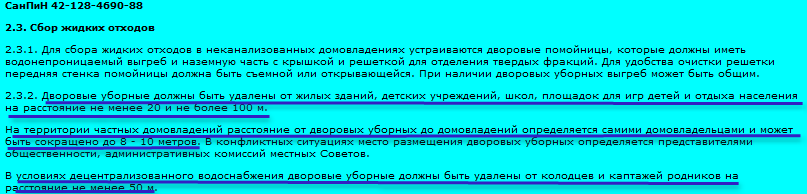

Глубина ямы уличного туалета не регламентируется. Регламентируется конструкция стенок выгребной ямы, они должны обеспечивать не попадание стоков непосредственно в грунт, расстояние от жилого дома и источников водоснабжения. Это регламентируется нормами СанПиН 42-128-4690-88 раздел «Сброс жидких отходов». Для удобства сделал скрин.
Сбор жидких отходов

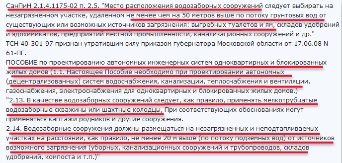

perslim писал(а):Это регламентируется нормами СанПиН 42-128-4690-88 раздел «Сброс жидких отходов». Для удобства сделал скрин....
Уважаемые Ylu и Katya.Bondarenko. А для кого perslim сделал скрин из СанПиН 42-128-4690-88 раздел «Сброс жидких отходов». :?: Там же все четко написано.
Но 30 метров - это охранная зона ( радиус от скважины) получается 15м от оголовка скважины до края септика. Но не надо обольщаться воду пить владельцу дома. Сделал скрин с СанПиН 2.1.4.1175-02 п. 2.3-2.5 может пригодится.
СанПиН_Место расположения водозаборных сооружений уборной

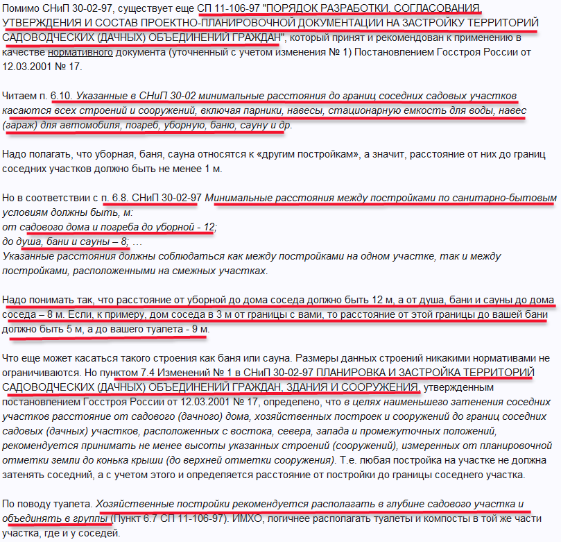

Но в садоводческих товариществах из-за небольших размеров участков действует СП 11-106-97 там допускаются иные расстояния.
СП 11-106-97 _ из дебатов на форуме - минимальные расстояния до границ...

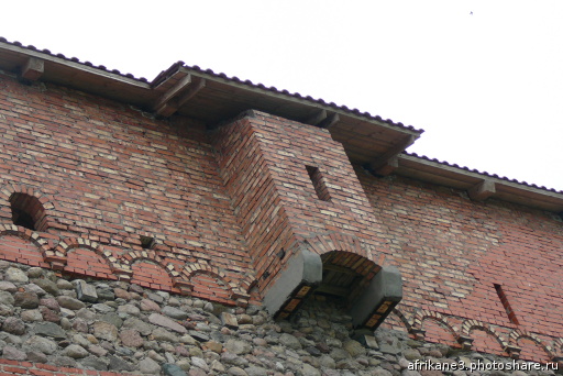

Про туалетную моду - отдельный весёлый вопрос. Знаете ли вы, кстати, что в средневековых замках туалет представлял собой деревянный закрытый балкончик, приделанный к башне и снабжённый дыркой в полу. Во время осады оттуда можно было покритиковать неприятеля. Правда с риском получить стрелу в одно место.

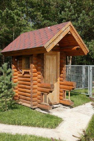

Пичаль. Судя по приведённым санпинам строить туалет на законных основаниях на советских дачных участках в шесть соток вообще нельзя. Или нельзя бурить скважины на воду и пользоваться только общественной скважиной. Или общественной уборной.
Несколько фото туалетов для настроения. :)
Дизайн уличного туалета
