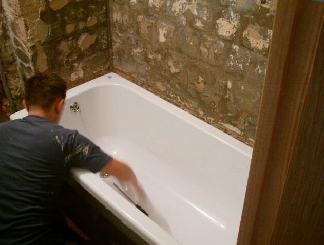

Как же надо устанавливать ванну? Самое важное условие при её установке - это достижение высокой герметичности всех стыков сифона с ванной (в том числе и с системой слив-перелив). Ещё следует не забыть о том, что будет необходимо качественно герметизировать стык между стеной и верхней кромкой ванны с помощью влагостойкого силиконового герметика.

Установка ванны своими руками видео и на словах.
О чём ещё следует не забыть, так это про уклон ванной: точка слива всегда должна быть ниже, чем изголовье ванны. В противном случае, после спускания воды в ванной могут оставаться маленькие лужи.
Ванна должна иметь регулируемые по высоте ножки, которые вкручиваются в пол намертво. Их закрепляют после применения уровня и обеспечения нужного минимального наклона стока жидкости (бывают и ванны, которые уже сделаны с уклоном).
Легче всего будет устанавливать ванну из акрила. Этот материал гораздо медленнее теряет тепло, чем сталь, однако не слишком долговечен, если сравнивать, например, с хорошим чугуном. Самый плохой вариант - это ванна из тонкой стали (она будет заметно шуметь под струей воды и будет быстро охлаждаться).

Установка ванны своими руками дело не сложное, но просто надо кропотливо относиться к каждому этапу процесса монтажа. Особенно хорошо надо проконтролировать процесс подготовки посадочного места на полу в ванной. Важно здесь, сразу подготовить горизонтальность поверхности. Это значительно облегчит весь процесс установки.

При монтаже ванны, надо не только следить за горизонтальностью поверхности пола, но и не забывать о его гидроизоляции. Разумеется, что если делать установку ванны своими руками, то уследить за всеми нюансами, гораздо легче, только торопиться не надо. А вот выбирать из разных ванн, это уже дело отдельного разговора.
