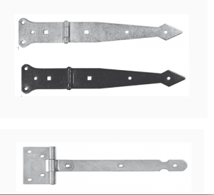

Захотелось моему товарищу сделать у себя на участке ворота. Выбрать ворота, оформить заказ у компании ,приедут и установят сейчас без всяких проблем, много фирм и компаний выполняют эти виды работ. Жизнь такая, что многое приходится делать самому. Начались его поиски вариантов. Конечно, он остановился на традиционном основном типом ворот для частного дома – распашным, благо есть место, куда открывать створки ворот. Конструкция полотен у него не вызывала сомнений - она должна быть легкой, не громоздкой и не закрывать обзор. Выбрал из квадратного профиля каркас ворот на расстоянии 500мм снизу заполнение профильным железом, сверху к каркасу примыкают от угла расходящиеся тонкостенные трубы. Ничего особенного, створка - надежный каркас из металлического профиля с легким заполнением из металла небольшая парусность. Имея небольшие навыки сварочных работ, сделал довольно аккуратно и быстро.
Стреловые петли
Стреловые петли для ворот.png (40.34 КБ) 68761 просмотр
Но установил на ворота стреловые петли, … они просто не выдержали веса створок. Конечно, потом возник вопрос, как сделать петли на ворота. После… бурных обсуждений, стали искать варианты выхода из ситуации, нашли в интернете подсказку, а здесь, на форуме в своей статье Free подсказал нам, как избежать еще ошибок.

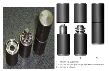

Петли для стальных ворот
Взяли мы на рынке вот такие петли и получилась удачно, все работает. Обсуждения … были, но не бурные. Все знать невозможно и такие маленькие хитрости помогают в жизни. Спасибо, что на своем большом форуме вы уделяете внимание и таким мелочам….
