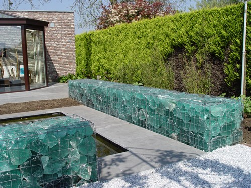

Старший писал(а):Каменные заборы классные, особенно комбинированные. Просто многие из тех, что утверждают о недостатках таких ограждений, не видели нормальные варианты. Вот даже выше можно посмотреть на фотографии каменных заборов. Тут вам и обычный, недорогой забор, и комбинированный каменный забор с ковкой, с деревом. Единственное, что плохо, что чаще они дорогие, да и строить сложнее, чем просто штакетник или секционный установить. Но зато выбор такой крутой, что под любой ландшафт можно выбрать.
Более всего сейчас мне нравятся габионные заборы. Классные вообще!
Это он получается насыпной или как? Насыпали в металическую сетку слой камней, потом слой чего-то, кстати что это? потом опять слой камней и ничего не склеивали раствором? Смотрится красиво конечно, но что это за стекло или камень с таким оттенком.

Gevorg писал(а):Это он получается насыпной или как? Насыпали в металическую сетку слой камней, потом слой чего-то, кстати что это? потом опять слой камней и ничего не склеивали раствором? Смотрится красиво конечно, но что это за стекло или камень с таким оттенком.
Есть готовые габионы, которые просто покупаете, крепите, насыпаете внутрь материал заполнителя. Но можно и на месте из сеток собрать. Обязательны крепления основания и всех частей, обязательна установка промежуточного крепежа после каждого слоя (разные расчеты под каждый отдельный забор). Это добавит прочности, не даст сетке изменить форму, не даст сетке упасть от внутреннего давления камней или других материалов.
Никакого раствора, но никто вам не мешает делать прослойки из почвы, в которую набиваются семена травы, к примеру. Это уже более сложно, но нет ничего невозможного.
Какой именно материал использовался в данном случае, я не знаю. Но есть стекло, прозрачный камень, полимербетоны разные, прочие полимерные искусственные материалы. Можно использовать кварцит, хрусталь, но сразу нужно понимать, что все это недешево. Много вариантов со стеклом сейчас, оно все чаще используется в любых ландшафтных проектах...

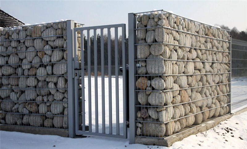

ЮлияЛ писал(а):Источник цитаты У кого есть такие заборчики на ваших участках. Из каких камней вы ее делали?
Есть у меня на участке забор габион. Сетку выбрали коробчатую (есть ещё варианты - цилиндрическая или плоская). Камни брали обычные крупные шлифованные. Вот как на фото примерно это всё выглядит.

О, ничего себе, из стекла необычно смотрится, не знал, что так делают. :o

Со стеклом эффектно, но мега дорого! У меня тесть на даче укреплял склон габионами из камня, отлично все держится. рекламная ссылка удалена - модерация форума

Divanych8291 писал(а):Источник цитаты Со стеклом эффектно, но мега дорого!
Сколько?
