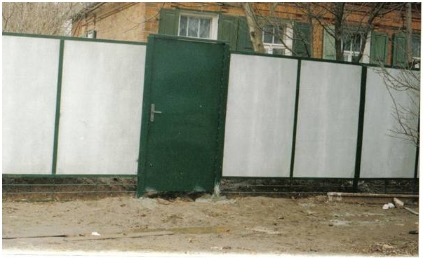

Забор на даче выполняет несколько функций. С одной стороны он огораживает и защищает территорию участка, а с другой является декоративным элементом. Поэтому каждый выбирает, исходя из финансовых возможностей и особенностей ландшафта, свой тип забора. Одной из самых популярных дачных оград является забор из шифера своими руками. В данном случае речь идет о плоском шифере, хотя, в отдельных случаях дачники используют для заборов и волновой шифер.
Строительство забора традиционно начинается с бурения отверстий под стойки. В нашем случае при разметке отталкиваться нужно от размеров имеющихся листов (3000х1500; 2000х1500; 1750х1200; 1500х1000, 1500х300 мм). Для того чтобы лучше было крепить листы, варят из уголков рамки по размеру шифера. В качестве стоек лучше всего использовать металлические трубы любого профиля, которые бетонируются в земле. Ни в коем случае нельзя крепить шифер на уровне земли. Нужно обязательно делать снизу вентиляционную решетку. Если позволяют финансы, то можно залить небольшой фундамент, но это не обязательно. Рекомендуется также покрасить забор специальной шиферной краской.
Такой забор может простоять долгие годы. Ему не страшны перепады температур и атмосферные осадки. Единственный недостаток шифера – хрупкость. Достаточно одного удара камня, вылетевшего из-под колеса, чтобы испортить его внешний вид. Поэтому забор из шифера идеально подходит для тихих улочек, где нет оживленного движения и опасность механического повреждения минимальна.

Забор из плоского шифера

Забор из шифера своими руками построить не сложно и весь процесс постройки автор неплохо описал в своей статье. Я со статьей полностью согласен, так как при строительстве забора делал бы все то же самое.

А что? Хороший вариант. Это забор, можно сделать самому. Только сварного надо. А так, по цене, на условных 100 метров забора, надо шифера на 35000 примерно. Ну конечно уголок и трубы, и цемент за заливку труб. Я так думаю, что тысяч в 50 можно уложиться при 100 метровом заборе. А значит один метра забора такого, обойдётся в 500 рублей на круг. Если такой же забор делать из профлиста, то цена будет в районе 750р за метра погонный. Правда он на отлетевшие от колёс камни не будет реагировать поломкой.

А что страшного справиться самому и накрутить шифер на деревянные перемычки хорошо антисептированные. Еще и плюс - легче эксплуатация, чем у все равно со временем ржавеющего железа.

Шифер для забора не очень подходящий материал. Согласен стем, что цена доступная, мороки никакой больно не требуется, сварил каркас из уголков вставил в него листы шифера, прихватил, вот и вся работа. Весь процесс работы занимает не столь много времени, закрывает от посторонних глаз весь ваш двор, но вот только одна проблема с ним. Он очень хрупкий. Бывают такие случаи , что из под колеса проезжающей машины вылетают камни. Если такой камень попадет в забор, то естественно шифер лопнет. Знаю одно место, где сделали такой забор возле проезжей части, тем более что это был угловой дом и забор с двух сторон. Весь побитый стоял, сейчас там поставили другой, металлический забор. Правда не везде столь плачевная ситуация. Есть другое место, где этот забор стоит очень долго, даже не знаю сколько, короче, сколько я его помню, столько он и стоит, и ничего с ним не происходит. Так что, наверное здесь место играет роль.

blonden писал(а): Знаю одно место, где сделали такой забор возле проезжей части, тем более что это был угловой дом и забор с двух сторон. Весь побитый стоял, сейчас там поставили другой, металлический забор. Правда не везде столь плачевная ситуация. Есть другое место, где этот забор стоит очень долго, даже не знаю сколько, короче, сколько я его помню, столько он и стоит, и ничего с ним не происходит. Так что, наверное здесь место играет роль.
А вот с этим точно не поспоришь. У меня сосед в деревне решил сделать "вечный" забор, чтобы один раз и навсегда. Забетонировал металлические трубы, залил ленту высотой сантиметров 40, приварил прожилины, зафиксировал профнастил. Одним словом, сделал все на совесть. Продержался "вечный" забор ровно полтора года, пока в него не въехал пьяный тракторист. Супротив МТЗ-80 профнастил не устоял. Понимаю, что от случайностей никто не застрахован. Но, дело в том, что у соседа это далеко не первое ЧП с забором. Может действительно какое-то место аномальное?
