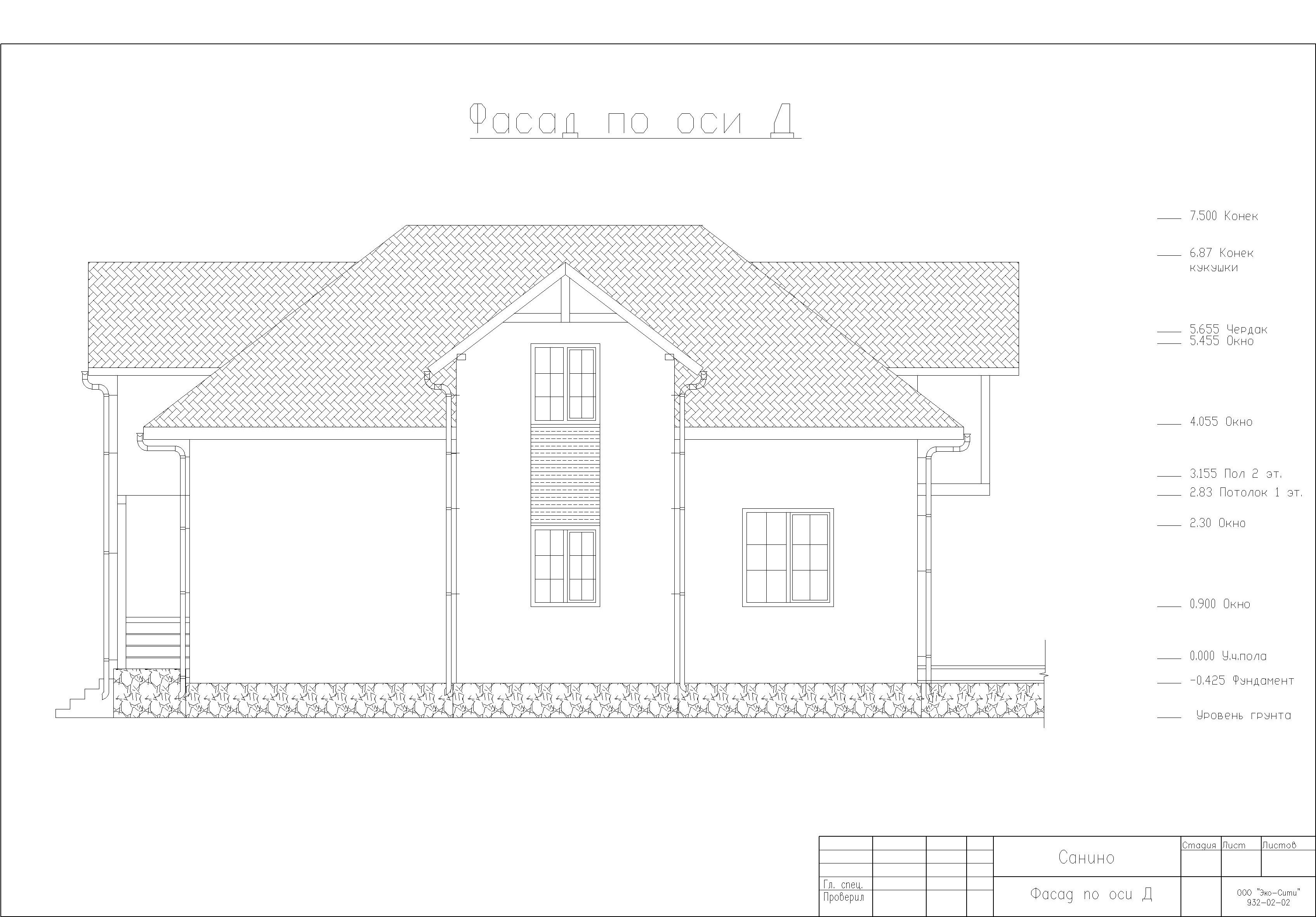

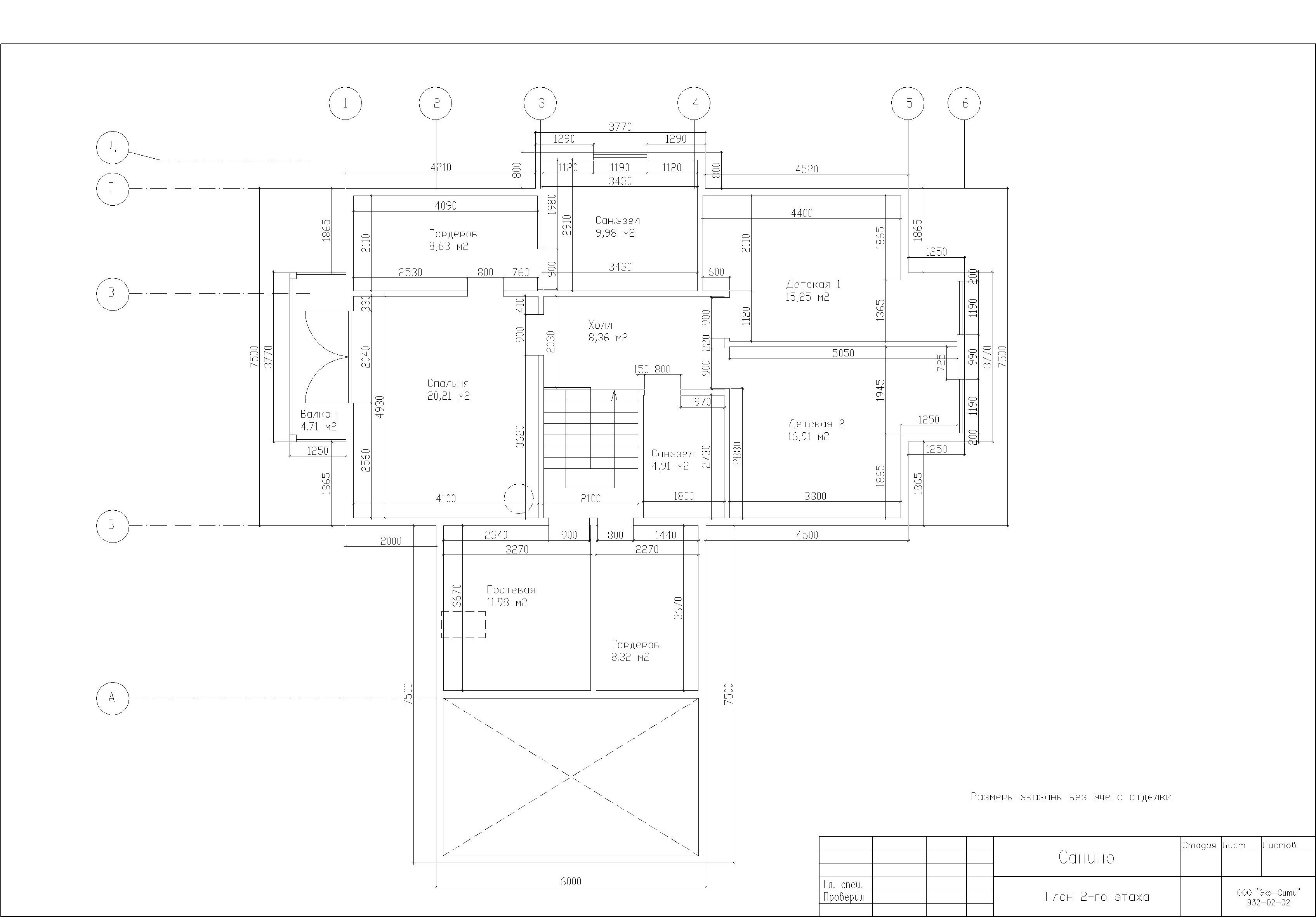

Для простоты обсуждения приложу планировку дома и проект.

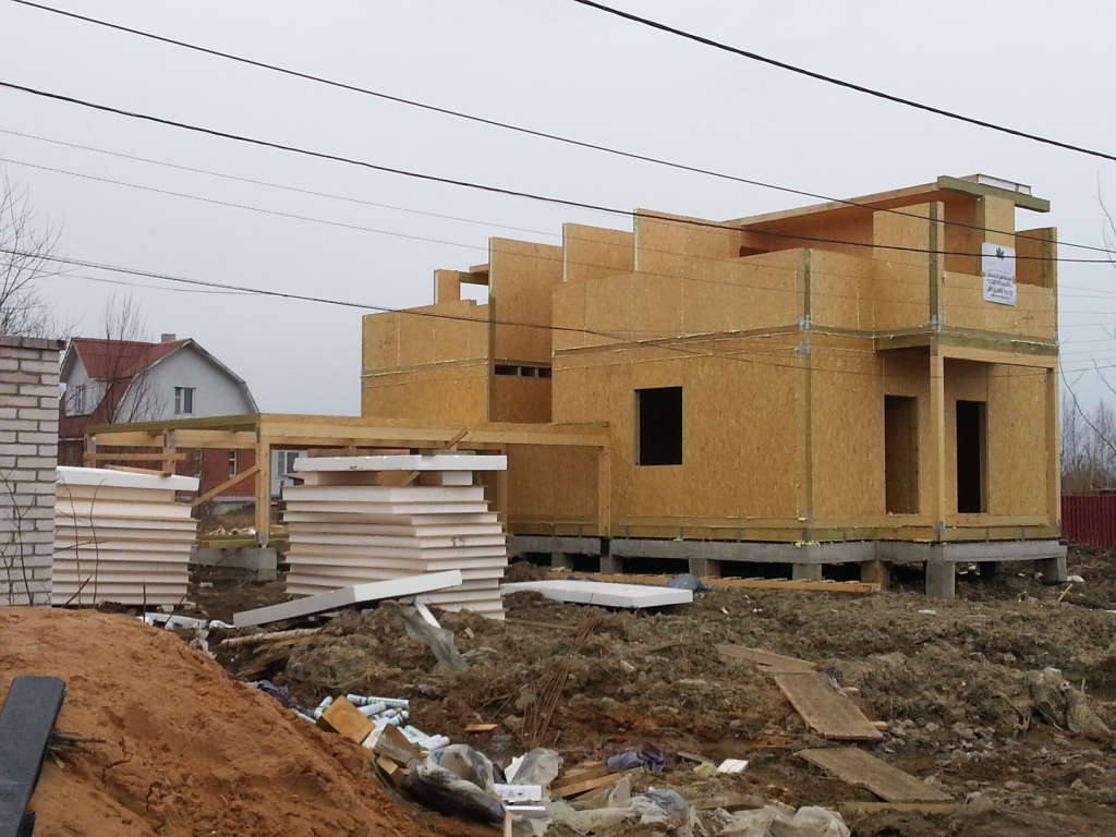

Идет день 14. Погода испортилась, работы замедляются. Сегодня делали вставки между этажами и потолок второго этажа.
вид из коридора второго этажа на детские

День семнадцатый. Начали ставить конек. Погода испортилась, работы на высоте замедлились.
вид из главной спальни

Понятно, что не страшны для SIP панелей погодные изменения. На фотографии видны их не накрытые штабеля. Но при сборке используются деревянные бруски...
Нескромный вопрос - монтажные (соединительные) бруски предварительно чем-то обрабатываются или вы их укрываете для защиты от попадания влаги? В узловых соединениях бруски будут сохнуть долго и их (теоретически) может и повести изменить геометрию сечения… или ошибаюсь и что-то не так понял в этой технологии?
