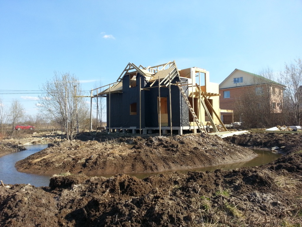

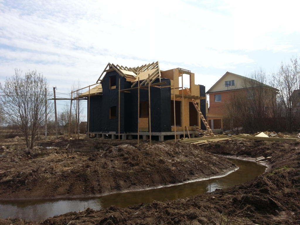

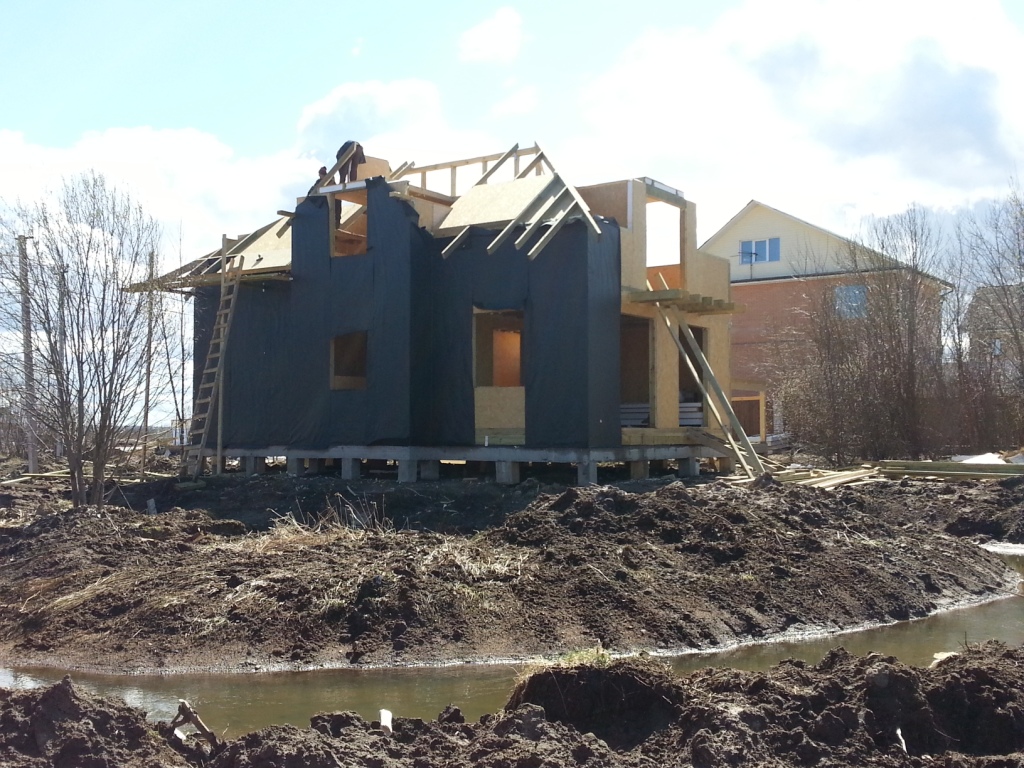

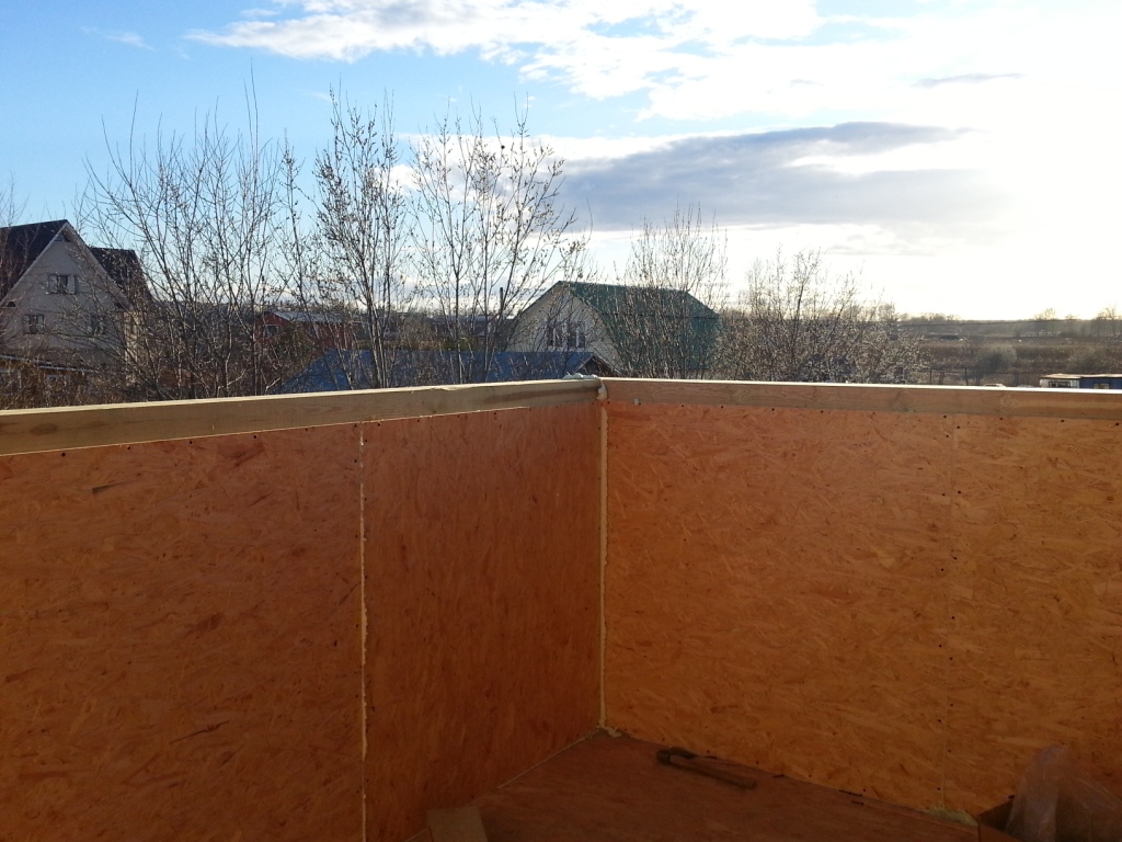

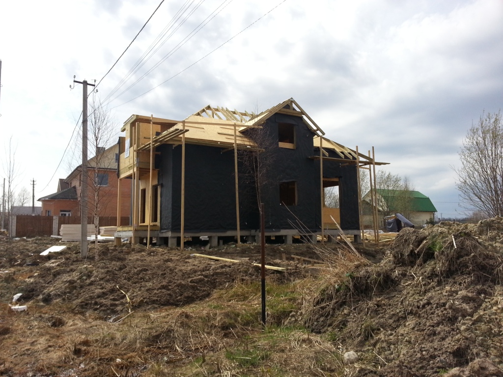

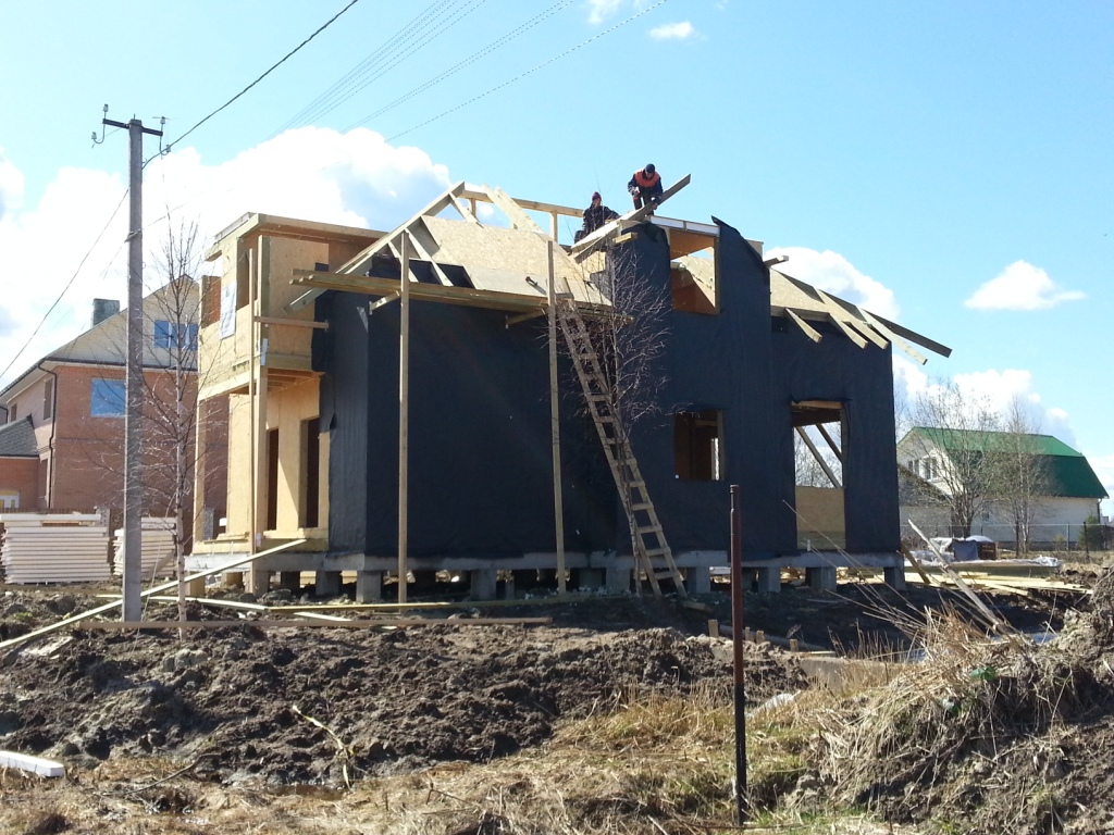

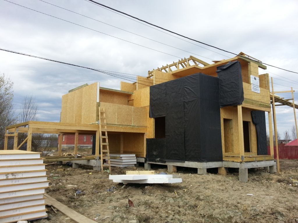

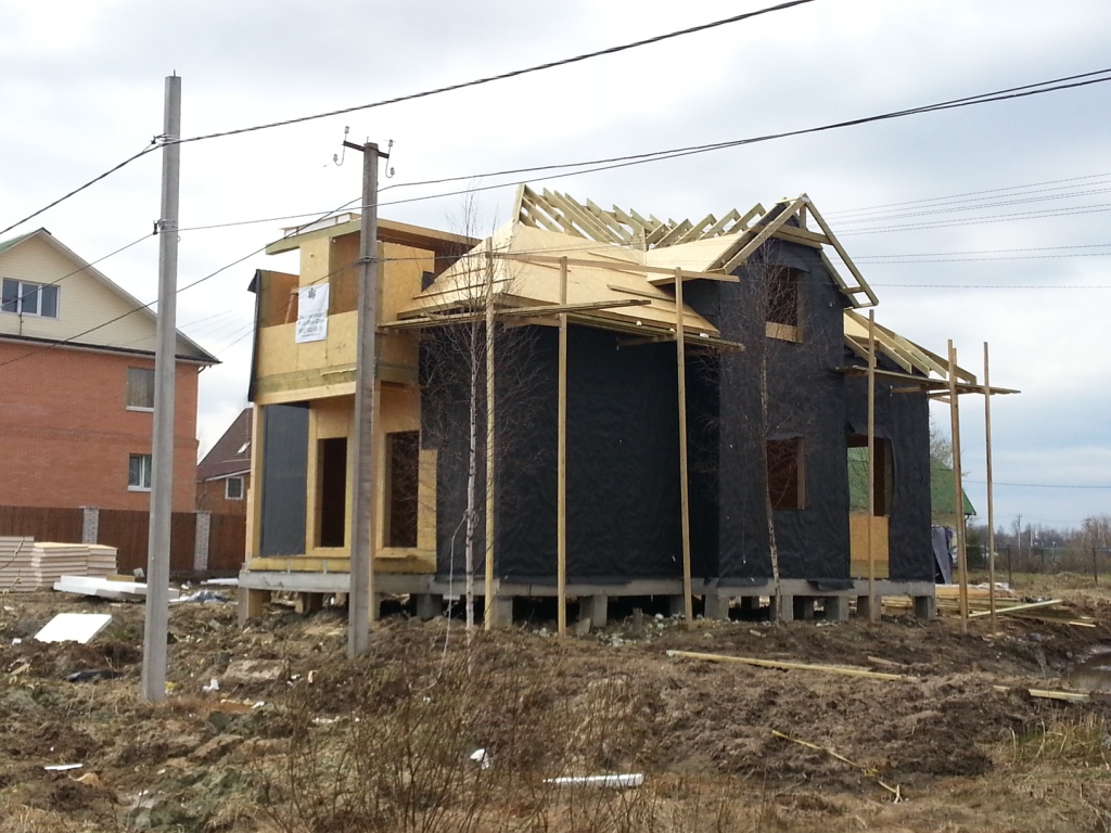

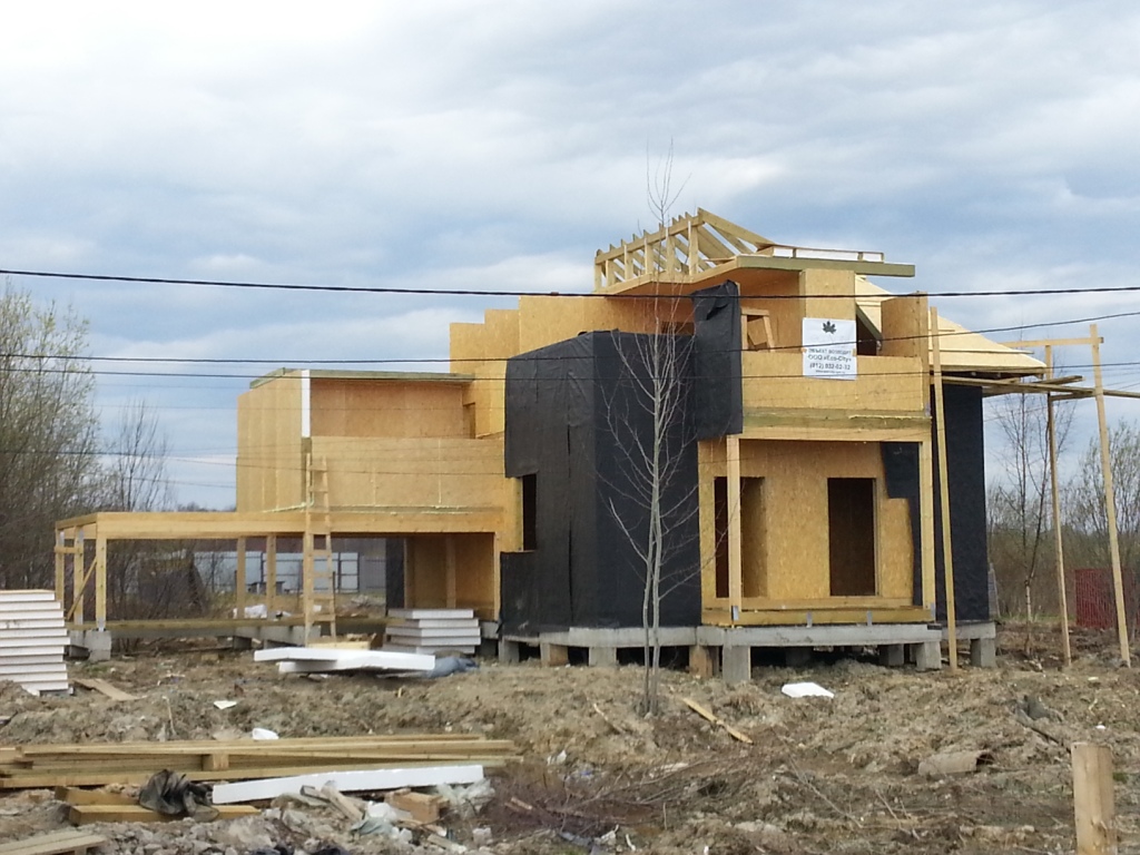

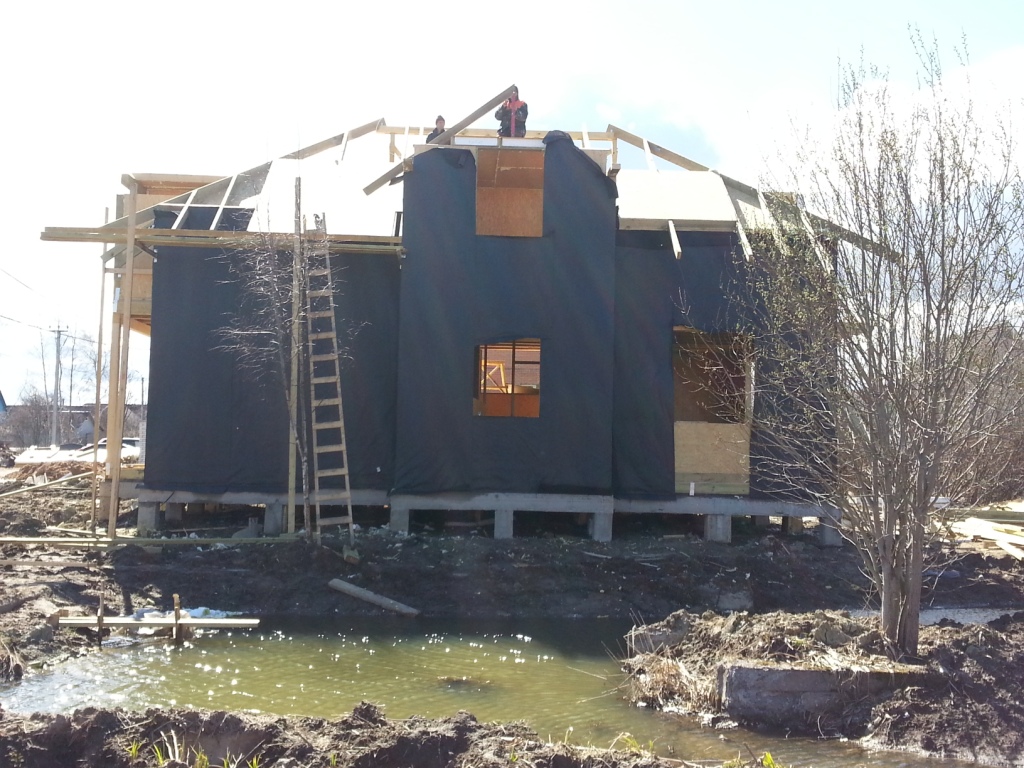

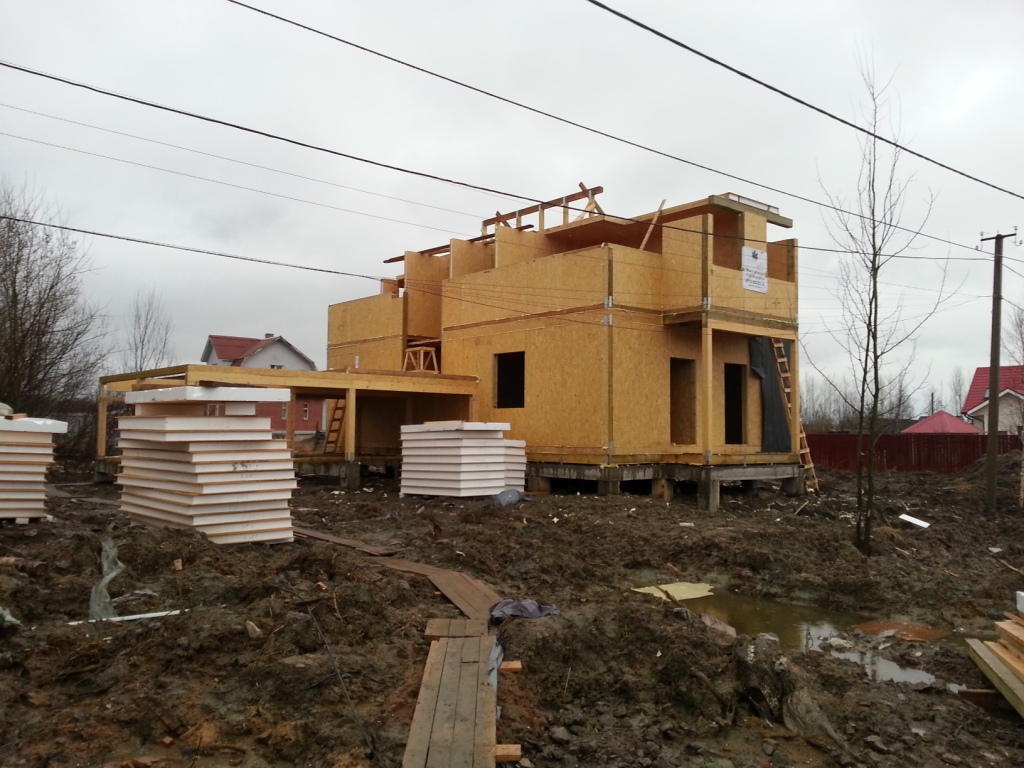

День семнадцатый. Начали ставить конек. Погода испортилась, работы на высоте замедлились.
вид из главной спальни

zak писал(а):...Погода испортилась...
Понятно, что не страшны для SIP панелей погодные изменения. На фотографии видны их не накрытые штабеля. Но при сборке используются деревянные бруски...
Нескромный вопрос - монтажные (соединительные) бруски предварительно чем-то обрабатываются или вы их укрываете для защиты от попадания влаги? В узловых соединениях бруски будут сохнуть долго и их (теоретически) может и повести изменить геометрию сечения… или ошибаюсь и что-то не так понял в этой технологии?

СИП панель воды не боится, если в разумных пределах. Бруски обрабатываются, в моем случае использован раствор ХМХА-1110. Эту процедуру надо делать в заводских условиях, т.к. под дождем или в мороз будет плохо. На стройке я тщательно слежу, чтобы все срезы были обработаны.
Брусья будут сохнуть долго. Вообще, СИП дома просыхают пару месяцев после постройки. Сегодня был на объекте - там шел ливень и вода прям стояла на полу. Это, конечно, будет просыхать какое-то время.
Повести угловые брусья не должно, т.к. в прямом смысле сохнуть он не будет. Этот брус стоит фактически на улице и будет всегда не сильно сухой. Деформация, поэтому, будет незначительная.

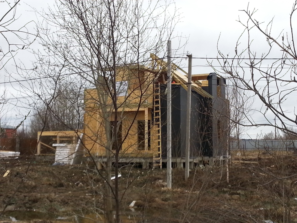

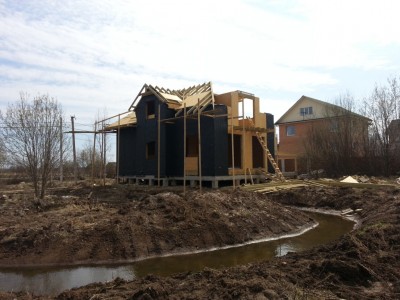

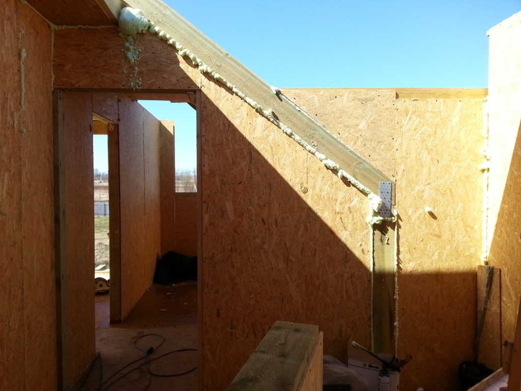

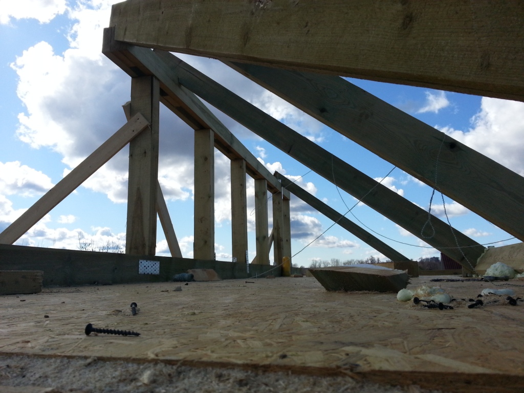

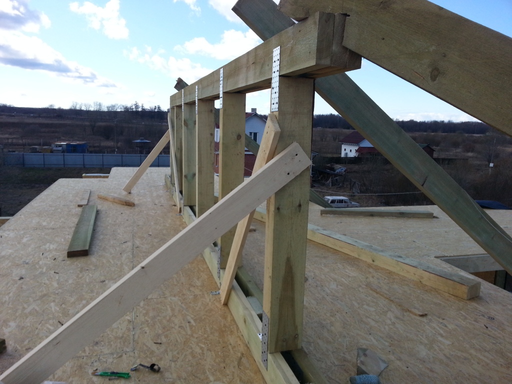

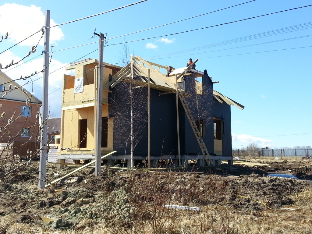

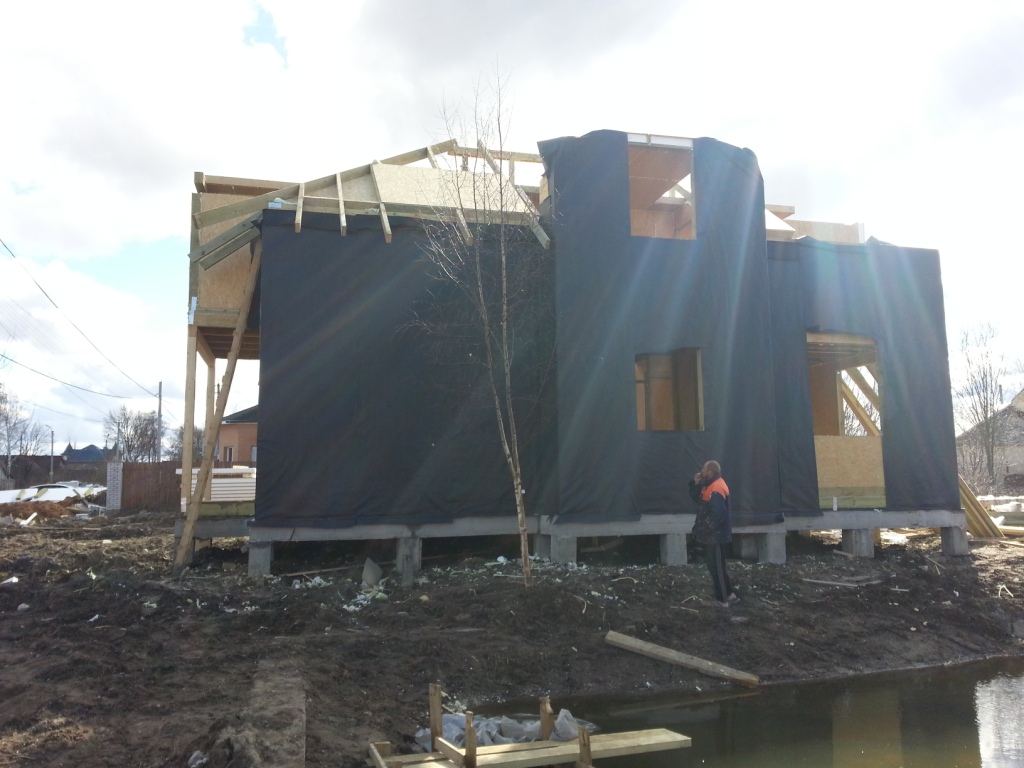

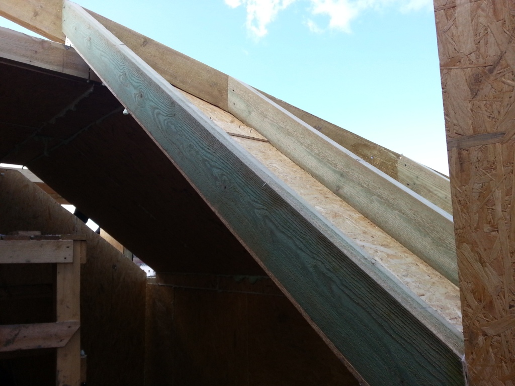

День девятнадцатый. Начали собирать крышу. Где можно, ставим панели, на углах и ендовах делаем сборные панели.
Добавлено после 5 минут 57 секунд:
Да, сразу поясню: Эко-Сити делают крышу сильно не так, как другие. Это как раз те узлы, из-за которых я их и выбрал. В частности: панели и вообще утепленная кровля идет не до конька, а до потолка второго этажа, который в свою очередь сделан из панелей тоже. Выше этого перекрытия идет обычный холодный чердак с дедовской системой конька. Это очень важно, т.к. в этом случае получается продуваемый чердак, который не дает конденсату от мягкой кровли вызывать гниение стропил и ОСБ. При этом, замки между панелей "запилами" зацепляются за мауэрлат с одной стороны и за коньковый брус с другой. Остальные компании, у кого я смотрел, делают всю крышу из панелей, что легче при монтаже, но совершенно не правильно с точки зрения длительности службы крыши.

zak писал(а):...сразу поясню: Эко-Сити делают крышу сильно не так, как другие. Это как раз те узлы, из-за которых я их и выбрал. В частности: панели и вообще утепленная кровля идет не до конька, а до потолка второго этажа, который в свою очередь сделан из панелей тоже. Выше этого перекрытия идет обычный холодный чердак с дедовской системой конька. Это очень важно, т.к. в этом случае получается продуваемый чердак, который не дает конденсату от мягкой кровли вызывать гниение стропил и ОСБ. При этом, замки между панелей "запилами" зацепляются за мауэрлат с одной стороны и за коньковый брус с другой. Остальные компании, у кого я смотрел, делают всю крышу из панелей, что легче при монтаже, но совершенно не правильно с точки зрения длительности службы крыши.
Интересно, но даже на представительском сайте компании этого не акцентируют. Есть "рассказ" о типах кровельных покрытий, а о самой конструкции кровли отдельной информации не видно. Даже в проектах представленных на сайте заложена комплектация - "Кровля - SIP панели толщиной 170 мм". Именно такой и видел сборку нескольких домов - конструкция кровли из наклонных SIP панелей.
Может, вы подскажите представителю компании Eco-City, что интересует клиента в первую очередь. Что-то маркетинг у них отстал...
Домик у вас получается интересный :!: ... подписка...

Да, маркетинг у них хромает. Про крыши надо узнавать в офисе, не знаю почему нет этой инфы на сайте. На сколько я знаю, у них все двухэтажные дома делаются только с такой крышей.

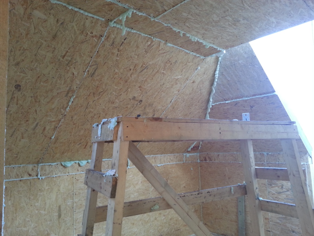

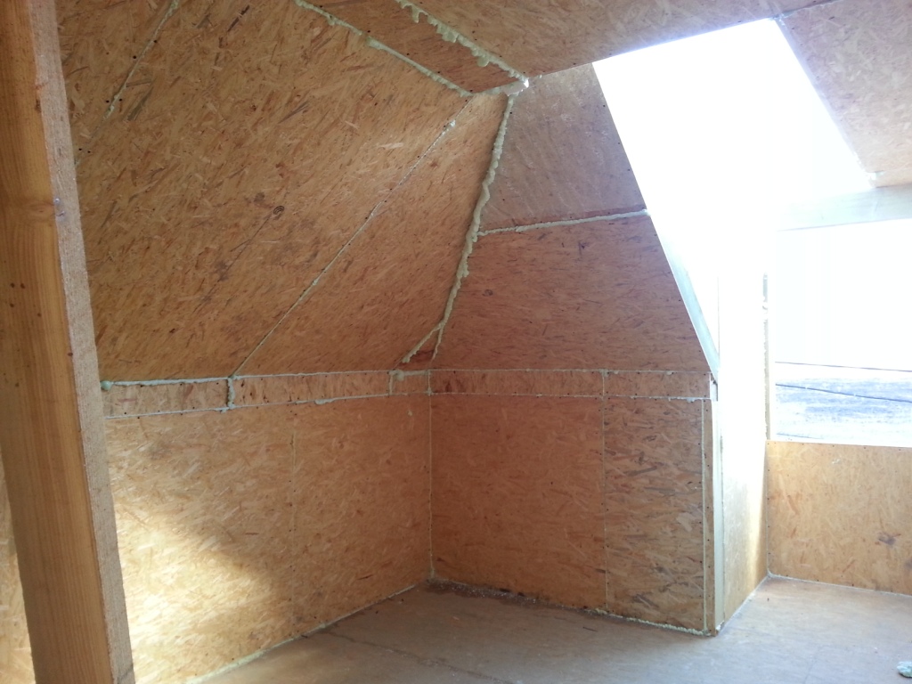

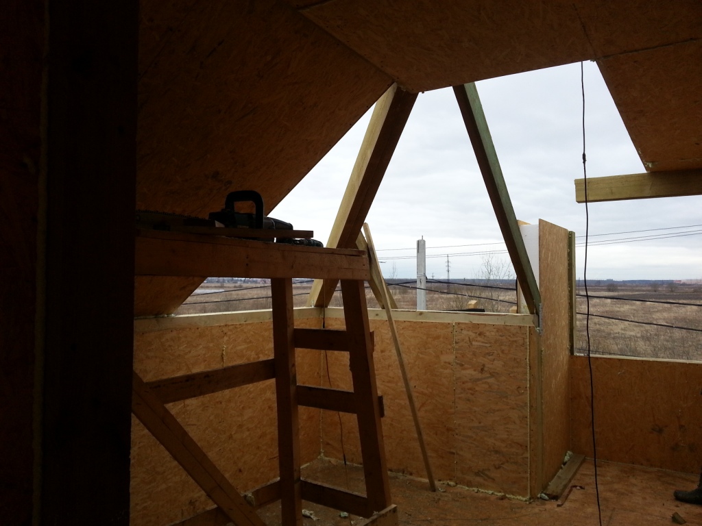

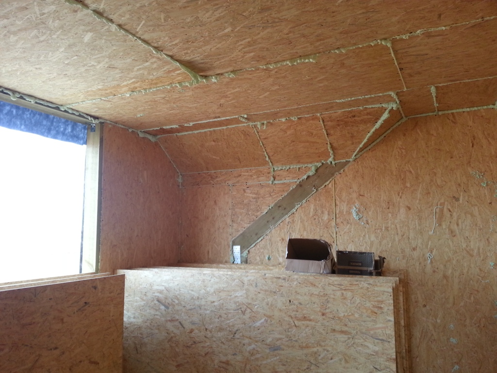

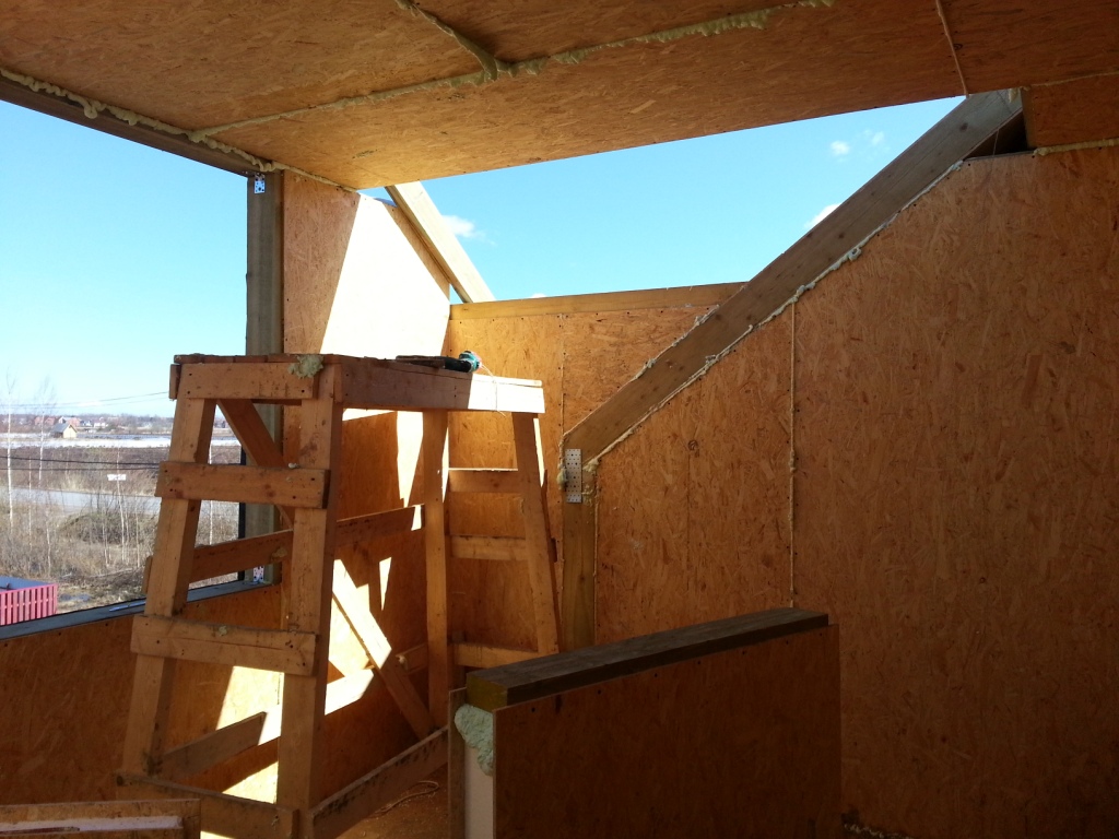

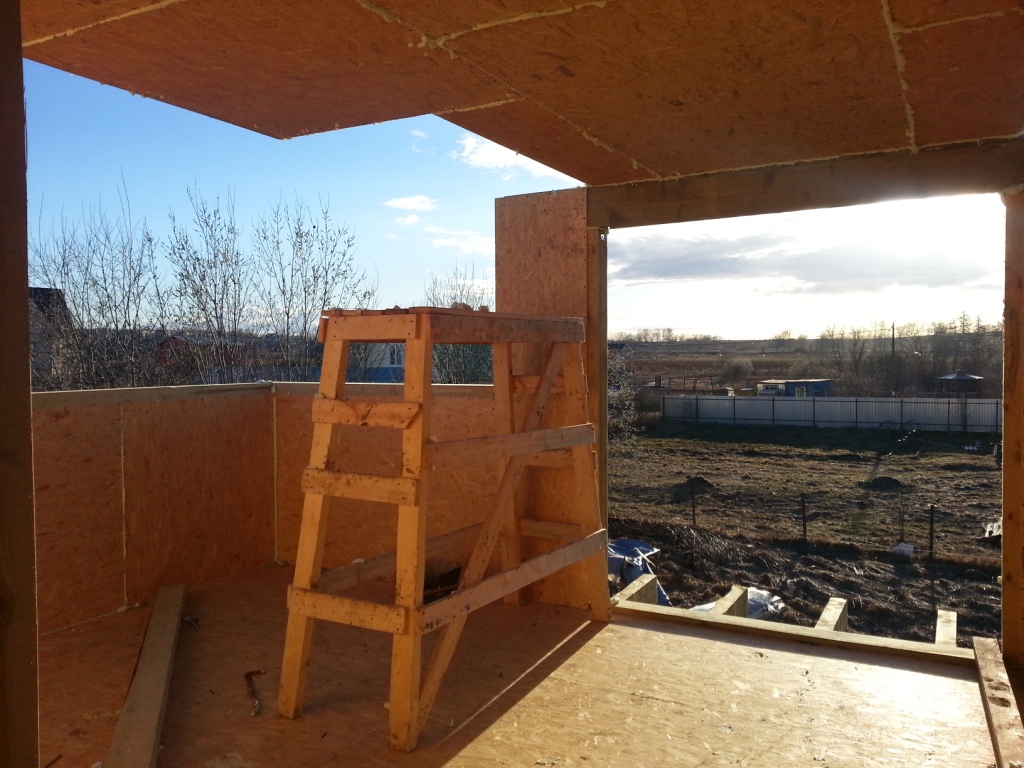

День 22. Делаем самое трудное - крышу. Работаем со вторым углом и кукушкой.

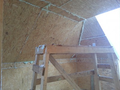

главный санузел второго этажа. с улицы - это кукушка.
детская спальня.

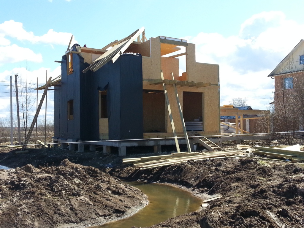

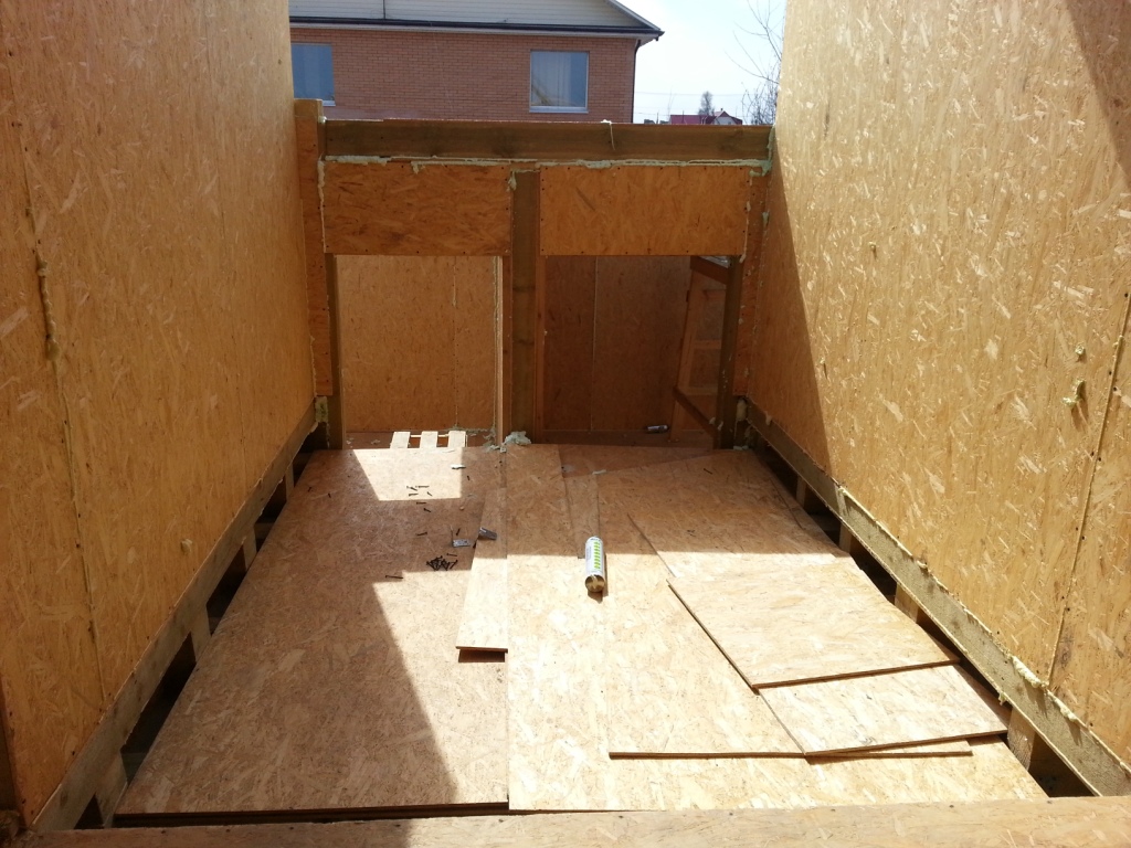

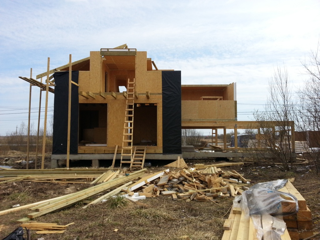

День 26. Сделали стены теплой части навеса над машинами и почти закончили делать одну сторону крыши.
будущий лестничный проем
Потолок в с/у на втором этаже
