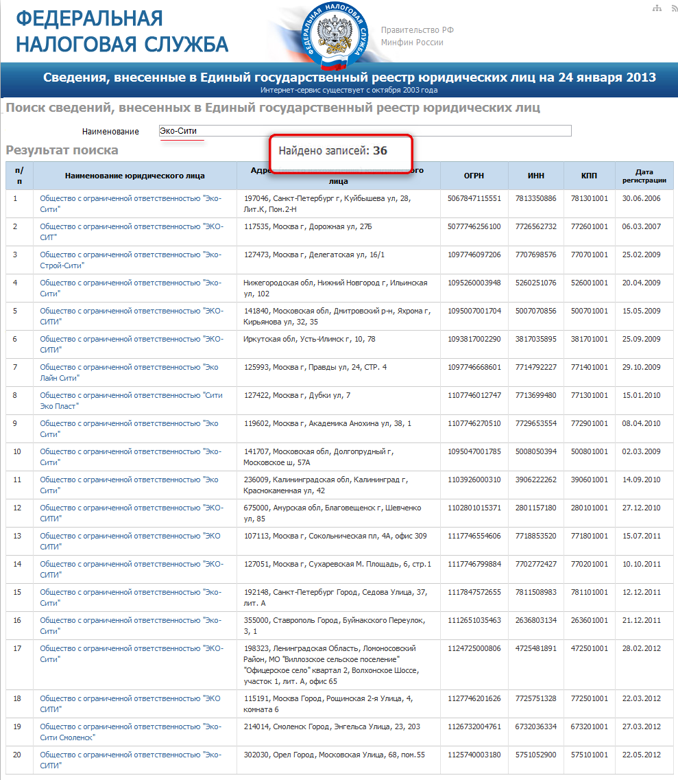

Вы задали несколько абстрактный вопрос, что однозначно на него сложно найти ответ. Какая именно вас компания интересует. Компаний с таким наименованием в ЕГРЮЛ зарегистрировано 36 шт. ...
Сведения- внесенные в ЕГРЮЛ
Различные компании и фирмы. Занимаются от строительства домов по СИП технологиям (компания в Санкт Петербурге), до устройства натяжных потолков в доме.
из сайтов некоторых из компаний с наименованием Eco-City...

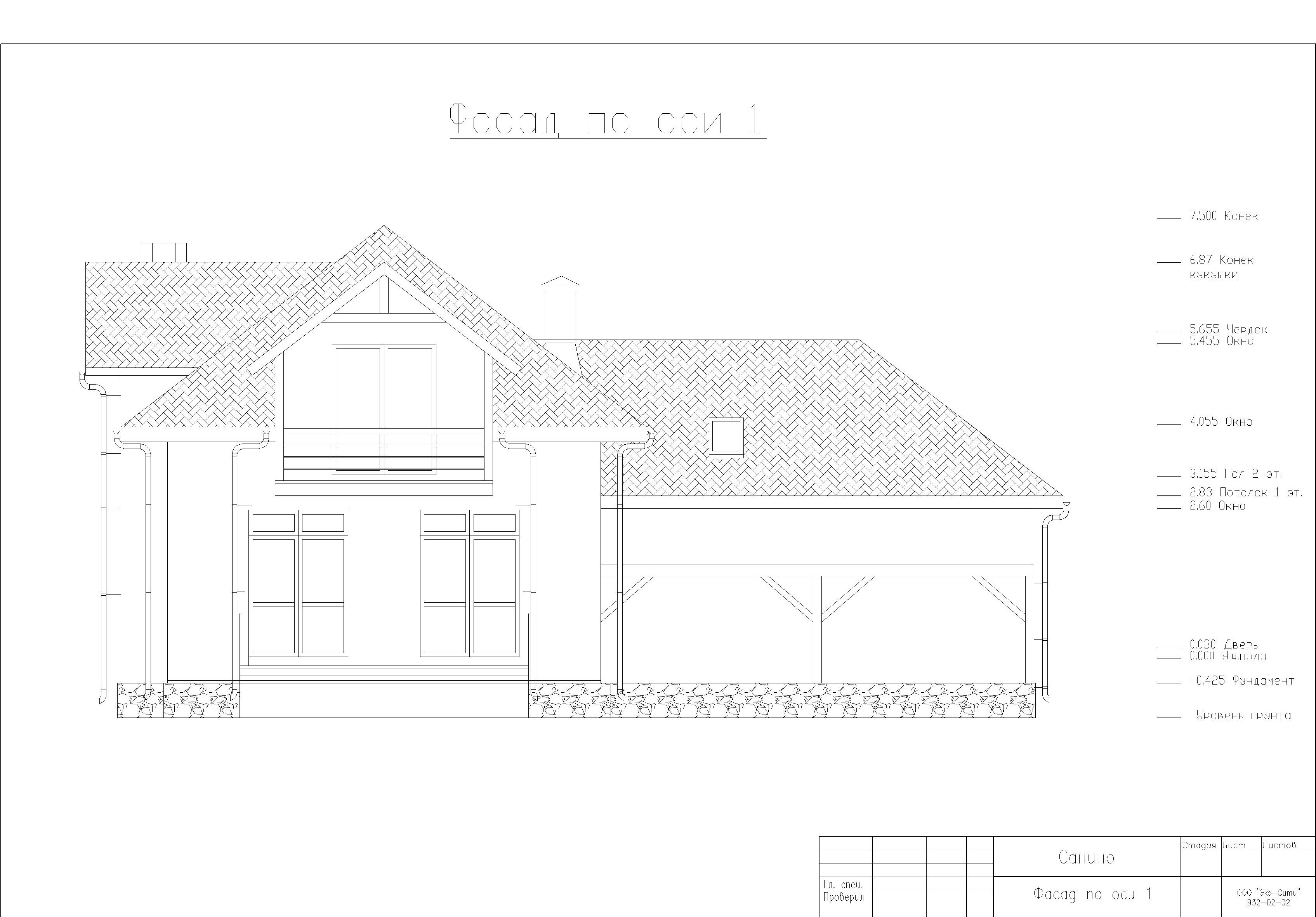

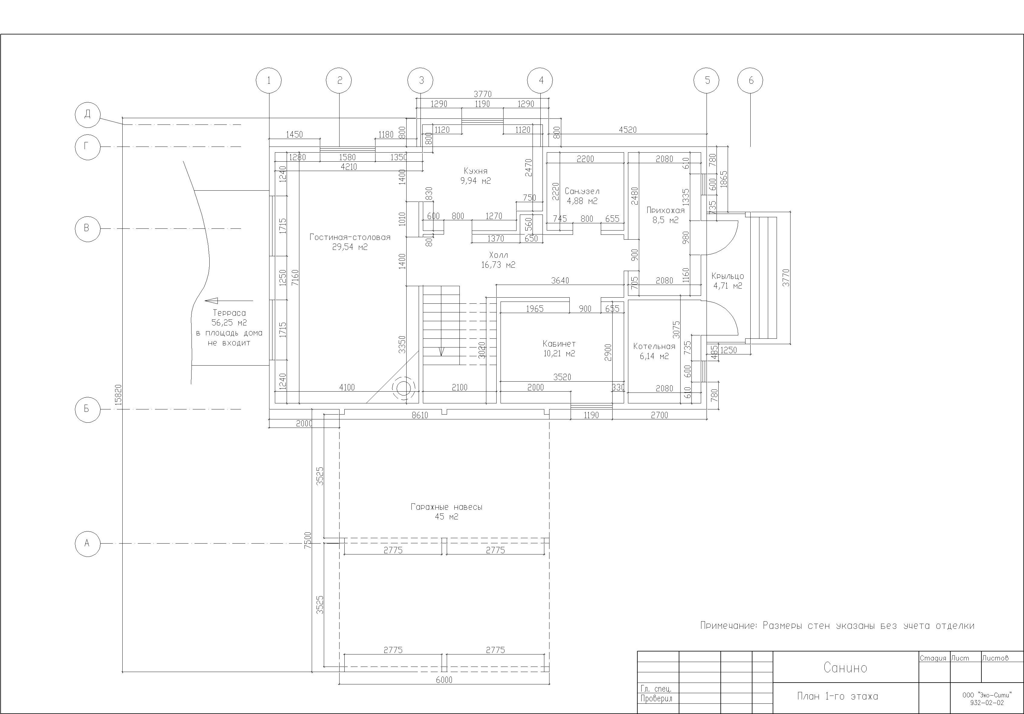

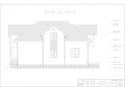

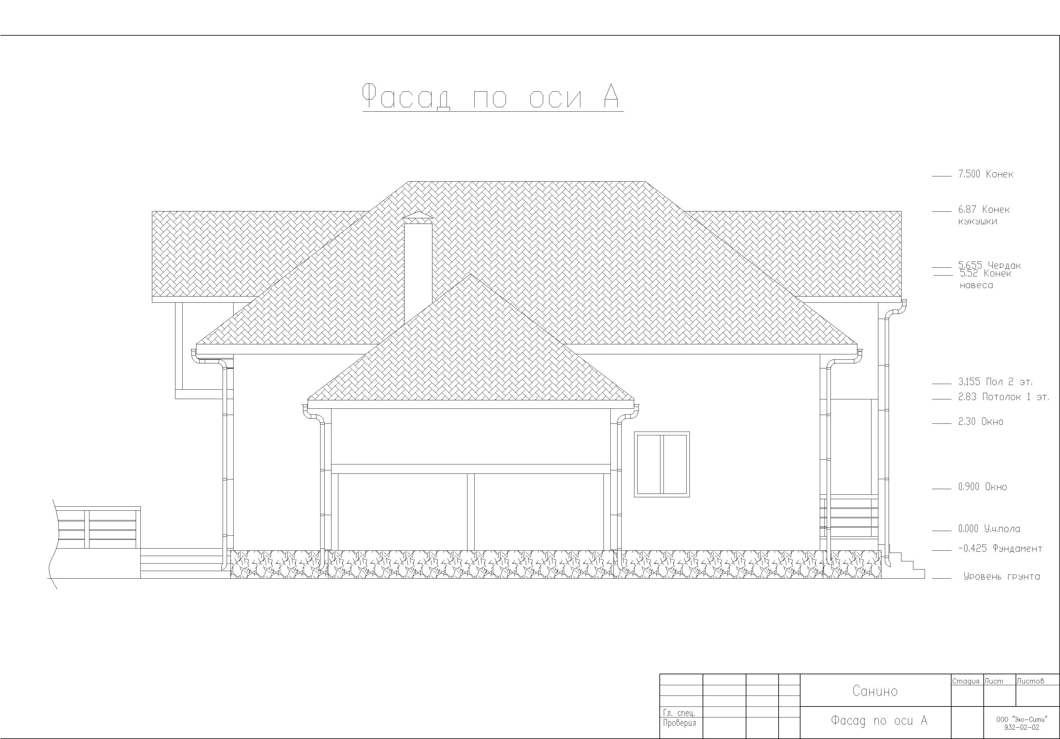

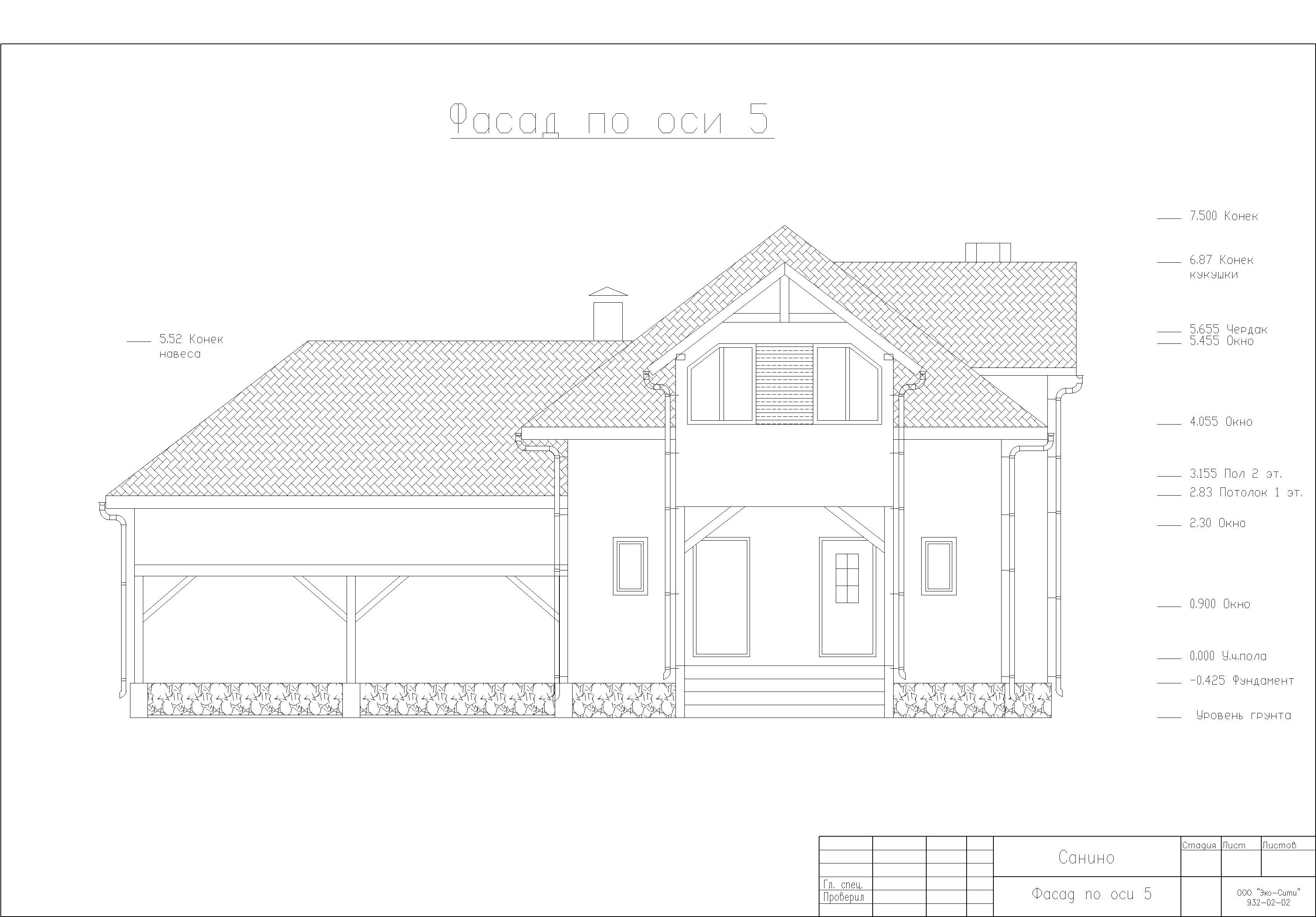

zak писал(а):...Про Эко-Сити скажу следующее: я у них в этом году сам заказал дом. Если посмотрите в их группе Вконтакте в Питере, то там даже новость про мой дом есть. В Санино. Сейчас делаю фундамент. ...Пока доволен. ...
Насчет стихийных бедствий типа пожаров - обсуждать стоит только с точки зрения соответствия технологии и материалов ГОСТам и СНиПам. А вот про ваш дом из Эко-Сити в Санино информации в интернете что-то не нашел... Компаний с аналогичным наименованием множество и поисковики выдают "ворох"... Вам не будет так сложно поделиться тут, на форуме фотографиями ходом этапов строительства и рассказать какими критериями вы все же руководствовались выбирая компанию, кто оформлял согласование и получение разрешение на строительство у местных органов власти и «во сколько» это вам обошлось ? Готовый дом под «ключ» (заселение) имеет значительную стоимость, несмотря на утверждения о доступности этого вида жилья...
Я бы с радостью вставил тут фото с моего объекта, но к сожалению на могу разобраться как это делать. У меня уже идет пятый день работ после фундамента. Поставили стены первого этажа. Про согласования: Я буду регистрировать по дачной амнистии, поэтому, никаких согласований я не делал.
Добавлено после 2 минуты 17 секунд: Я веду отчет этой стройки на форумхаусе. Мой ник там pz250, тема называется "Сип (SIP) дом для постоянного проживания".
Добавлено после 3 минуты 12 секунд: А, по цене: У меня дом общей площадью 318 кв.м, теплая площадь - 217 кв.м. По смете дом получился 4 500 000 рублей включая фундамент и наружную отделку, но без внутренней отделки. Ее я собираюсь делать сам

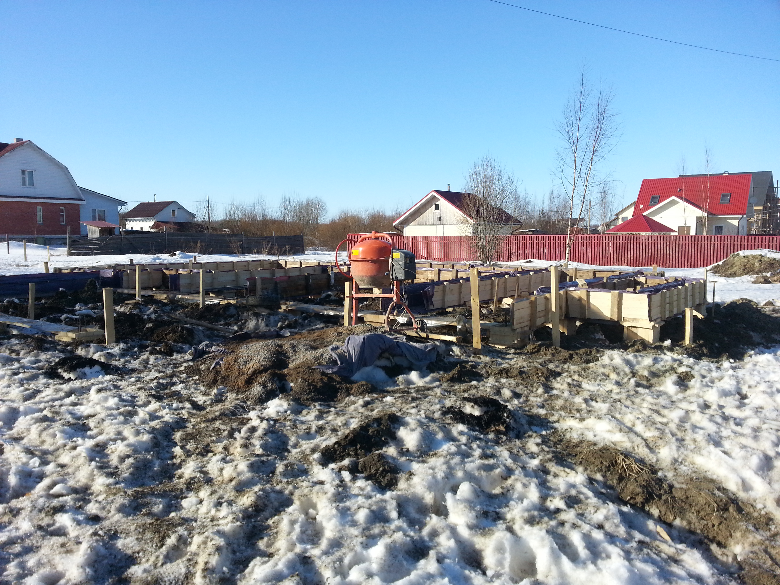

Ну, раз это кто-то читает, буду продолжать. Этапы стройки: 1. Фундамент Поясню, я решил делать буро-набивной фундамент, а не просто сваи, т.к. дом большой и просто я опасаюсь, что брус на таких размерах может не выдержать. К тому же у меня очень плохой грунт.

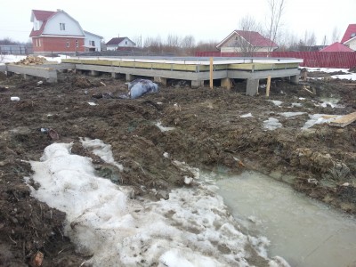

2 этап: обвязка фундамента и установка плит пола. Начало этапа - 10.04.13

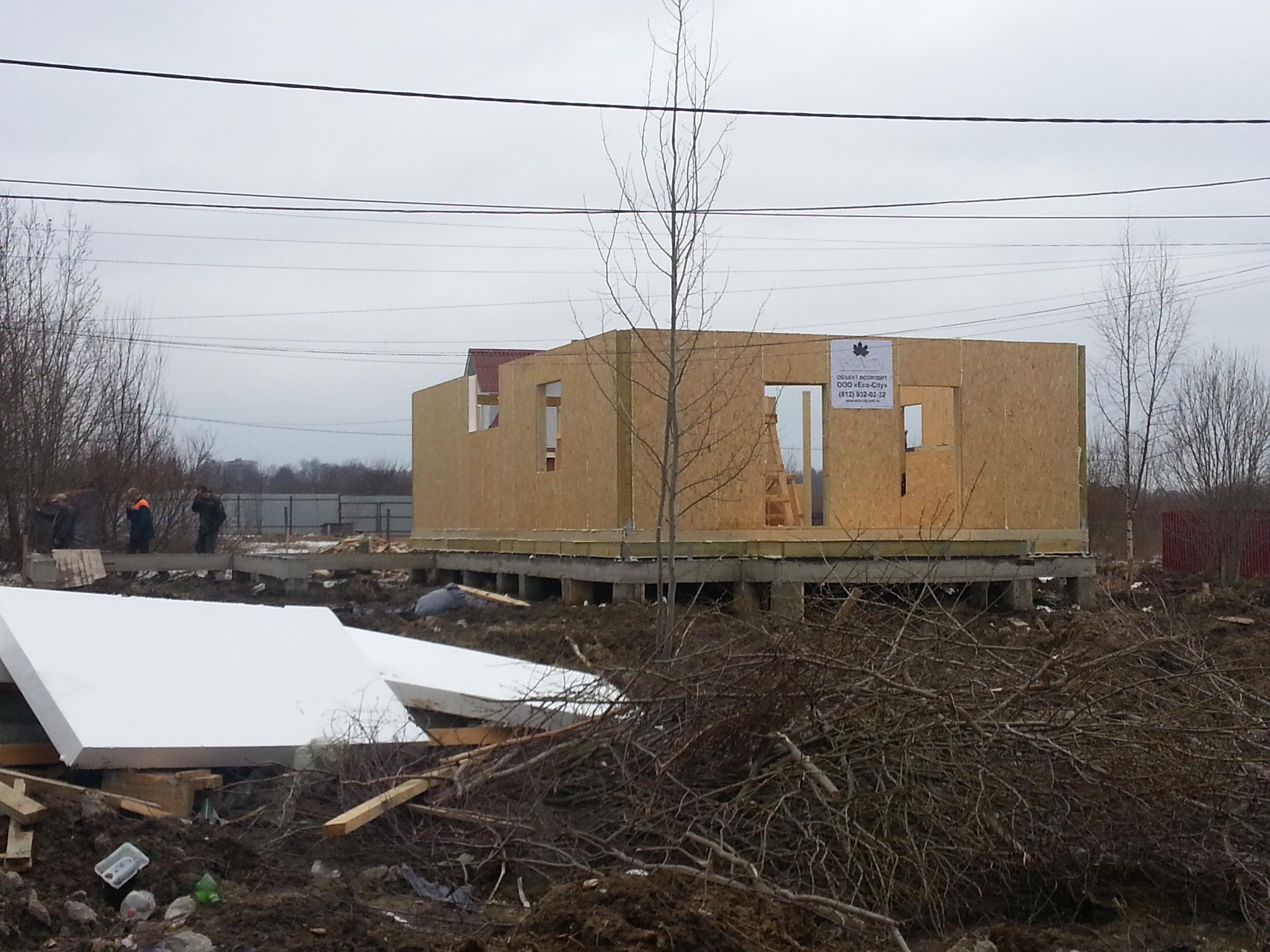

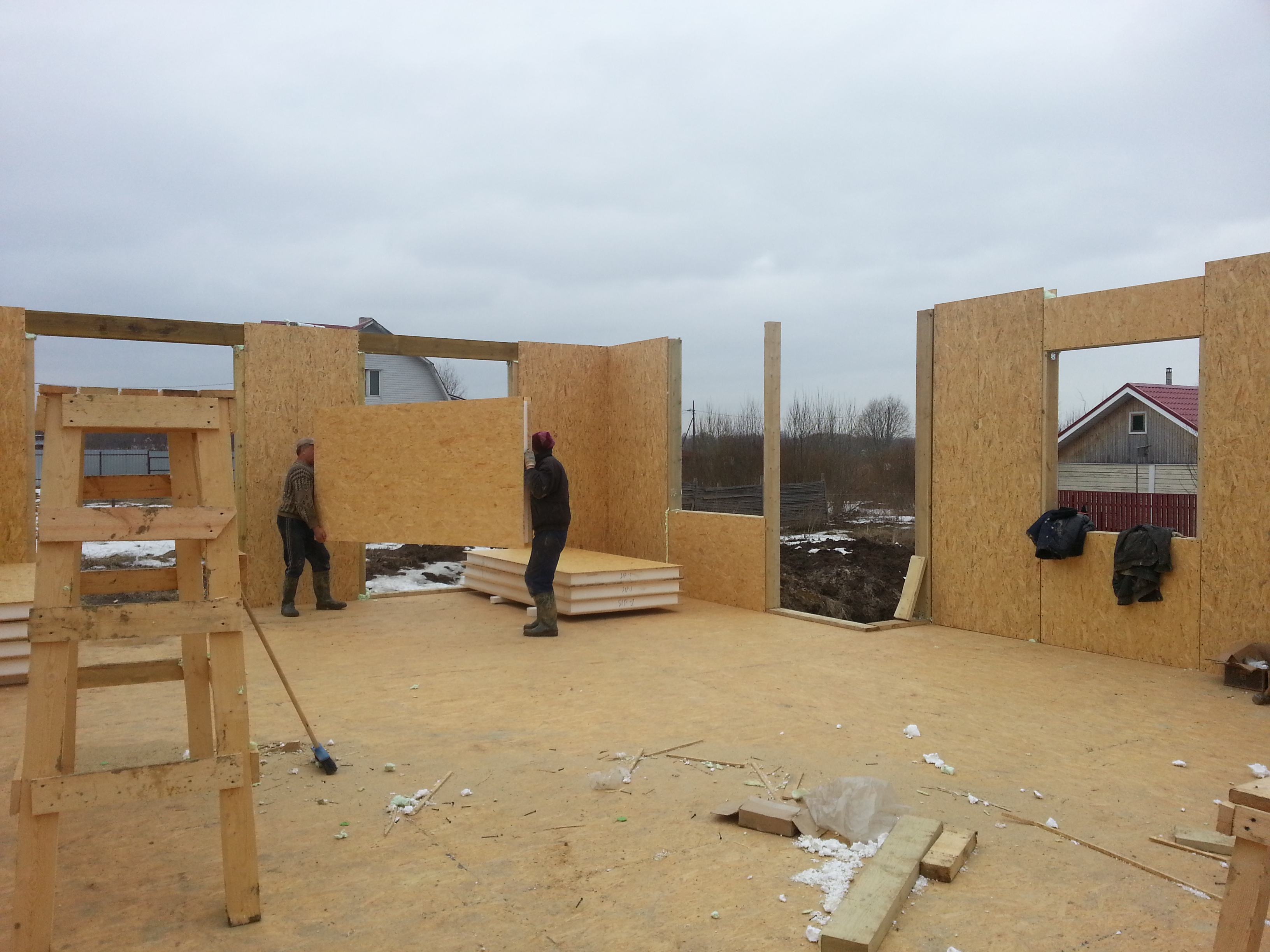

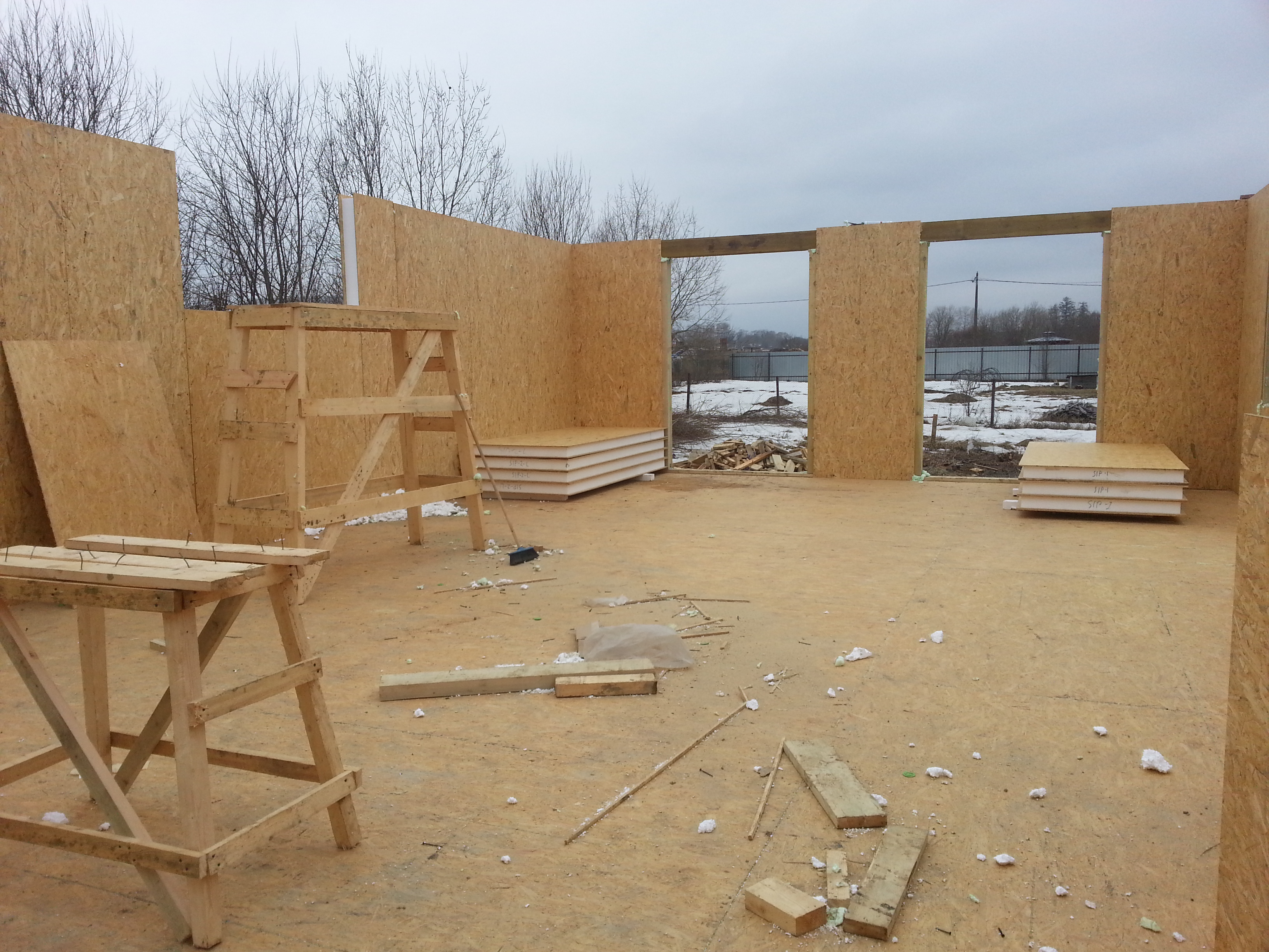

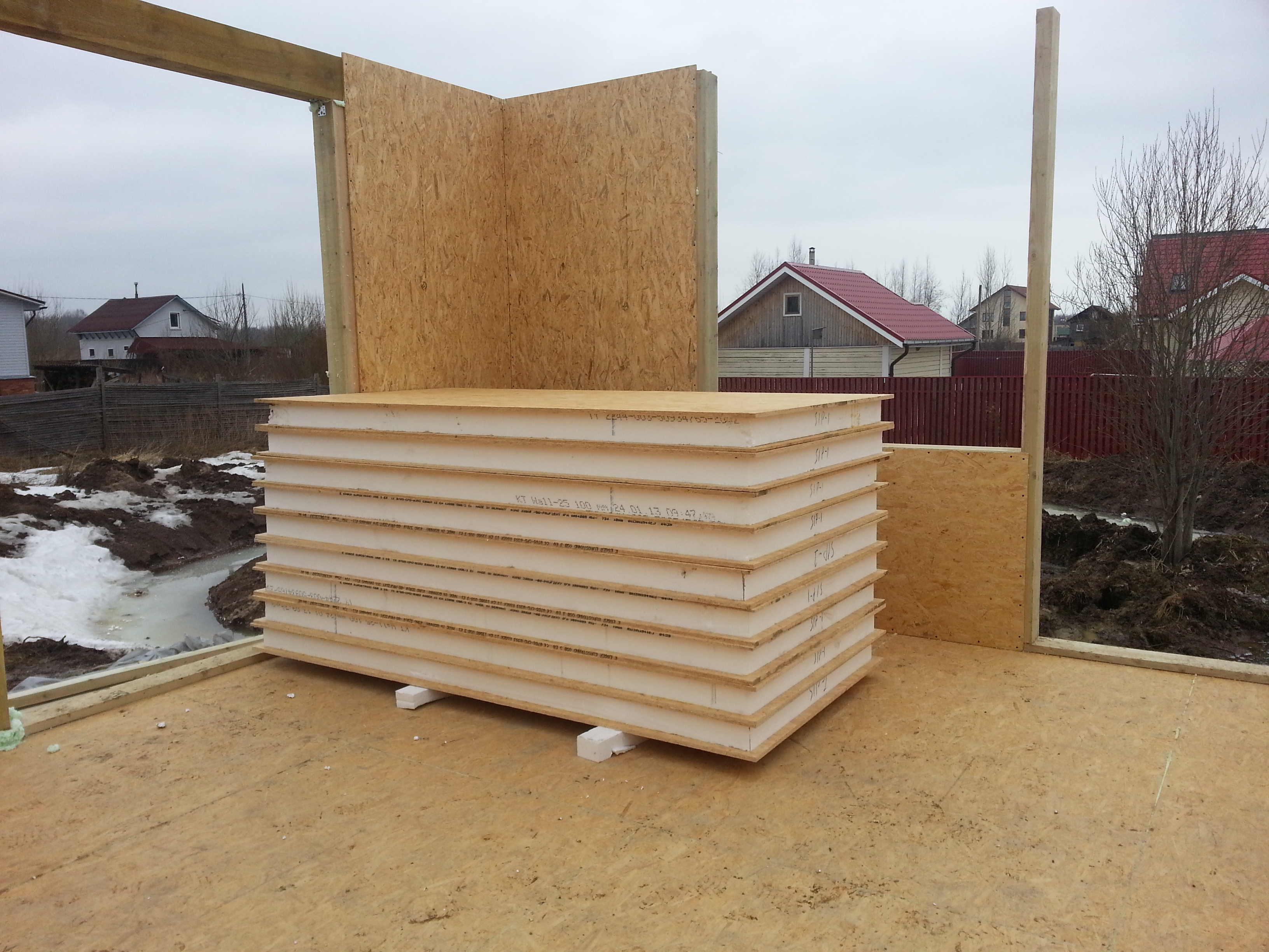

Добавлено после 18 минут 34 секунды: Этап 3 - установка стен. Я решил, что на таких площадях надо сделать потолок повыше и выбрал панели 2,8 метра длинной. Также, есть два варианта как предлагают в Эко-Сити строить межкомнатные стены и межэтажные перекрытия: полный СИП (это когда все сделано из панелей) и каркасный (когда ставятся только направляющие каркасы, а заказчик потом сам зашивает их). Первый вариант дороже, но имеет преимущества: - быстрее монтаж - надежнее, чисто механически - можно сразу приступать к отделке - можно делать разные тепловые режимы в разных помещениях. Это особенно важно когда дом большой, т.к. тогда можно не топить часть дома, которая сейчас не используется.
Руководствуясь этими аргументами, я выбрал полный СИП. Сразу скажу, мое мнение такое: если планируете сразу делать внутрянку, то имеет смысл чуть переплатить на этапе сборки, но не доплатить отделочникам. Если хотите разделить процессы, то имеет смысл делать каркас, т.к. тогда получаются более сбалансированные платежи.

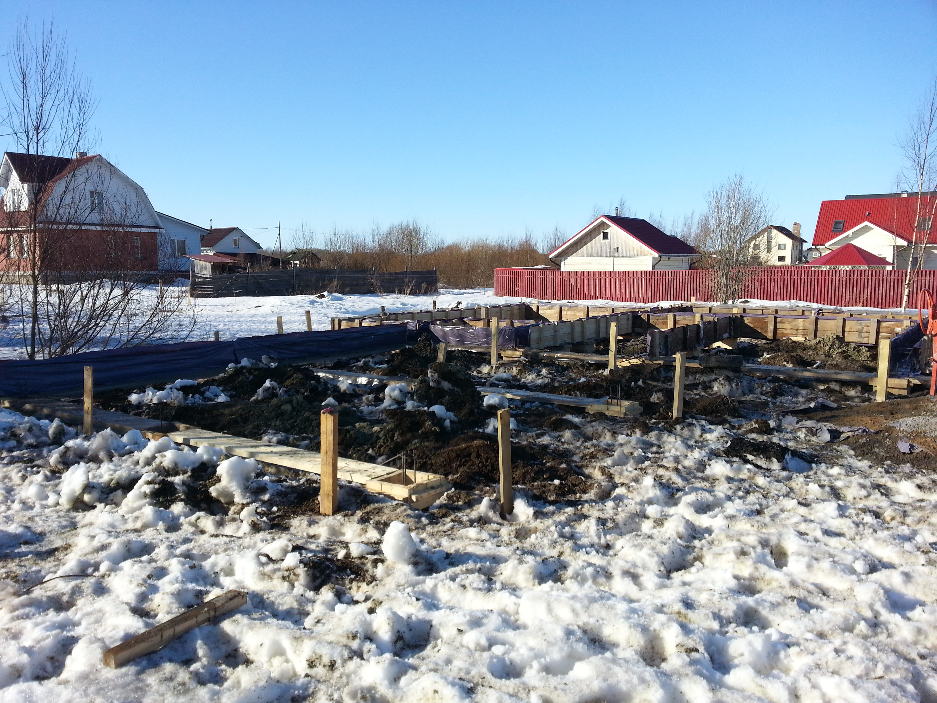

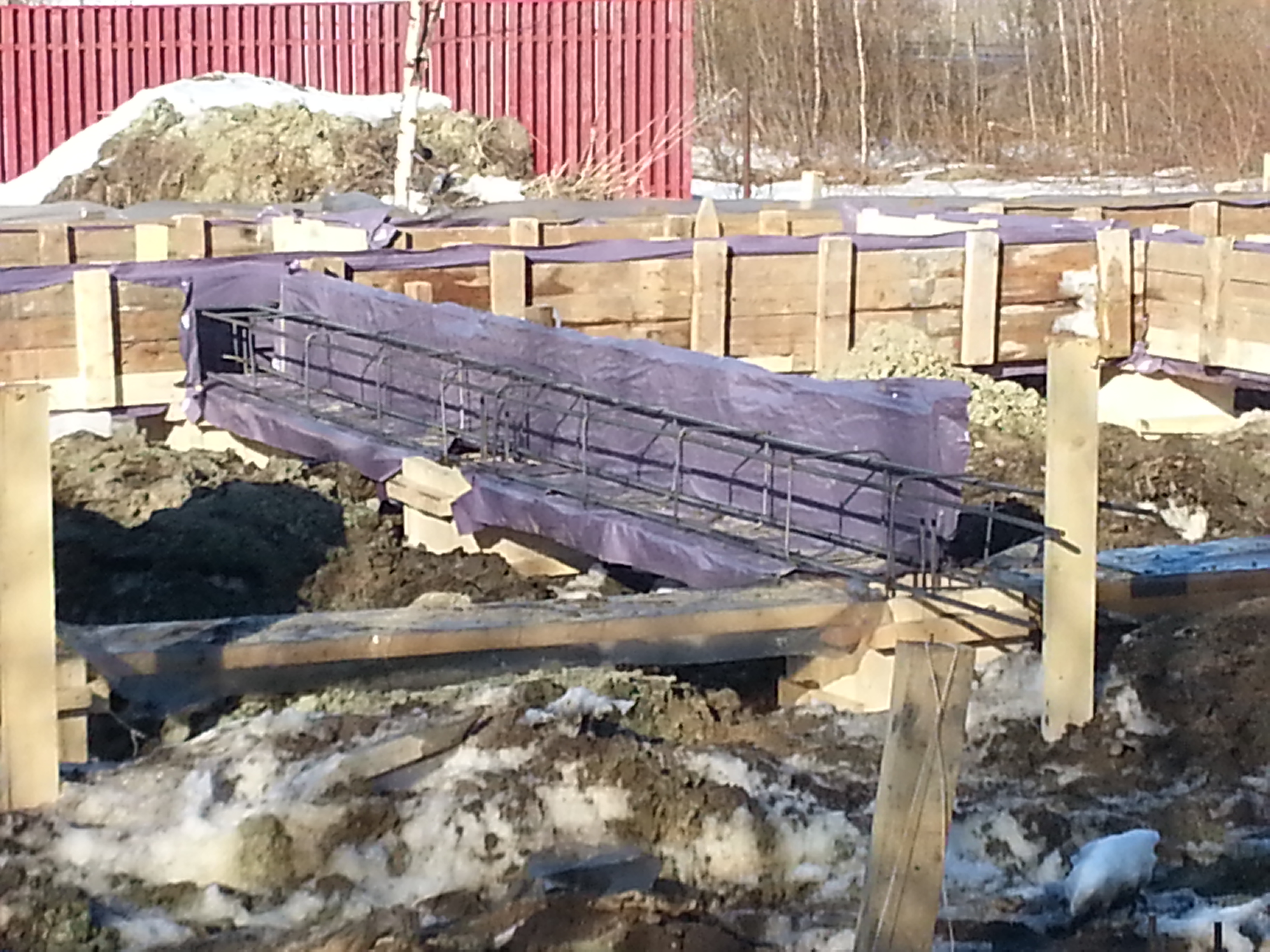

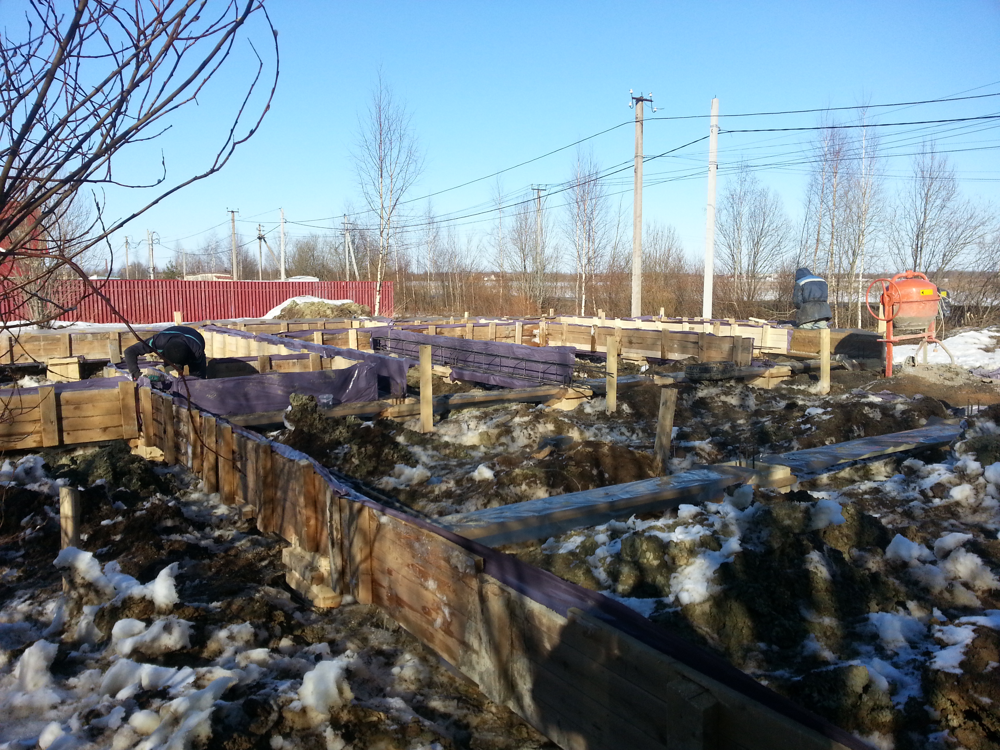

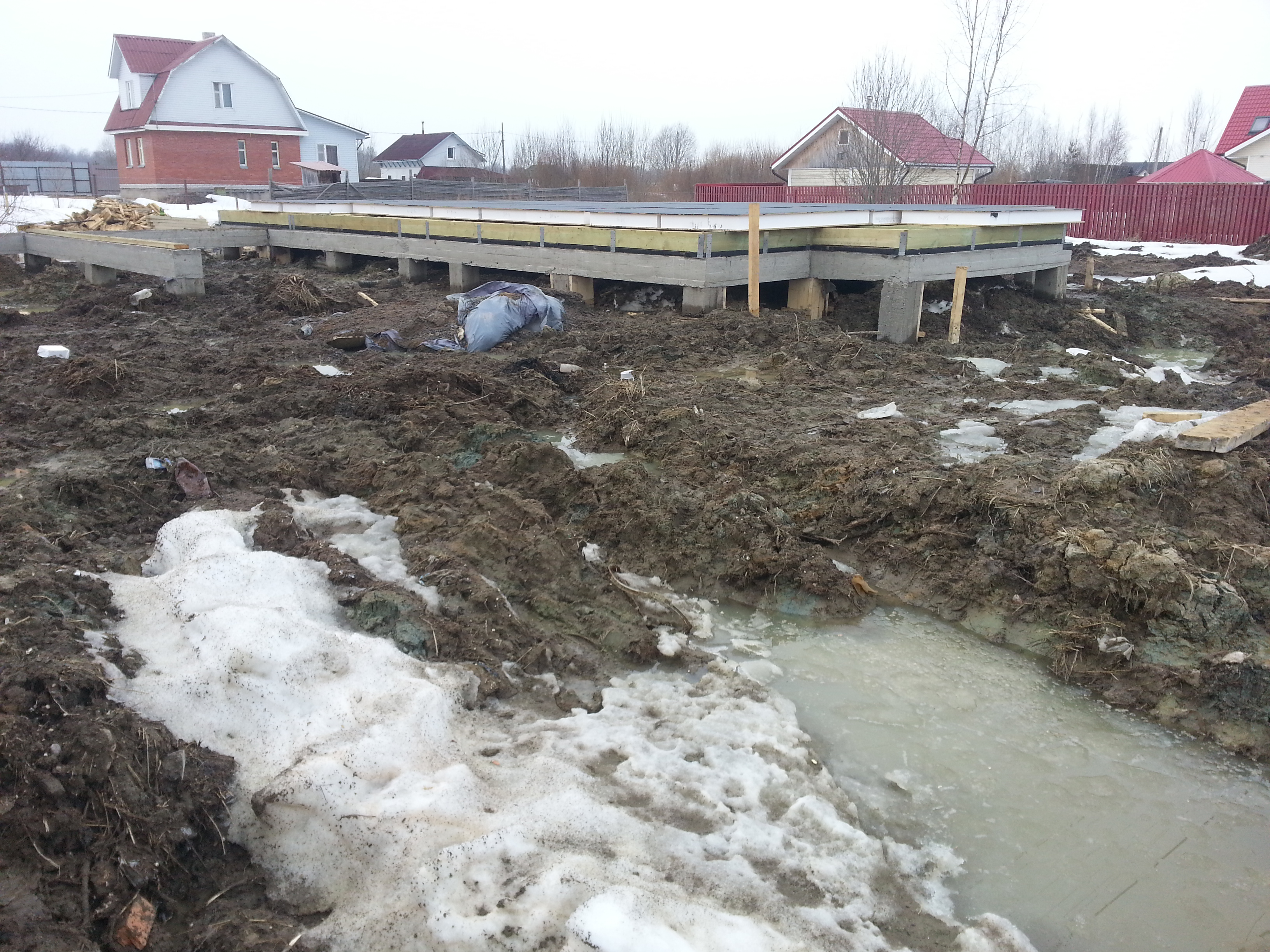

Почти закончили ставить опалубку ростверка

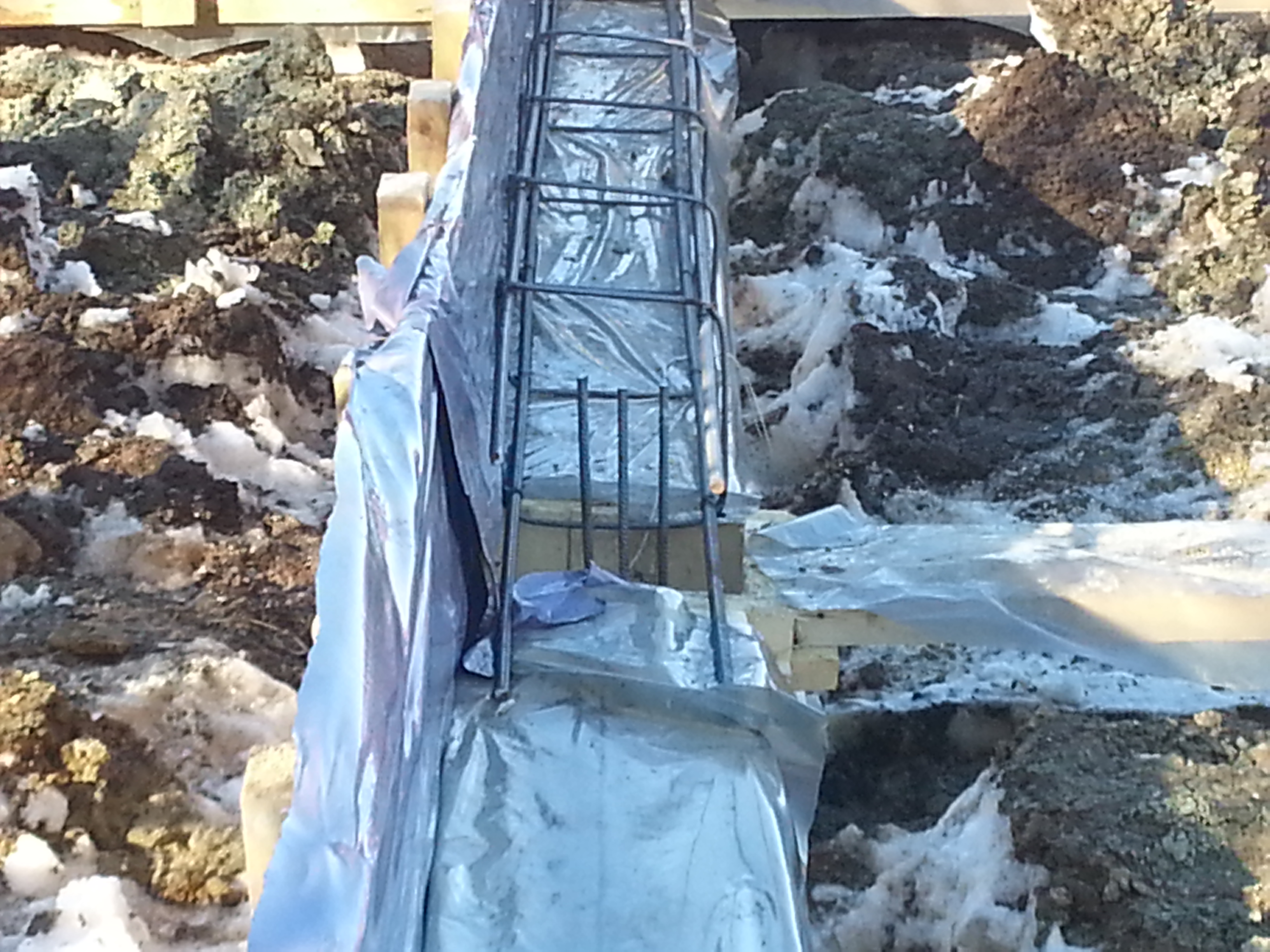

Ростверк усилен металлической арматурой
Арматура свай выведена выше земли и переплетается с арматурой ростверка

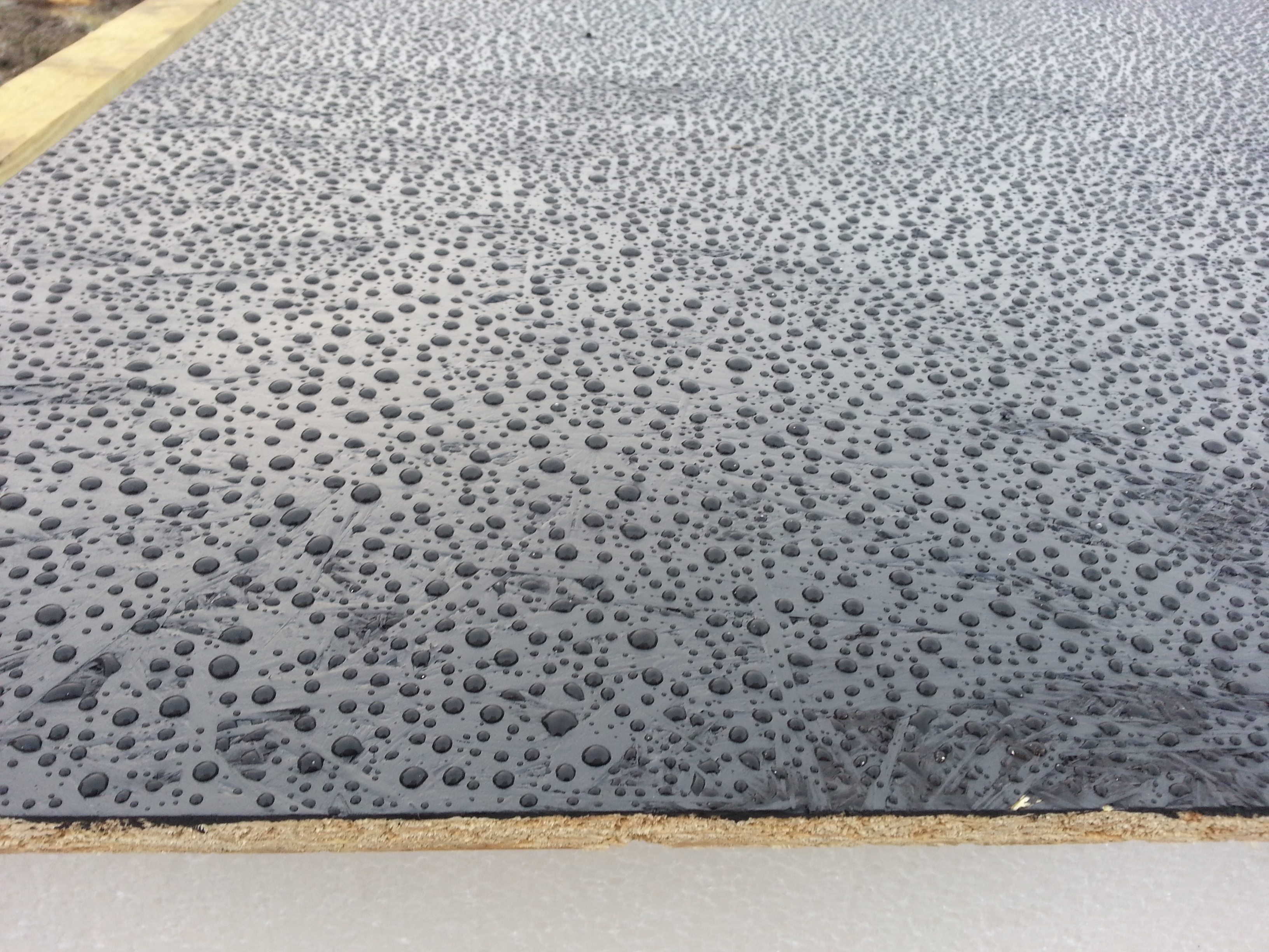

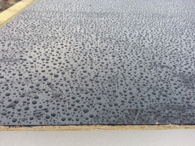

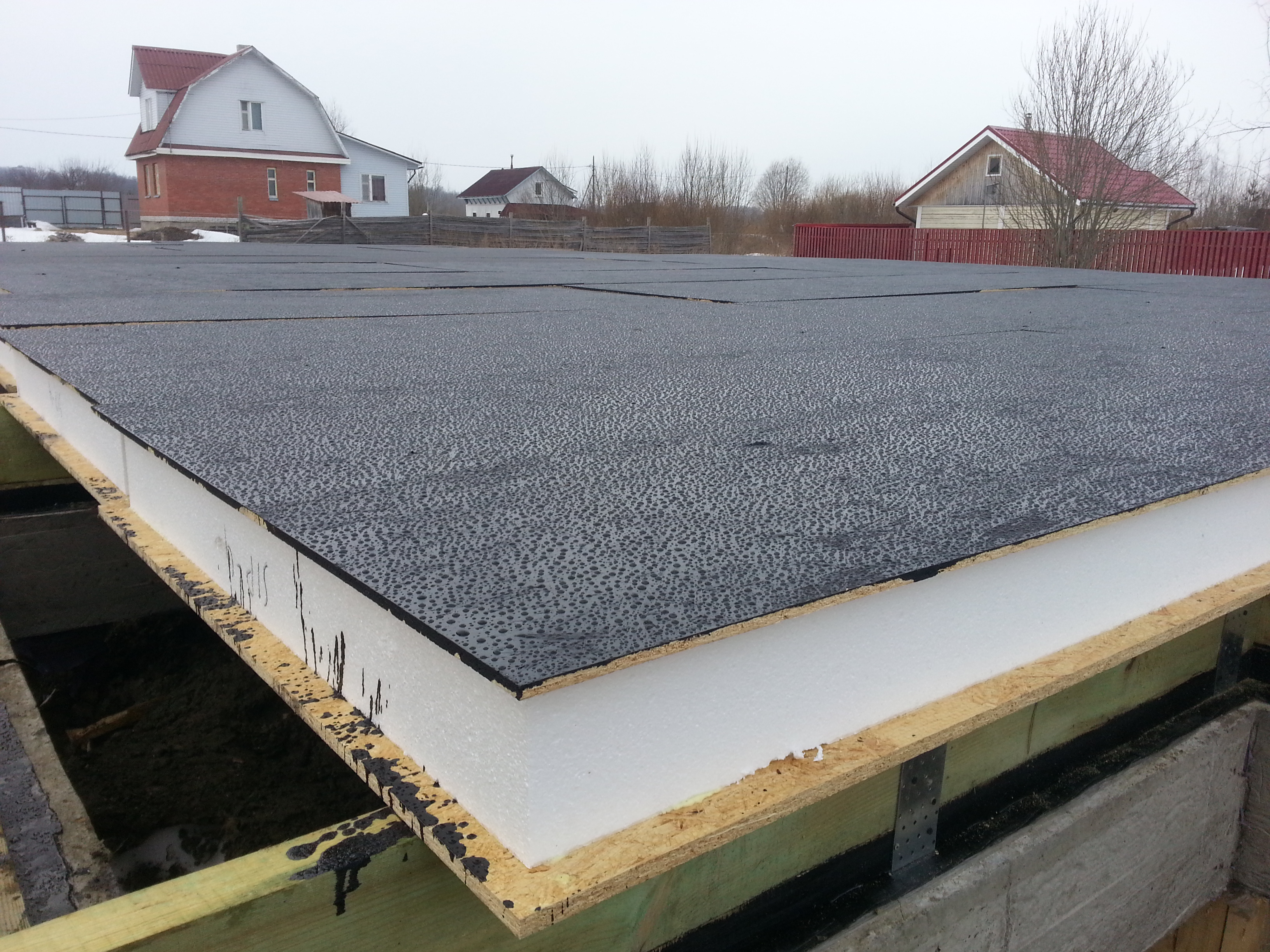

Панель пола вверх ногами. Нижняя поверхность обработана мастикой для изоляции конденсата от грунта.
Вот как работает мастика на полах
Обвязка фундамента

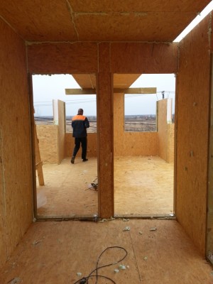

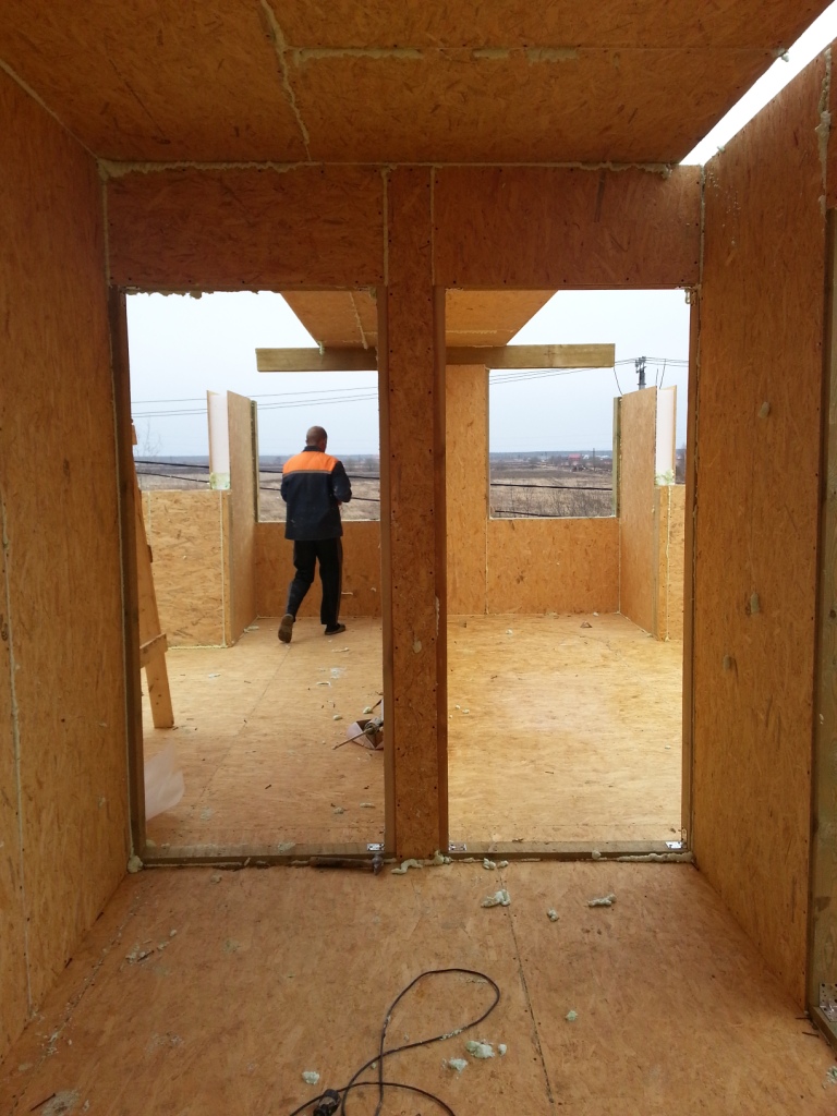

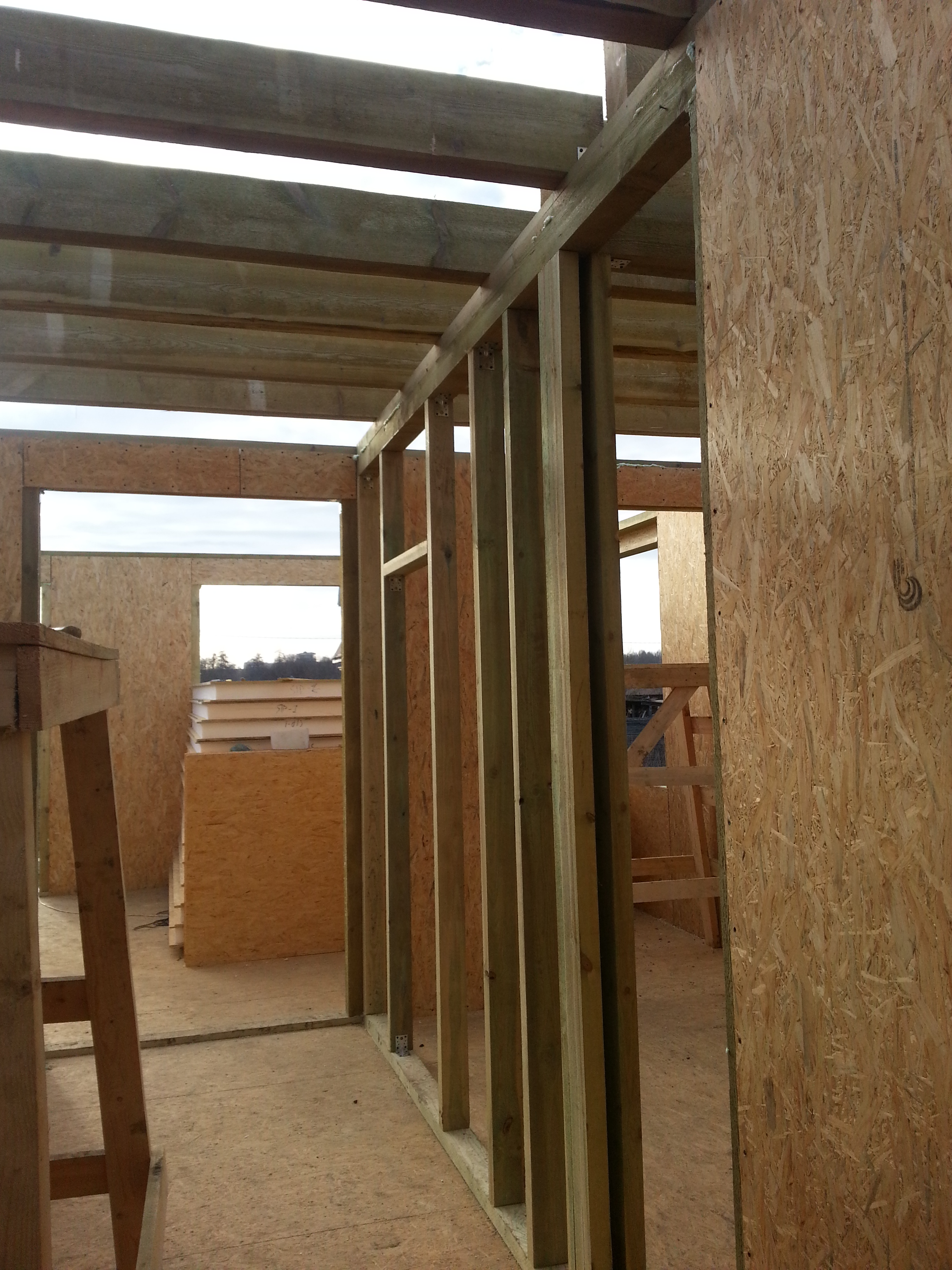

кстати, тут видно единственную каркасную стену - между кухней и коридором. Не помню зачем я так попросил сделать.

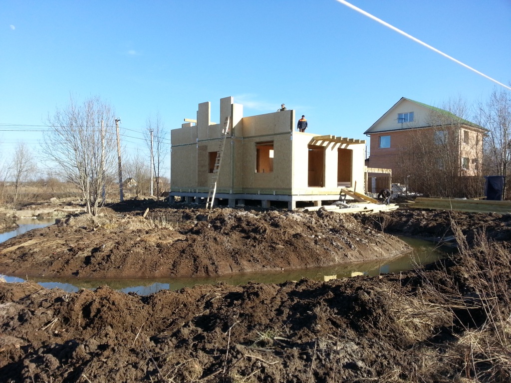

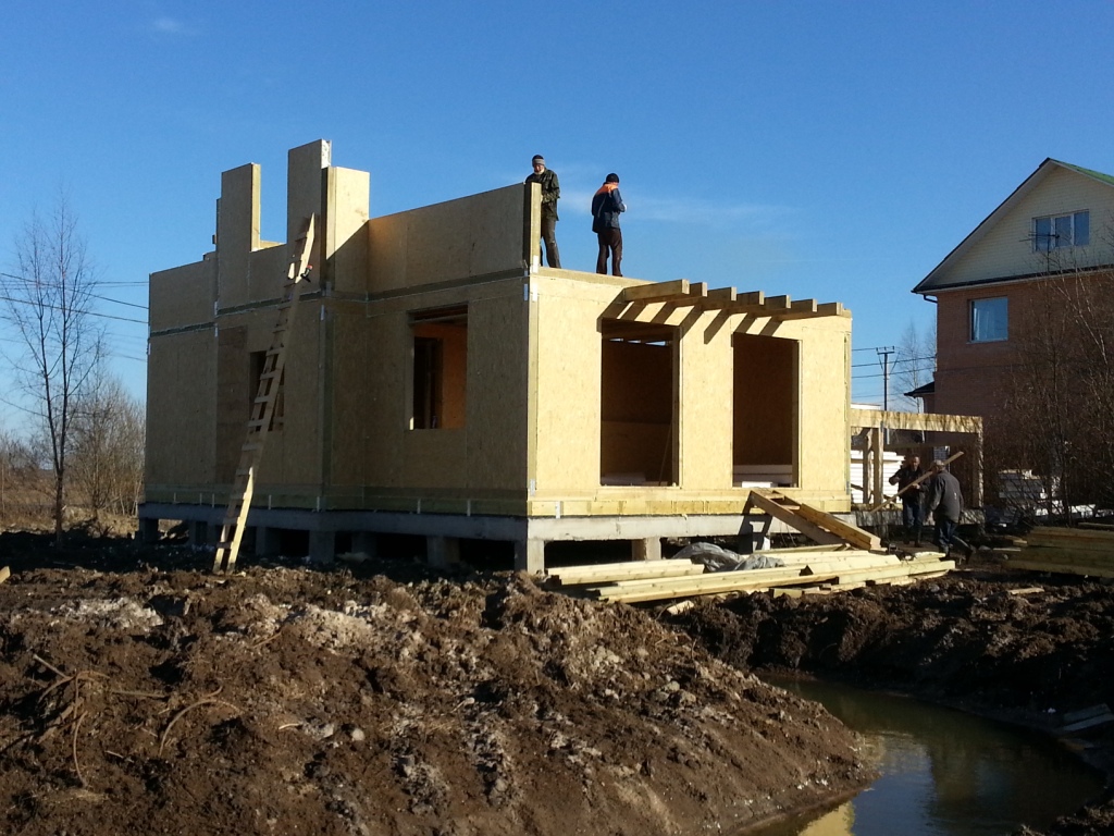

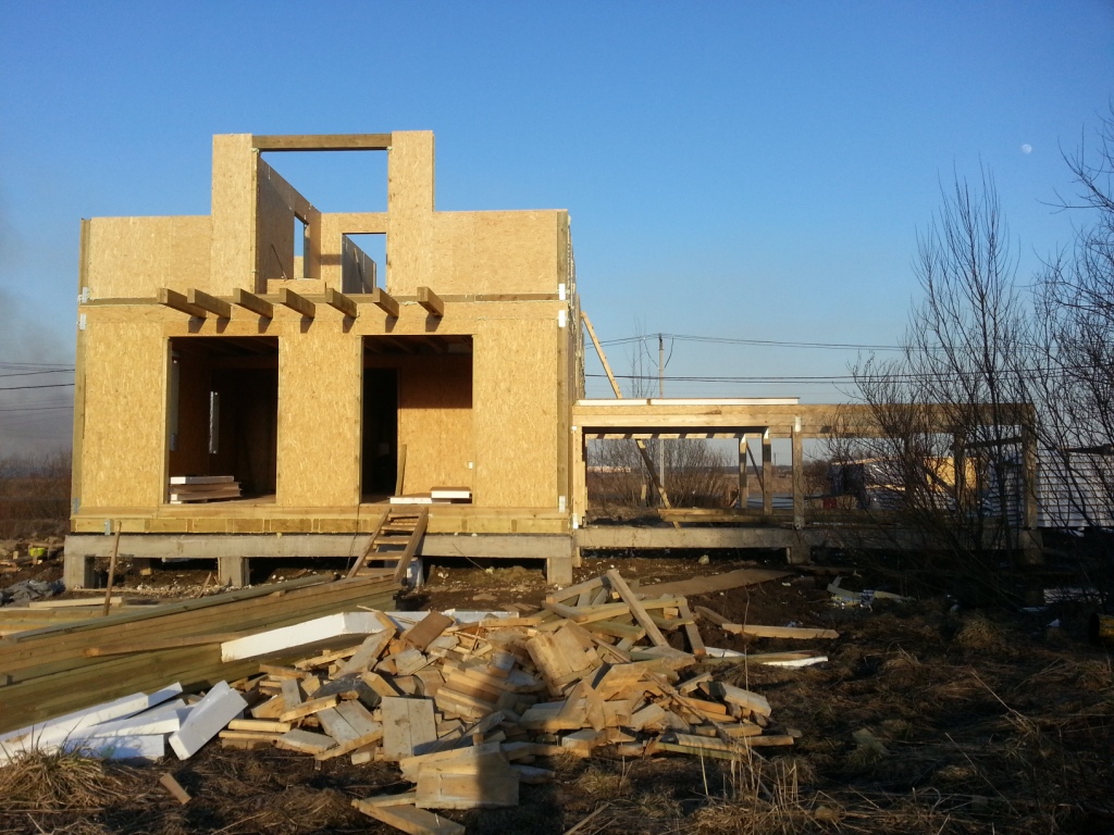

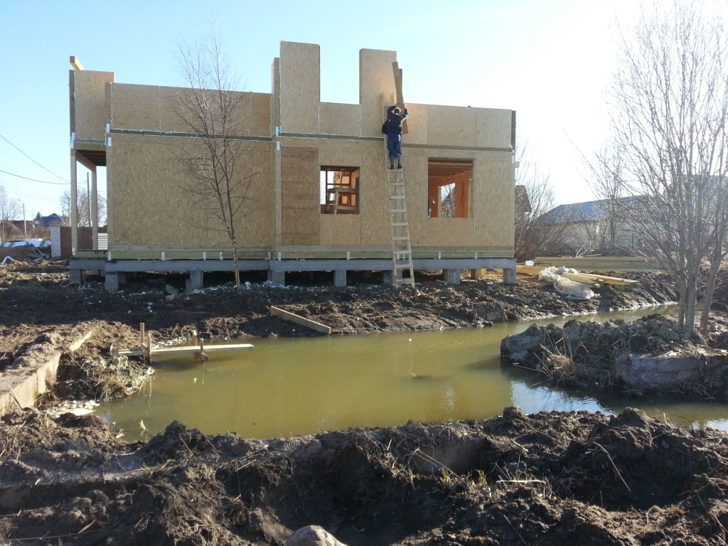

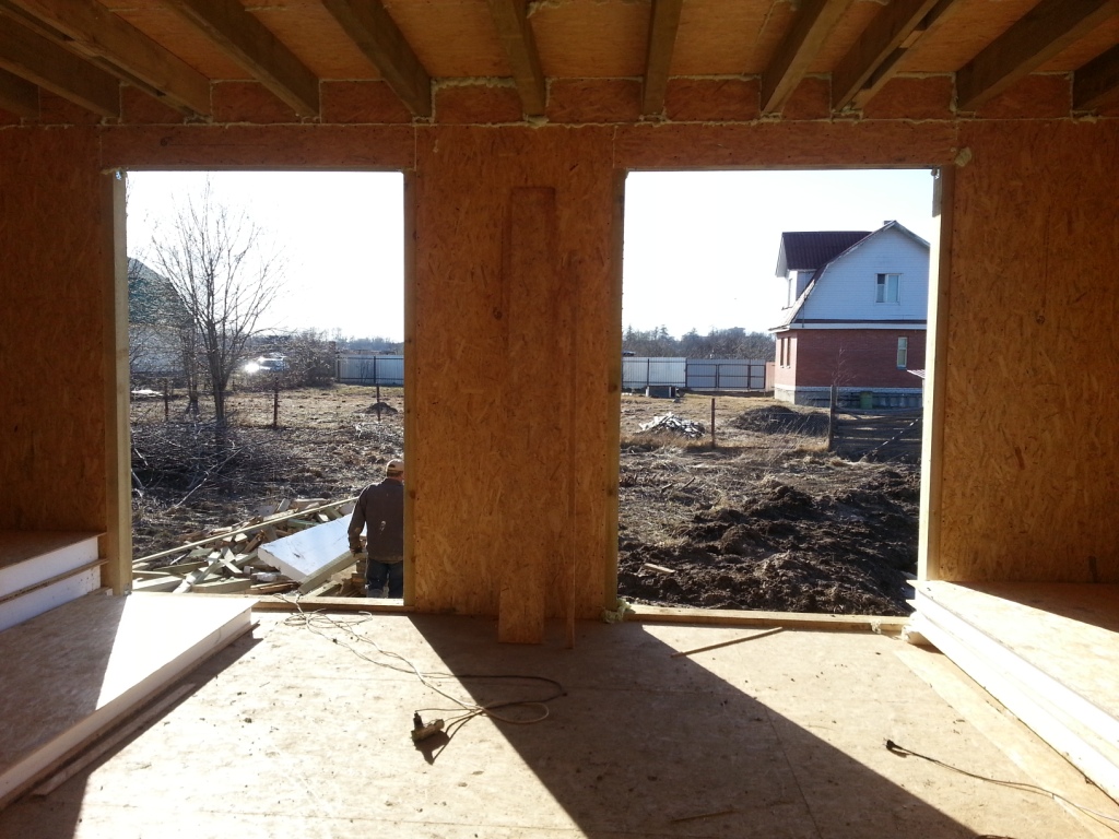

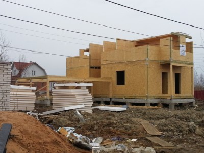

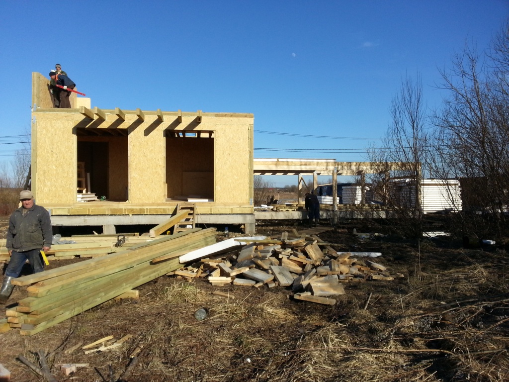

Кстати, свежие фото. Сейчас идет тринадцатый день монтажа. Ставим второй этаж.
zak писал(а):Если говорить о электрике, то она будет проложена так: на СИП стену изнутри будет пристрелян вспененный полиэтилен 8мм для шумоизоляции. Затем, без направляющих, прямо на полиэтилен, будет прикручен гипрок. В гипроке делаем штробу, ее глубина получается 20 мм. Укладываем провод в двойной изоляции в ПВХ гофру и закладываем в штробу. Шпатлюем, все готово. Сантехника будет в виде труб из полипропилена и пойдет снаружи стен в коробах с доступом. Отопление планирую воздушное - разводить только воздуховоды под потолком....
За фото - спасибо. Домик вырисовывается… БОЛЬШОЙ… С электрикой понятно, доступ - только к монтажным и разветвительным коробкам... Трубы из полипропилена в коробах с доступом... А почему не "поперечношитого" полиэтилена? У них немного меньше линейное расширение и "выше" технические характеристики ... Воздушное отопление. А нельзя ли в период монтажа перекрытий по балкам (в их поперечном направлении) проложить воздуховоды отопления - они бы оказались в "теле" перекрытия,... вдоль балок проложить воздуховоды всегда возможно. И тогда с потолка (пола) практически в любую точку помещений дома можно подать поток теплого воздуха. Не совсем вписываются эти короба в интерьер жилого дома. Короба для водоснабжения, канализации немного меньше чем отопления, да еще надо учитывать заслонки, «шибера». Хотя на них обращать внимания будешь только первые дни…

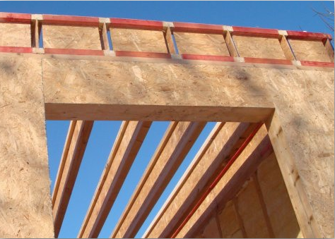

perslim писал(а): Воздушное отопление. А нельзя ли в период монтажа перекрытий по балкам (в их поперечном направлении) проложить воздуховоды отопления - они бы оказались в "теле" перекрытия,... вдоль балок проложить воздуховоды всегда возможно. И тогда с потолка (пола) практически в любую точку помещений дома можно подать поток теплого воздуха.
Если я правильно Вас понял, то мы говорим об одном и том же. Я собираюсь зашивать потолок по балкам. В пространстве между балками я планирую зашить воздуховоды, т.ч. они не будут видны.

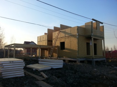

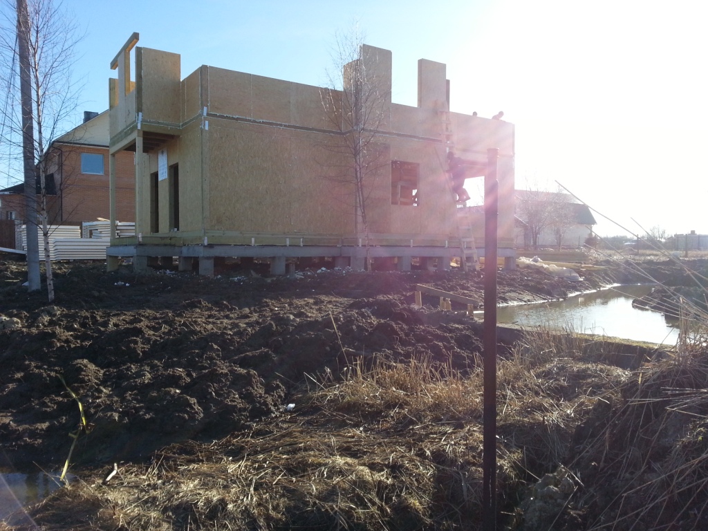

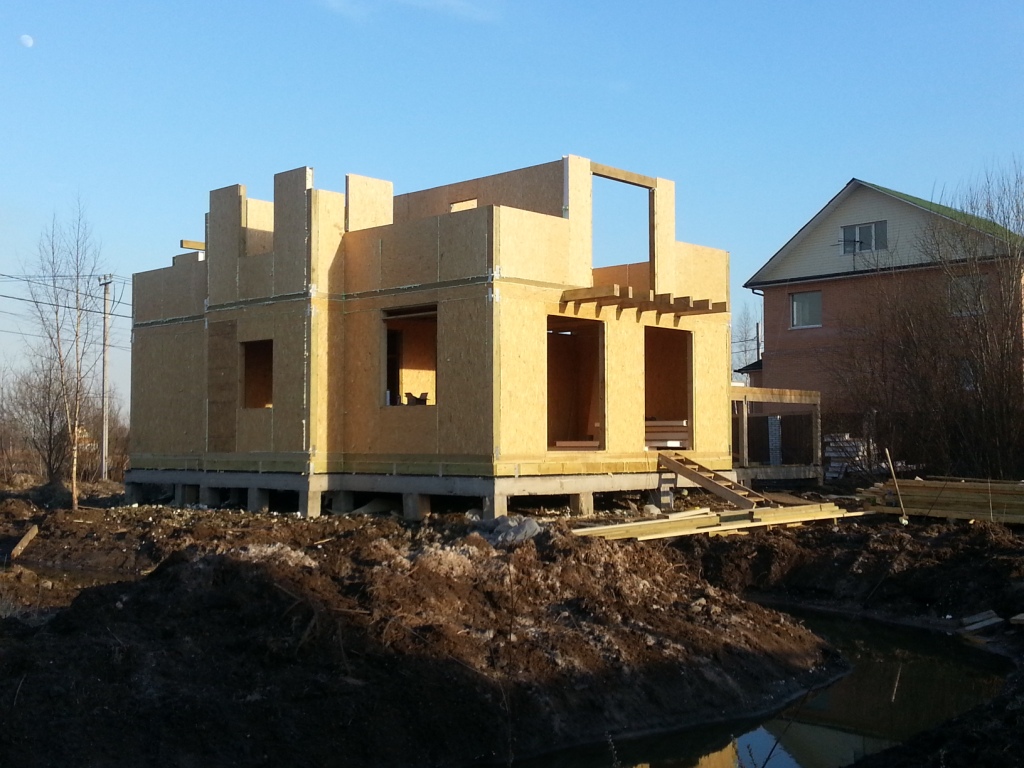

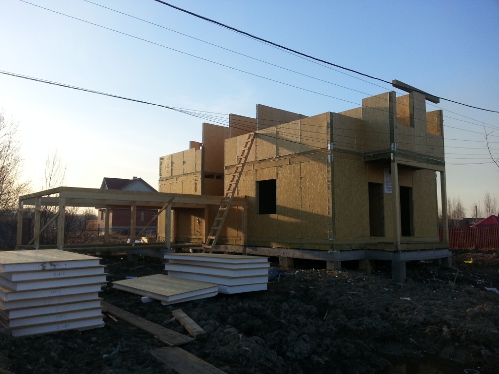

Добавлено после 3 минуты: Идет тринадцатый день работ. Закончили ставить стены второго этажа, включая межкомнатные.

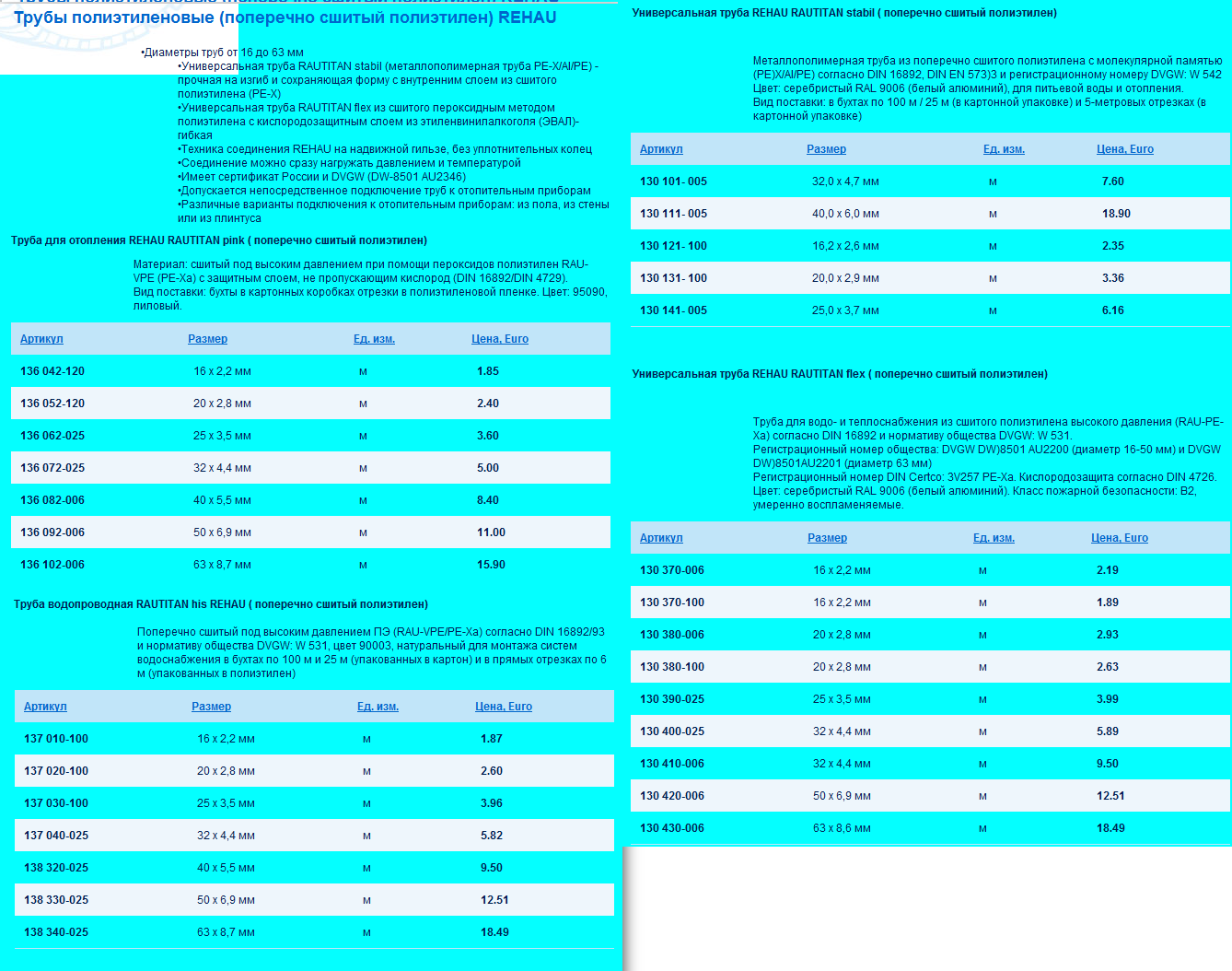

Трубы поперечно-сшитого полиэтилена высокой плотности PEX-a известны компаний REHAU, WIRSBO... довольно неплохое изобретение с гарантированным длительным сроком эксплуатации. Порядок цен на трубы невысокий, к примеру:
ценовой диапазон компании REHAU..

Скорее всего вы говорите о разных вещах. Между балками воздуховоды проложить удобно, но воздуховод не может проходить поперек балки - вы ослабите ее несущую способность. Вот тут бы его заложить над несущей балкой в стыках СИП панелей и сделать отводы (тройники) в необходимых местах во время монтажа перекрытия. Но для этого нужно только иметь проектное решение и "состыковать работы" по монтажу силового каркаса с работой монтажа системы отопления.

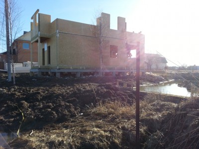

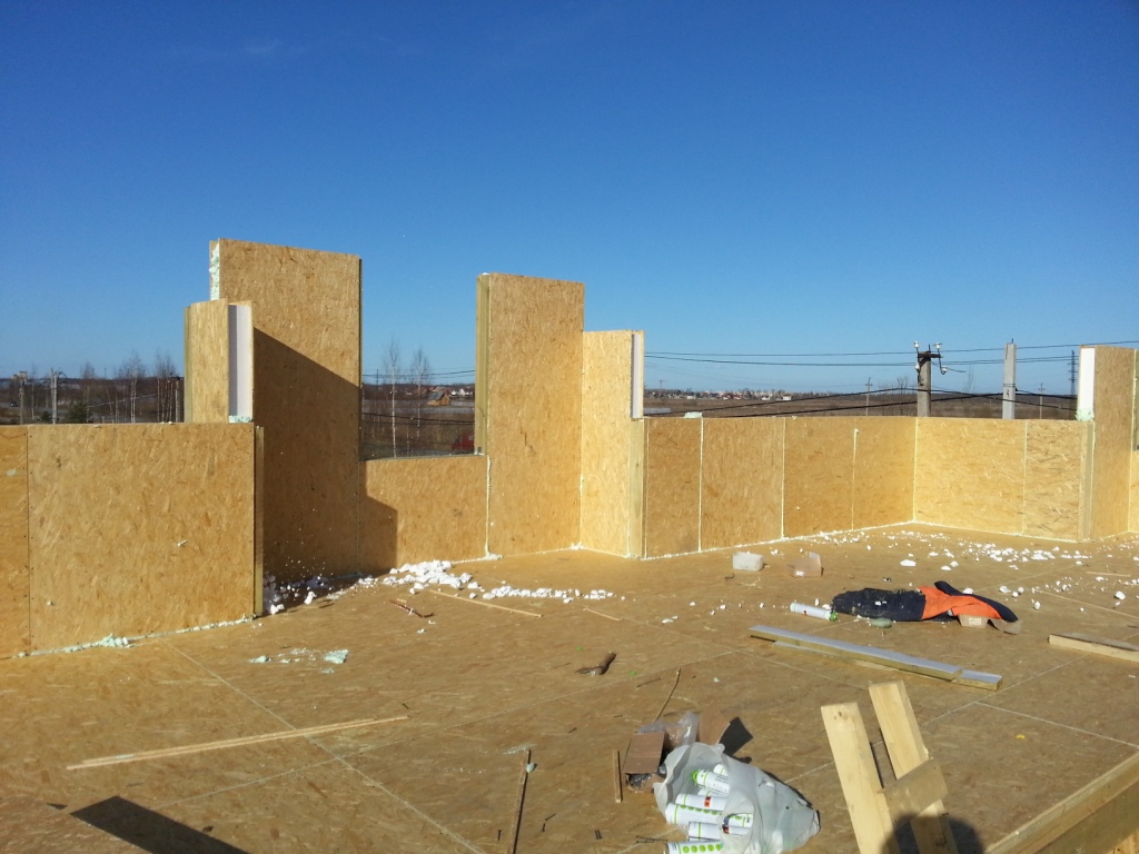

Добавлено после 2 минуты 29 секунд: Идет день 14. Погода испортилась, работы замедляются. Сегодня делали вставки между этажами и потолок второго этажа.
