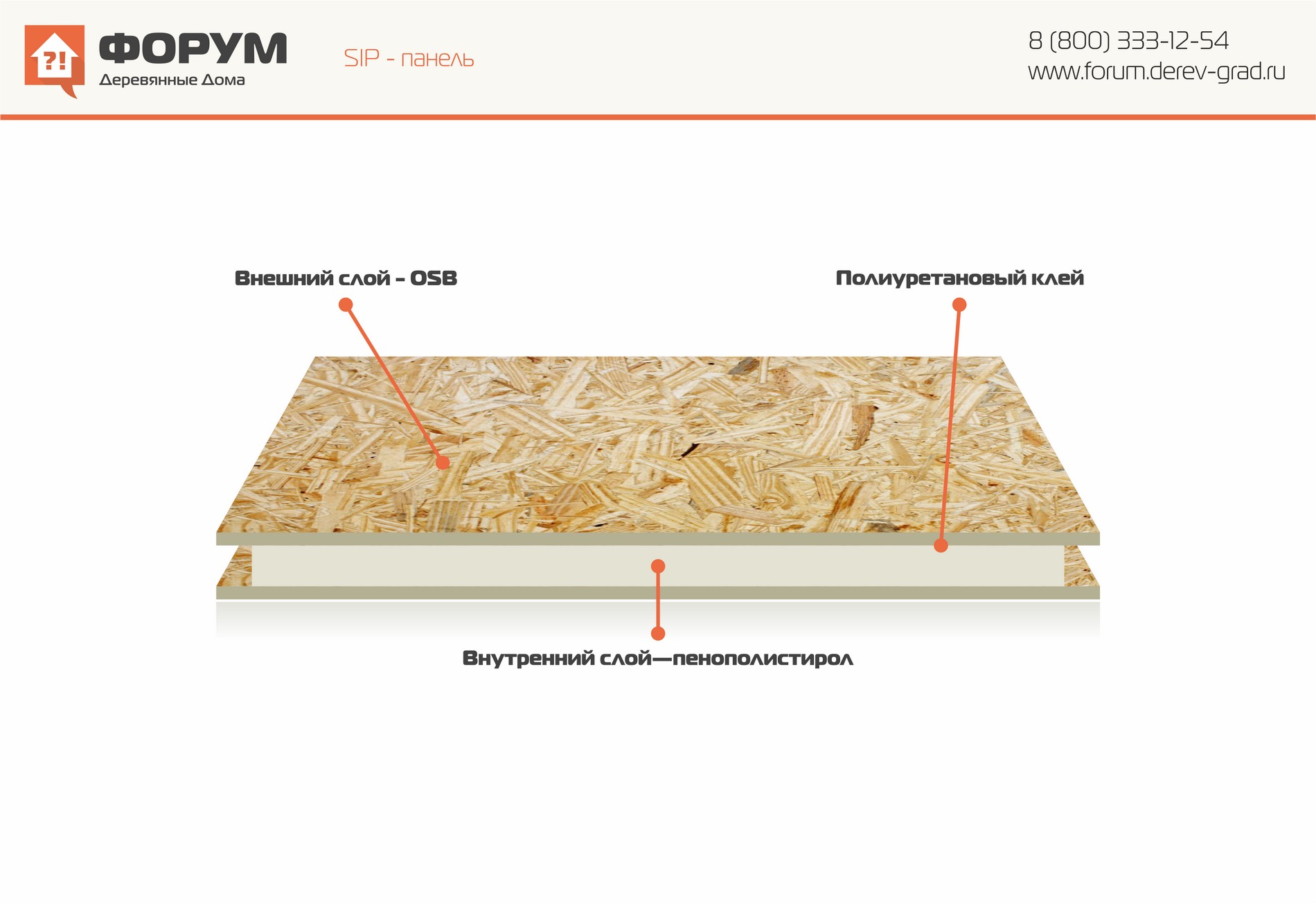

Что такое SIP-панель?
Для начала нам необходимо понять, что представляет собой SIP-панель.
SIP переводится с английского языка, как структурная изоляционная панель.
Далее фото панели, от слоев идут указатели
Внешний слой OSB - ориентированная стружечная плита (много слоев древесной стружки, склеенных между собой смолой)
Внутренний слой – пенополистирол.
Слои склеивают между собой полиуретановым клеем под высоким давлением.

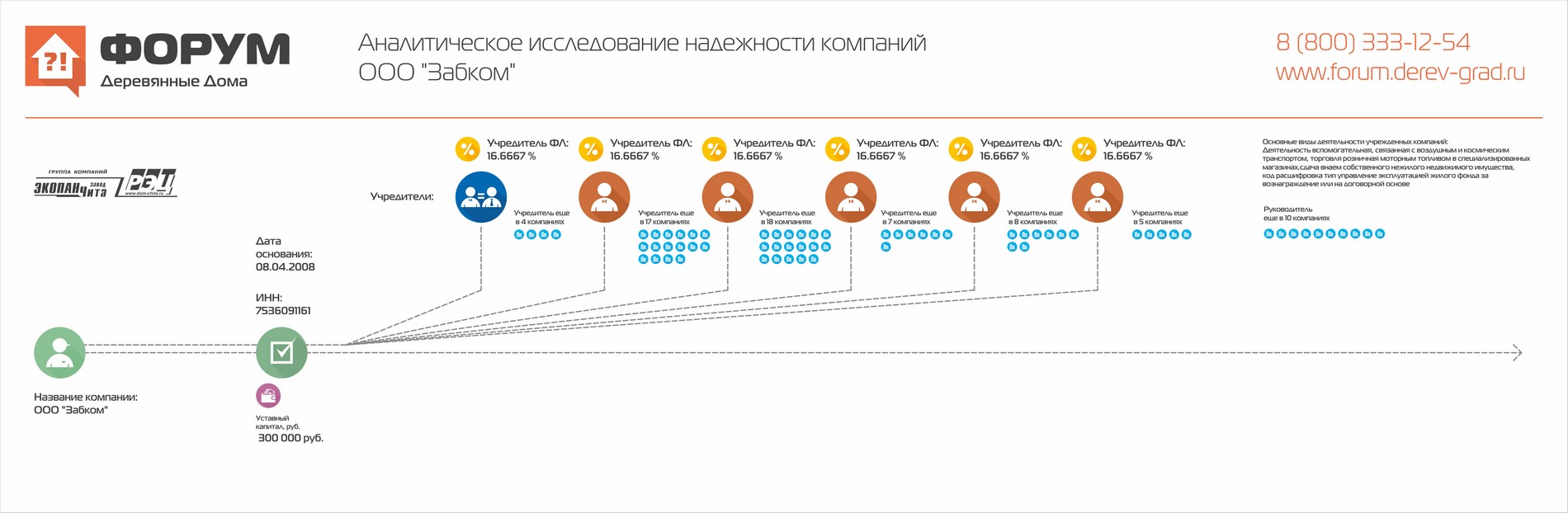

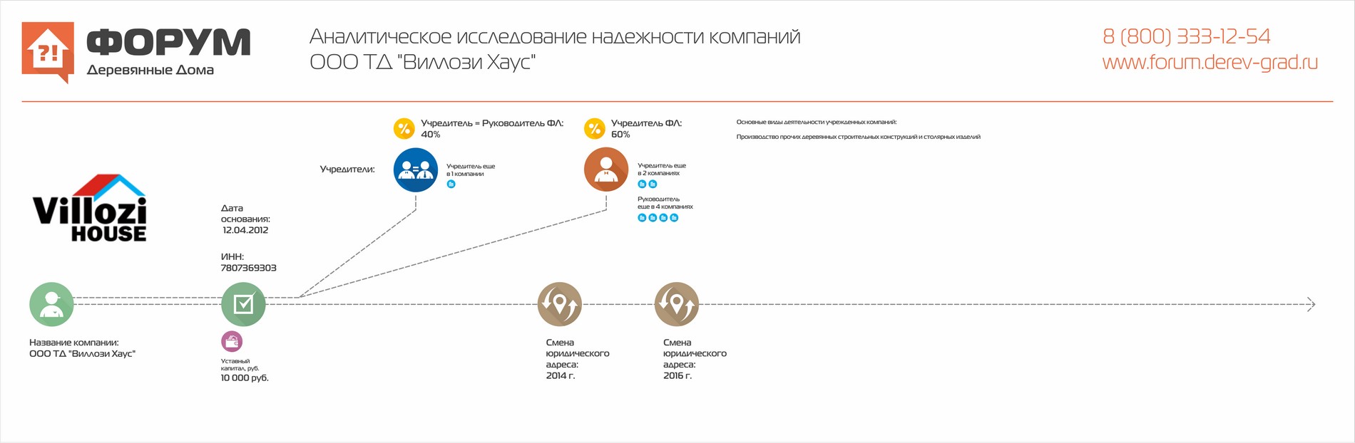

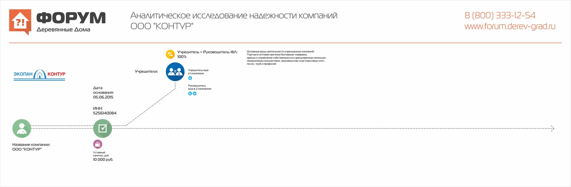

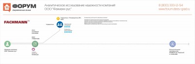

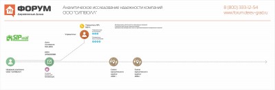

Популярные производители SIP-панелей в России
С ростом малоэтажного строительства растет и количество компаний, предлагающих свои услуги по строительству. SIP-технологию рынок не обошел стороной. Множество компаний взяли себе на вооружение SIP-технологию строительства дома и старательно продвигают ее в массы.
Также существует «Ассоциация домостроительных технологий СИП (SIP)»,которая объединяет всех крупных производителей и компаний , строящих по SIP-технологии. Мы уже упоминали о данной ассоциации на нашем форуме в теме«Отзывы о работе отдельных производителей домов»
Данная ассоциация составила рейтинг производителей и компаний, работающих с SIP- технологией за 2015 год.
Подробная информация о компаниях в первой десятке этого рейтинга, их деятельности и географии представлены ниже на инфографике.
Со слов, президента "Ассоциации домостроительных технологий СИП" Сергея Сергеевича Цыгаменко :
«Рейтинг компаний формировался на основании достижений, консолидации опыта, внедрения и разработки новых технологических решений. Учитывались производственные мощности и модернизация оборудования, количество возведенных объектов в течение определенного промежутка времени. Немаловажный фактор - внедрение и использование инновационных технологий по привлечению клиентов.
Все члены Ассоциации СИП принимают участие в ежегодном формировании рейтинга.»

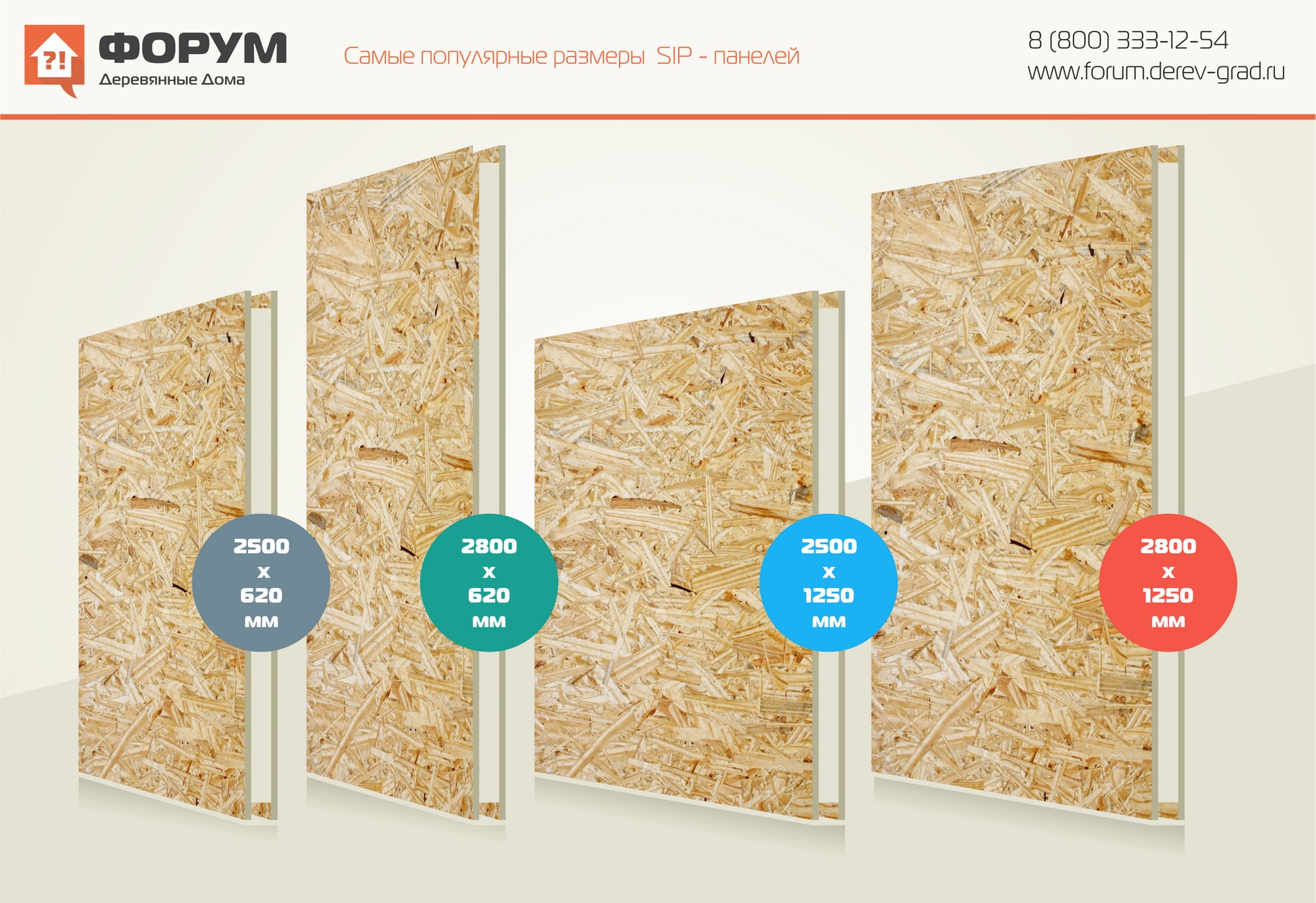

Что касается габаритов панелей, то размеры выпускаемых панелей разнообразны.
Они зависят от назначения панелей. Если это стеновая панель, то в среднем ее размеры варьируются от 2,5 м до 6 м в длине и 1,2-м-1,25 м в ширине. Для кровли и перекрытий используются панели такой же длины, но меньшей ширины в среднем 0,6-0,625 м
Ниже мы представили самые популярные размеры SIP-панелей

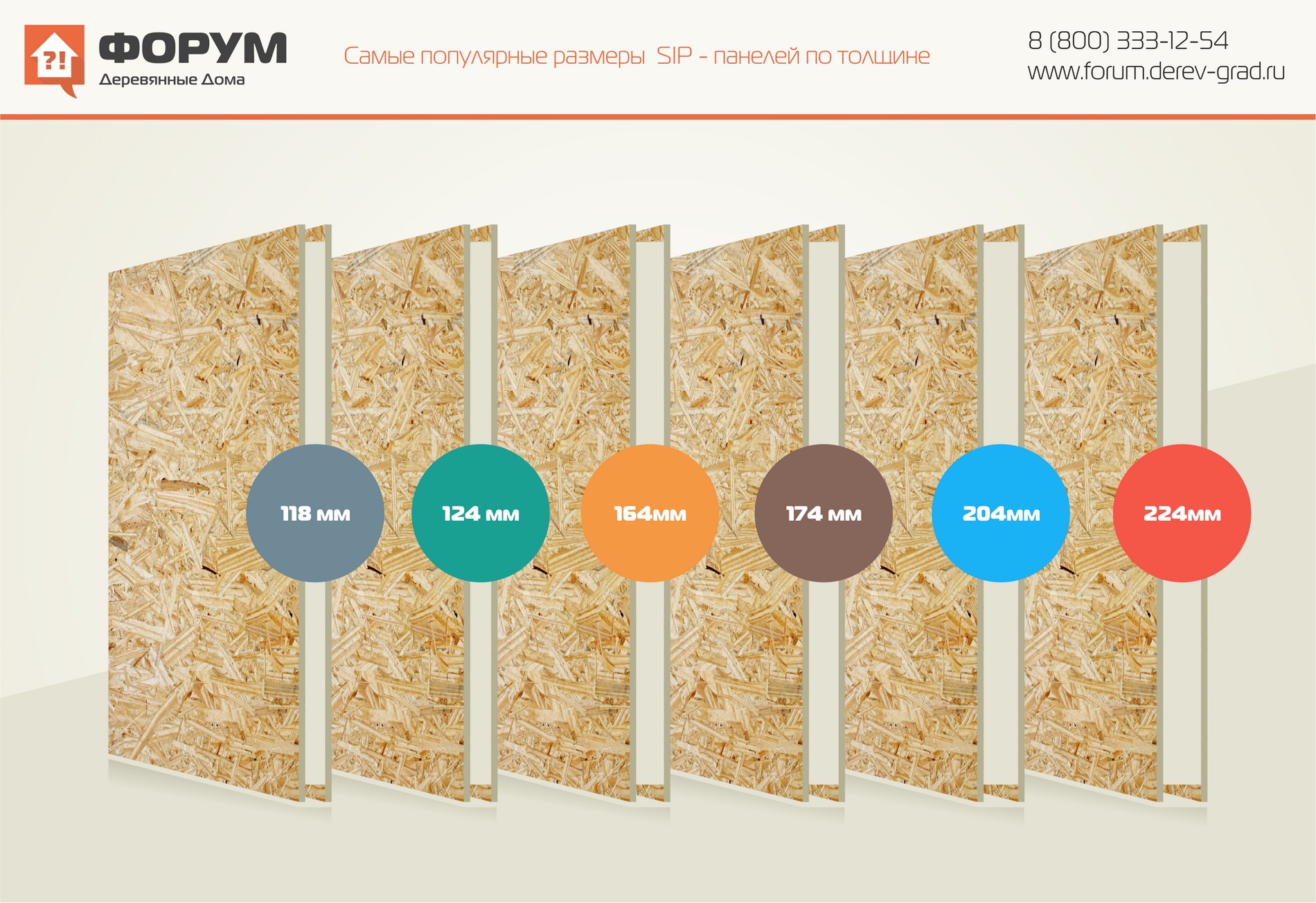

Также все панели различаются по толщине внутреннего слоя-пенополистирола.
Для перекрытия фундамента используются SIP-панели с самой большой толщиной, например 224 мм.
Для наружных стен, межэтажных перекрытий, крыши дома используются SIP-панели меньшей толщины, около 174 мм.
Также для внутренних перегородок используются SIP-панели минимальной толщины,начиная от 124 мм.
Ниже в инфографике подробно представлены самые популярные толщины панелей, производимых в России.

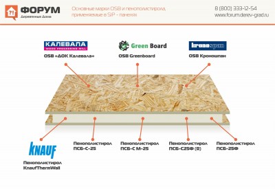

Производители при изготовлении панелей используют различные материалы. Что касается внешнего слоя OSB, то возможная толщина OSB листов от 6 до 25 мм. Но в SIP-панелях чаще всего используются листы толщиной 9 и 12 мм. Толщина внутреннего слоя (пенополистирола) колеблется от 100 до 200 мм.
Но каждый производитель индивидуален в выборе материала.
Ниже мы представили основные бренды материалов, из которых изготавливаются SIP-панели.

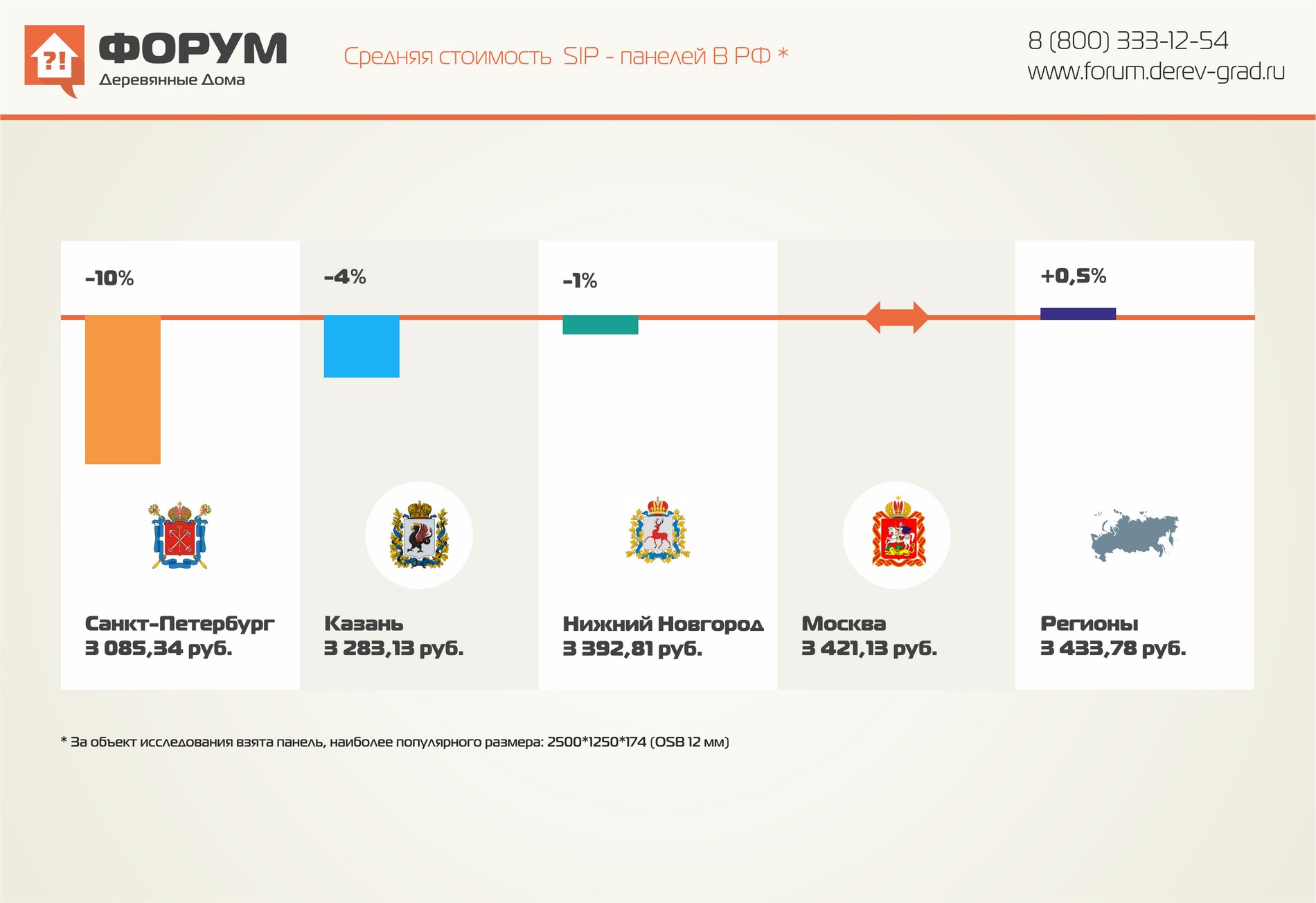

Одним из важных критериев выбора любого строительного материала является – цена.
Мы решили оценить SIP-панель и по данному критерию. Огромное количество прайсов выложены на сайтах производителей, но при запросе непосредственно у SIP компаний прайсов на панели, оказалось, что больше половины компаний не продают панели поштучно. Большинство компаний предлагало нам купить панели - домокомплектом (но с бесплатным проектированием).
В инфографике мы привели средние цены на SIP-панели по России:
Информация о ценах, указанная в инфографике не является публичной офертой. В ней представлены либо рекомендуемый производителем уровень цен, либо средние расценки дистрибьюторов, по которым они реализуют продукцию конечным потребителям.
Стоимость панелей также может меняться в зависимости от их количества в заказе.

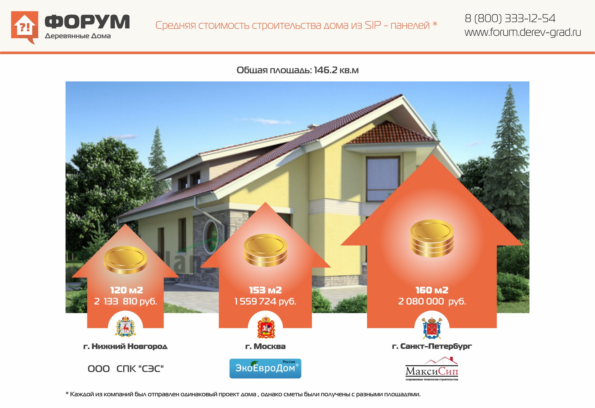

Сколько стоит дом из SIP-панелей?
Мы обратились в 3 компании с одинаковым запросом. Рассчитать стоимость дома из SIP-панелей .
Проект дома был взят из интернет магазина проектов Plans.ru.
Общая площадь дома составляет-146,2 кв.м.,в расчет мы попросили включить внешнюю отделку(штукатурка). Каждая фирма сделала расчет так, как посчитала нужным. Например, компания «МаксиСип» увеличило площадь дома до 160 кв.м , а компания СПК «СЭС» наоборот уменьшило до 120 кв.м. Уважаемые читатели, какое Ваше мнение зачем это было сделано?
В инфографике представлены результаты расчетов

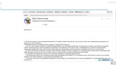

Расчет от каждой компании индивидуален. Поэтому ниже мы прикрепили подробное описание расчета, и что конкретно включено в стоимость, от каждой компании.

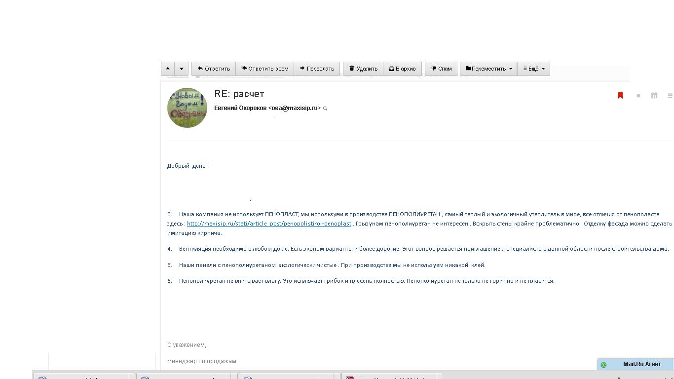

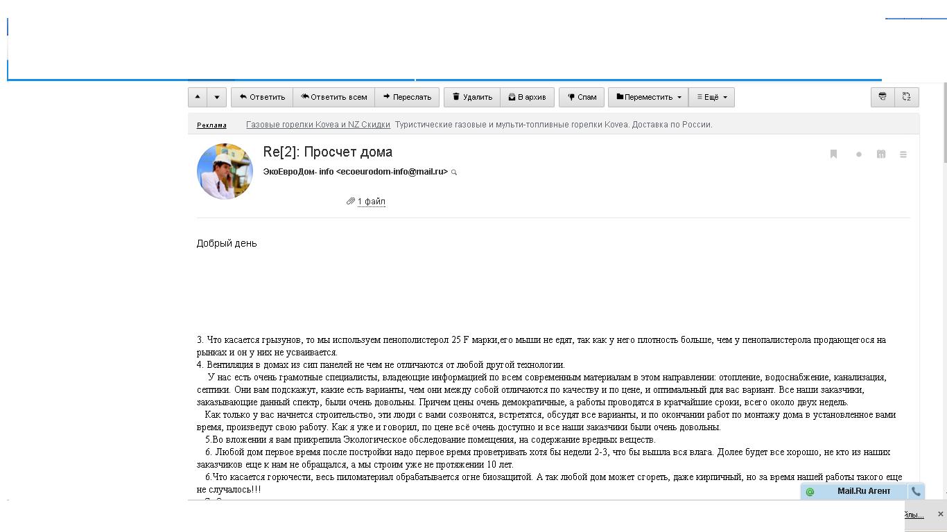

Также мы попросили развеять основные опасения потенциальных покупателей компании, к которым мы обратились с расчетом дома:
Наши вопросы прокомментировал директор компании ЭкоЕвроДом (г. Москва):
Также данную ситуацию прокомментировал менеджер по продажам компании «МаксиСип» г.Санкт-Петербург:

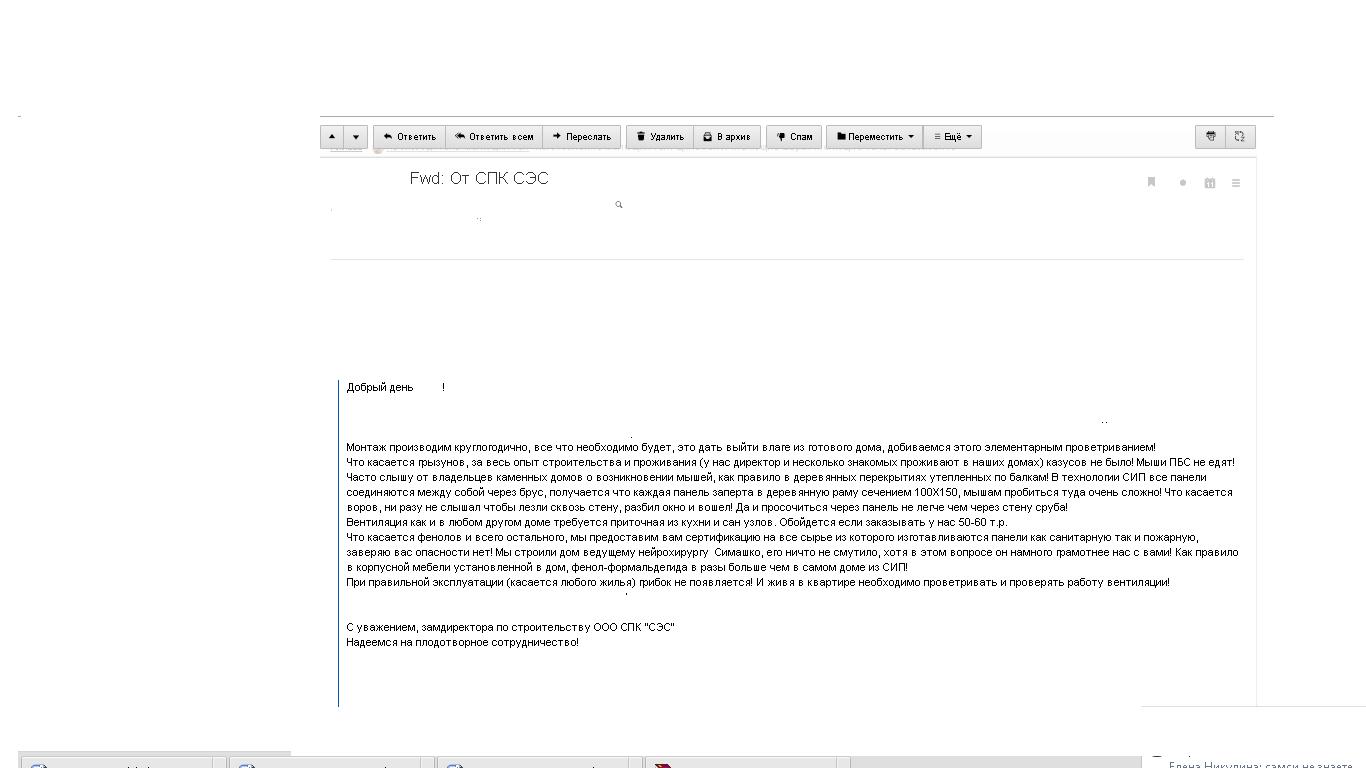

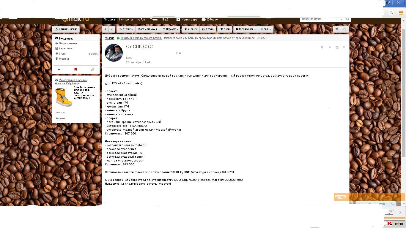

Заместитель директора ООО СПК «СЭС» г.Дзержинск Нижегородской области ответил на наши вопросы:

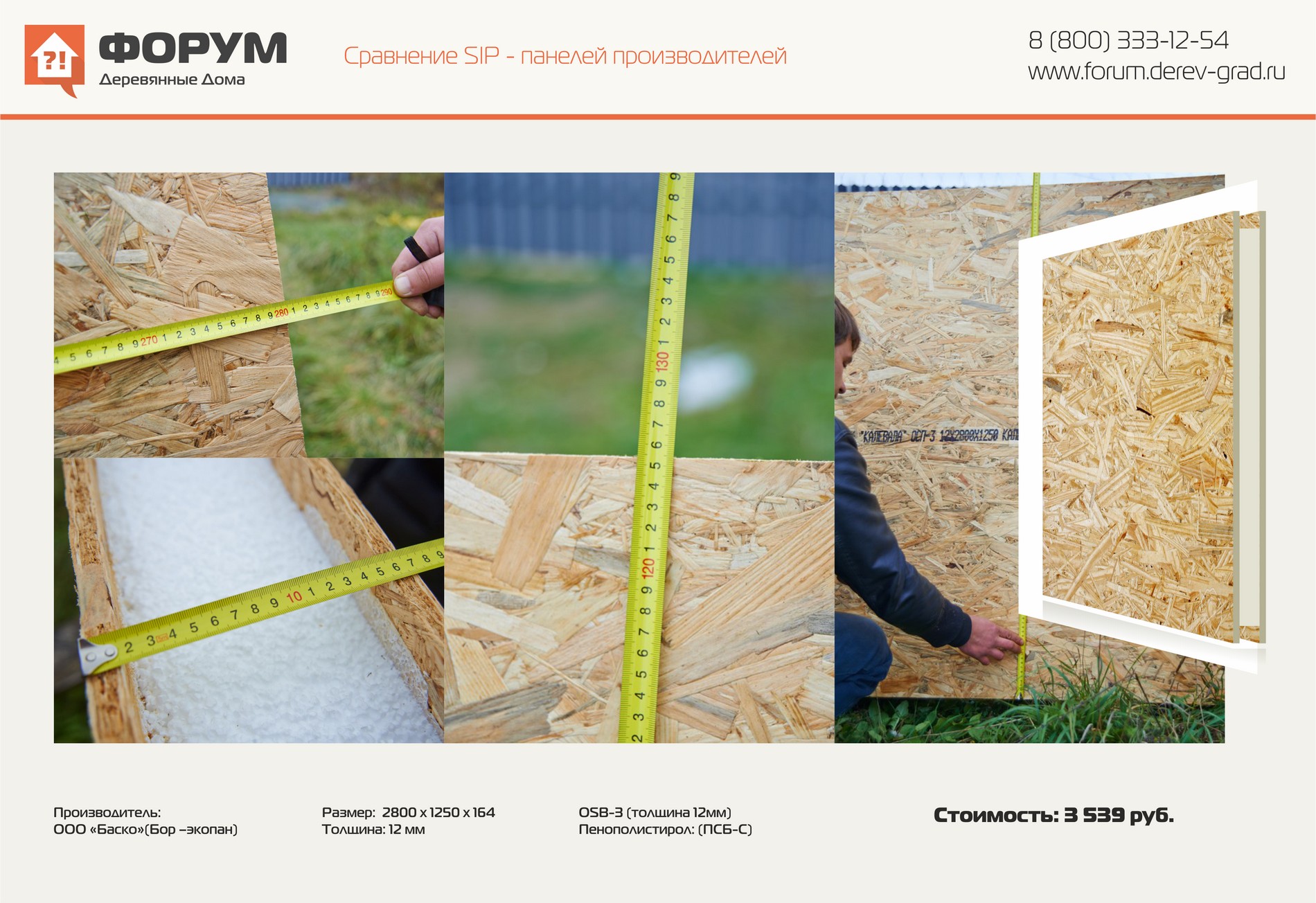

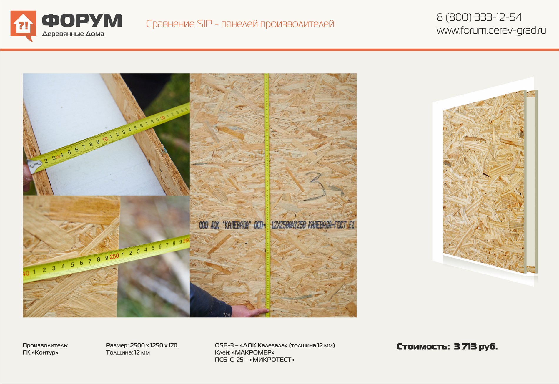

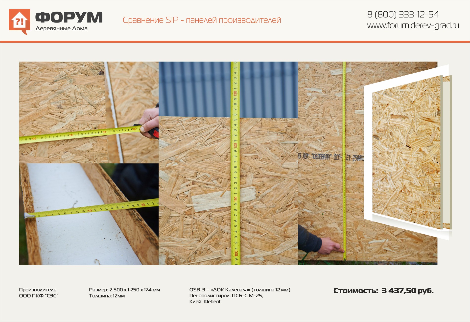

Нами были куплены три SIP-панели трёх разных производителей.
К испытанию были представлены следующие панели:
1.ООО «СЭС» г. Дзержинск
2. ООО «Баско»г. Бор
3.ООО ГК Контур г. Нижний Новгород
При визуальном осмотре панели имеют мало отличий. Явно выделяется панель фирмы «Баско», внутренний слой панели - пенополистирол отличается от 2ух других панелей.

Из чего состоит SIP-панель?
По структуре панели у всех производителей одинаковы, но материалы и размеры разнообразны.
Каждый производитель на официальном сайте подробно описывает состав комплектующих SIP-панели, ее размеры и технические характеристики.

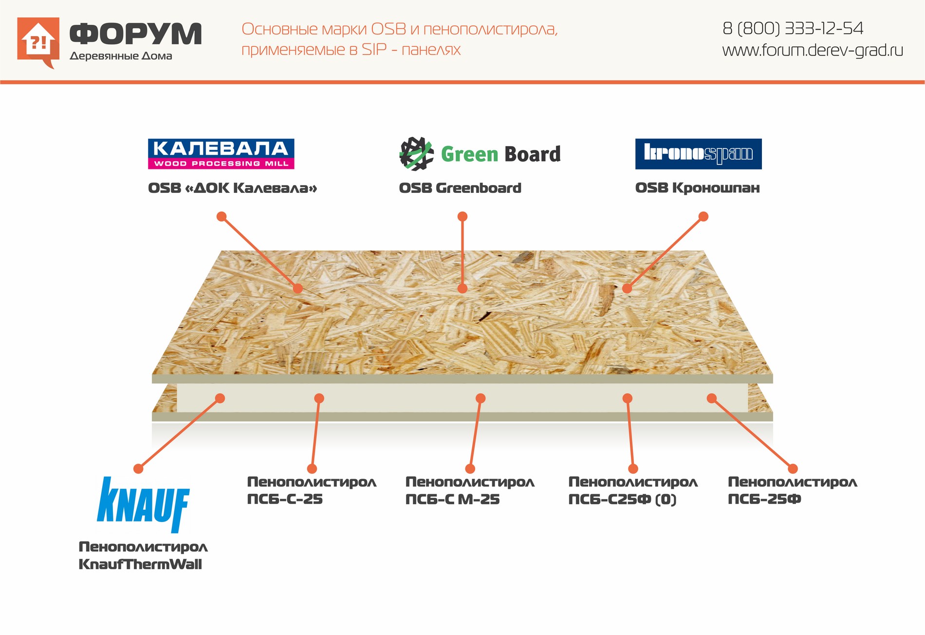

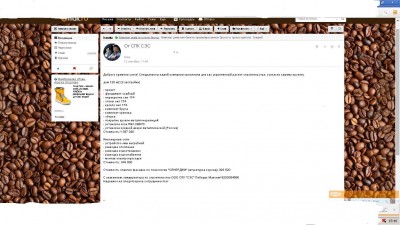

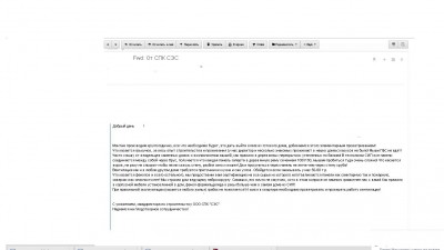

Чтобы подробнее разобраться в данном критерии. Мы сделали запросы в компании, занимающиеся SIP –строительством.
