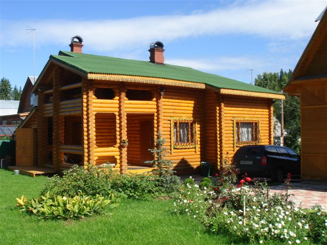

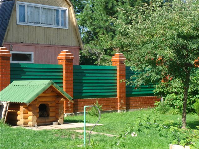

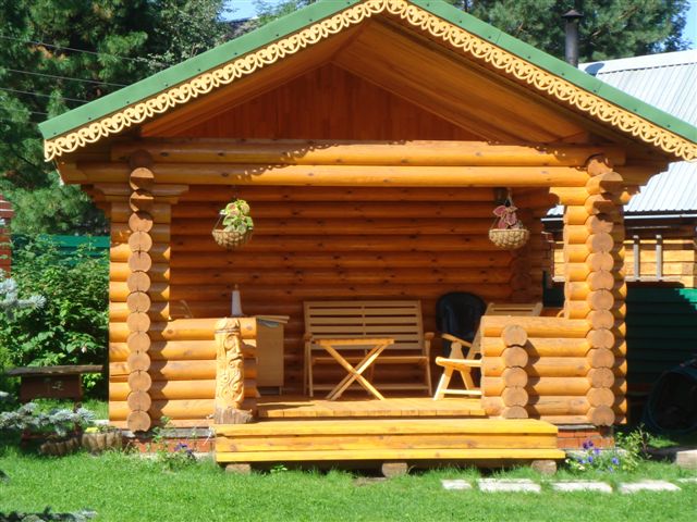

У нас есть опыт строительства дома из оцилиндрованного бревна, не так всё просто, много подводных камней. Основное, что могу сказать, нужно обязательно обращать внимание на степень просушки древесины. Мы поверили на слово и поплатились, дом почти два года гулял с размерами. Но несмотря на все трудности - это настоящее счастье жить в таком "живом" доме.
Это дом нашей собаки
Это наш дом
Это наша беседка

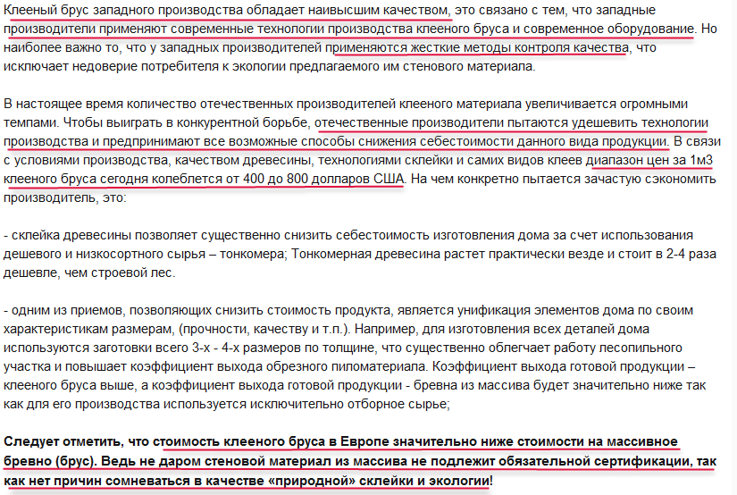

Соглашусь с вашим утверждением на форуме, что оцилиндрованное бревно лучше смотрится, но это не последнее его преимущество. Ведь не зря в Европейских странах хорошо высушенный массив стоит даже дороже клееного бруса.
Выдержка из статьи о материалах стен деревянного дома
Довольно сложно качественно просушить бревно, брус ... а обработка древесины обеспечивает ей защиту, снижает степень возгорания и придает довольно привлекательный внешний вид.

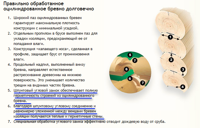

Просматривала сайты домов из оцилиндрованного бревна. Понравилось описание домов и как сделано само бревно по финскому образцу.
Правильно обработанное оцилиндрованное бревно
Но вот "четкий профессиональный термин" "герметичность деревянных домов", "степень герметичности" меня ввел в недоумение. Везде пишется, что деревянные дома дышат, а тут в доме из оцилиндрованного бруса утверждают, что герметичность- это хорошо... :roll:
Герметичный дом из клееного бруса и оцилиндрованного бревна
Что-то тут непонятно... :?:

tatoshka писал(а):Правильно обработанное оцилиндрованное бревно
Вопрос только в том, что при такой обработке угла на доме из оцилиндрованного бревна, стоимость дома взлетает до 2000-2500 Евро за 1 м2 общей площади.
