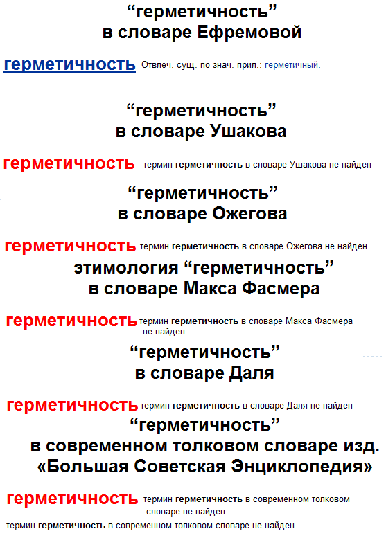

Кое-что о герметичности я нашел в словарях и справочниках. Самое интересное, что в толковых словарях и БСЭ такой информации нет.
герметичность термины, синонимы в толковых словарях

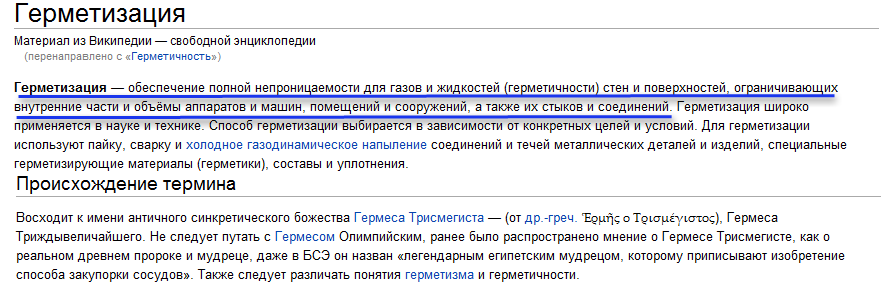

Но в Википедии есть понятие герметизация
Герметизация. _из Википедии

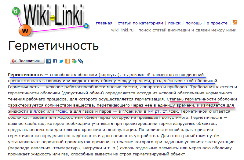

и только ВИКИ словарь дает определение герметичности
Герметичность_ степень герметичности Вики словарь
Так что "герметичность деревянных домов", которые вы просматривали, означает, что приток воздуха в помещение деревянного дома может составлять 1,5-4 литра в час. С точки зрения тепловых потерь дома это хорошо. С точки зрения, что дом из оцилиндрованного бревна "дышит" - сомнительно. Обещанного поддержания оптимальной влажности и кислородного баланса в таком доме не будет без устройства надлежащей системы вентиляции, а это дополнительные инженерные системы, оборудование и затраты. ;)
